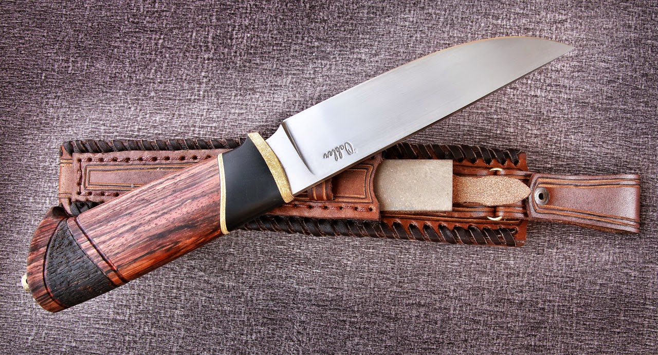

Сталь клинка  - М390  Порошковая нержавеющая сталь.
Длина ножа-252мм, длинна лезвия -135мм, ширина -32мм, толщина 4,1 мм в обухе.
Твердость HRC-63ед
 Сведен  в 0,4.
Больстер –бронза,покрыт лаком от потускнения.
Рукоять- эбен +амазонский палисандр.Матирование.Покрыта тунговым маслом + жидкий карнаубский воск.
Сатин продольный, заточен.Не хо.
Подровнял превью и увеличил "полноразмерные" до "как загружено".

Непоганий ножичок! Фотки ножа РК догори - візуально неадекватно сприймаються, а перевертаєш другим боком - все зрозуміло.
Re: Кречет
« Reply #3 : 17 Травня 2014, 22:24:40 »
Так проще воспринимать и делать вывода(мне лично).

Да шож такое опять вверх ногами, Саня переверни у себя монитор :D Нож  {_11}

Але, вигляд зверху... на руків'ї проситься "талія" і низ піхов якось  ((

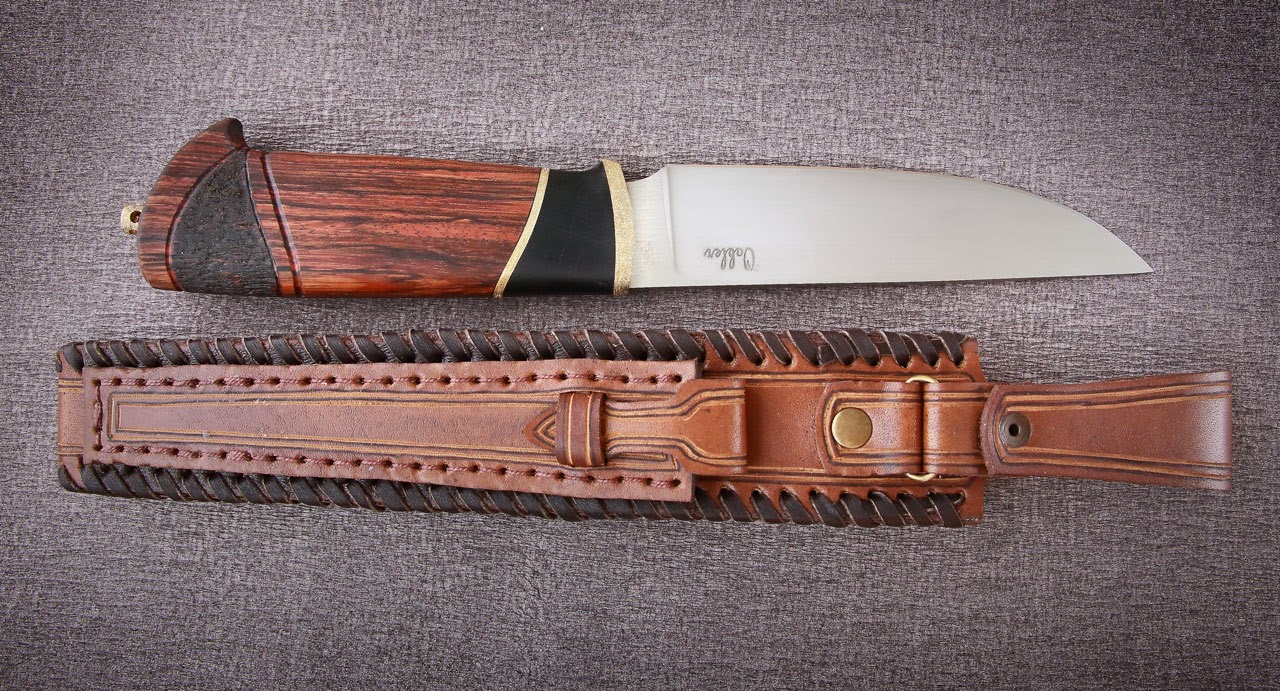

Ножни відповідають ножу!!! Комплект-бомба!!!

Интересный, по фото согласен возникает желание перевернуть монитор.

все нравится, но оплетка кожаной полоской на ножнах, как по мне лишняя.
Ну, мля, давайте голосовалку устроим: кому больше нравятся фото клинка в позиции "РК вверх".
Или попрошу примеры, когда серьёзные фотографы показывают нож кверху пузом. (В процессе поиска - соотношение станет понятным, способным вразумить.)
Есть "дурацкое" правило уважительности: делать так, как удобнее большинству. Особенно, если трудоёмкость эквипенисуальна.
(А у себя "под простынёй" - хоть {cenz}! Это никого не {cenz}.)
Вернёмся к нашим баранам...
Клинок хорош, а рукоять подгуляла...
И по контурам (и в профиль, и [особенно] на виде сверху), ну и "фальшивая вставка" - сильно фальшивая. {kh}

Совершенно не понял "чернение" (не знаю как еще сказать) дерева ближе к обуху
Может стоило если уж так захотелось задизайнить всеж эбеновую вставку замутить?
А по формам  {_11} И по качеству работ виден прогресс  {_11}

   Ніж дуже сподобався {_11}, чого не скажу про ножни, вони просто не під нього (по формам ((). ИМХО =)

Насчет эбеновой вставки согласен с  ssrocker. Ножны и нож понравились  {_11}

Как по мне, резьба по палисандру ножу не "добавила".
