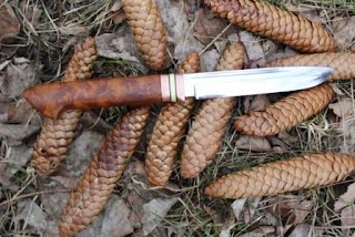

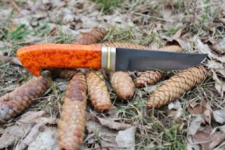

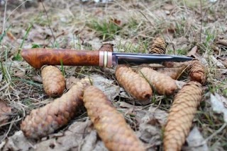

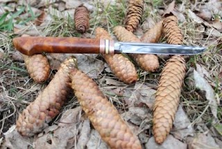

Привет всем!Появилось немного времени и решил представить на общий суд очередной нож. Хотелось бы услишать мнение уважаемого общества. Как то с самого начала тяжеловато пошла работа , помучился немного я с ней, от того так и назвал.
Клин 150мм Х 25мм Х 2,9мм  сталь К-110 сведен на 0,4мм ( мастер Мамиржон ),твердость 58-60 ед по HRC.
Рукоять 122мм, мореный дуб, кость верблюжья, нержавейка, даниш., карнауба.
Монтаж сквозной на эпоксидку + стяжка.
Немного уменьшил превью и - в строку. "Полноразмерные" увеличил с "795" до "1280" (загружено - 2048).
« Останнє редагування: 19 Травня 2014, 17:15:58 від Cynic »

Гармонично, эстетично, практично ...

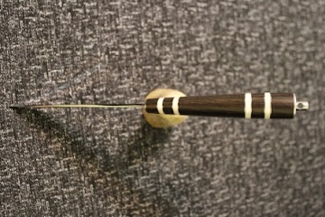

Торчалка на тыльнике -  #8.

Красивый нож {_11} За торчалку согласен с Garun, не к месту она там ;)

Нож действительно достойный! =)А как на счет одежки?
А на счет торчалки-думаю надо темлячек повесить, и тогда сомнения уйдут.

понравился нож, хорошая работа, правда пимпочка-это сугубо не мое, но каждому свое

Красивый нож. Нравятся такие простые и изящные формы. Я бы толще делал болстер и тыльник.

Красиво, пымпочку немного укоротить и фсе {sm}

 "Пимпочку" на тыльнике я бы сделал в виде шарика...

 Согласен на счет ..пимпочки на тыльнике.., сам думал что бы с ней замутить, но обрезать всегда можно. Вот послушаю Вас и тогда точно определюсь.

Про пимпочку уже ребята сказали, нужно однозначно  с ней что-то делать. Ну и если вообще обсуждать дизайн, то более короткий клинок был-бы ИМХО гармоничнее.

Понравился, а на пимпочку однозначно темляк цеплять.

Очень красивый нож, пимпочка действительно бросается в глаза, а по поводу дуба, я бы попробовал подобрать потемнее(ИМХО)

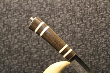

Один вопрос, как сделать такой узор, как на Вашем болстере и тыльнике?
Я делал борами б/у - у стоматолога выпросил..
