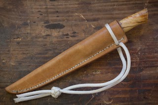

Ножик получился с пред историей.
Была у меня заготовка на ещё одну Финку НКВД из ШХ-15 с моей ковкой и термичкой от Воли (за что ему огромное спасибо  =)). Но корявые руки запороли спуски  (_23), решил выйти с этой ситуации. Давно хотел себе трудяжку, не пропадать же добру зря.
Поменял немного геометрию, переспустил спуски от обуха, финишировал старой 400-й лентой. Вылезли не совсем ровные линии долов. Но мне этот момент пришёлся по душе и не стал их ровнять.
На рукоять пустил когда-то давно вырезаный  (_) и высушенный Клён (вырезка из места расхождения веток, из-за чего есть небольшой сувельный перелив). Клён оказался немного с прожилками. Но и этот момент придал свою красоту рукояти. Пропитал это всё Маслом для Полка и вскрыл карнаубой. В результате получилось "сие чудо".
Ещё немного фото в Альбоме
Спасибо, за внимание
Готов к Вашим замечаниям   {tnx}

« Reply #1 : 24 Травня 2014, 23:14:59 »
Хорош. В кои то веки жена в восторге от ножа  {_11}

« Reply #2 : 24 Травня 2014, 23:15:51 »
"Зубочистка"  :)
Прикольненький  {_11}

« Reply #3 : 24 Травня 2014, 23:17:27 »
Игла-хорошее название. Не плохо! 8-)
Re: "Иголка"
« Reply #4 : 24 Травня 2014, 23:22:01 »
1. Долы всё же следовало "почистить". (Выпадают из стиля.)
2. Шов... "трудячить, трудячить и трудячить!"
3. С ещё одной тоненькой проставочкой было бы лучше, наверное. (А то - "желтое к желтому"...)
4. Верёвку бы заменить на кожу... Но это совсем не проблема.
Формы - вполне удачные {y} (А для такого клинка - это не просто. {y})

Re: "Иголка"
« Reply #5 : 24 Травня 2014, 23:31:29 »
Спасибо, друзья
Приятно  =)
1. Значит на досуге почищу и выровняю.
2. Над работой с кожей ещё трудиться и учиться мне - это да. Будем дальше корпеть.
3. Проставочку думалось сначала, а потом ка-то передумалось, видно зря.  {dr}
По формам, спасибо Вам. Начал читать литературу  {tnx}

Re: "Иголка"
« Reply #6 : 24 Травня 2014, 23:34:18 »
- чому чудо? Гарний  вийшов ніж .
Мені нагадує суміш: фінка НКВД/стілет/якутський(нерівномірні лінії долів).

« Reply #7 : 24 Травня 2014, 23:52:00 »
Не хватает указания размеров. Брюшка и спинки добавить..., совсем чуть-чуть..

« Reply #8 : 24 Травня 2014, 23:59:13 »
Клинок: 4,2 мм у больстера - плавный клин по обуху в 0.
             125мм длина и 18мм ширина возле больстера.
Рукоять: 118 мм по спинке.
Offline DMITNIK
  • Повідомлень: 665
  • 0661189885
Re: "Иголка"
« Reply #9 : 25 Травня 2014, 00:01:45 »
Спасибо. Изящненький получился.

« Reply #11 : 25 Травня 2014, 00:10:53 »
Интересная "Иголка".
Шовчик на ножнах мелковат и нить белая {kh}.
В остальном нормальный нож.

« Reply #12 : 25 Травня 2014, 01:01:54 »
Класс! Все на месте и ничего лишнего! {_11}

« Reply #13 : 25 Травня 2014, 08:02:57 »
Да, долы нужно довести, очень осторожно не допуская увеличения их ширины. Вручную, шабером.

« Reply #14 : 25 Травня 2014, 08:39:31 »
 {_11}хороший работяга!

« Reply #15 : 25 Травня 2014, 08:56:18 »
Вручную, шабером.
Вручную - да, наверное. Но шабером по калёному?{23} Особенно - если чернота от остатков окалины, а не от травления.
Я бы ровнял абразивами (кусками большого/толстого не армированного отрезного круга?). Но - да, сначала - в технике работы шабером, потом - переходя к "притирам".

« Reply #16 : 25 Травня 2014, 09:53:23 »
Знатная игла получилась {_11}

« Reply #17 : 25 Травня 2014, 10:02:19 »
Хороший получился нож. Такая геометрия очень удобна на кухне. У самого был подобный опыт. Финка "козья ножка", тоже захотел переслесарить, в результате сделал выпуклую линзу от обуха. Сейчас трудится на кухне. Все довольны. А дол, если слесарить, то придется слесарить весь, чтобы получился равномерный рисунок. И есть шанс запороть окончательно. Если нож для себя, я бы оставил все как есть. Имхо.

« Reply #18 : 25 Травня 2014, 13:25:24 »
Люблю такую геометрию.  {_11}

« Reply #19 : 25 Травня 2014, 18:29:24 »
Сподобався! І добре, що він не став банальною ф.НКВД!

« Reply #20 : 25 Травня 2014, 18:59:46 »
Очень понравился  =)

« Reply #21 : 25 Травня 2014, 19:17:58 »
      Ніж зі своїм шармом, сподобався. Хотілось би глянути на нього після чистки долів.  =)

« Reply #22 : 25 Травня 2014, 19:59:41 »
Формы  {_11} . Очень понравился.

« Reply #23 : 25 Травня 2014, 21:37:19 »
Спасибо всем, друзья.  =) На недельке постараюсь почистить долы и добавлю ответ с результатом  {con}

« Reply #24 : 26 Травня 2014, 10:36:10 »
А я бы не советовал этого делать. + мне они нравятся такими как есть  {_09}
