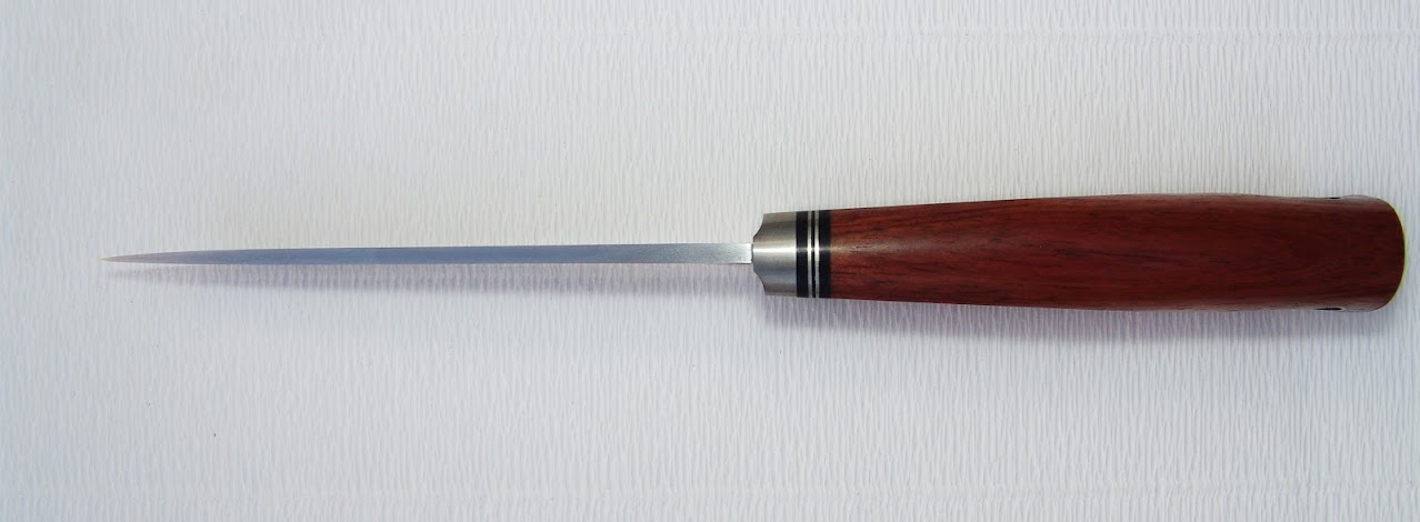

Всем добра. =) Вот собрал такой нож. Это второй мой полноценный нож или третий в общем списке. :) Клинок Воля  {con},  ШХ15 - 135*25*4 мм. Очень хотелось, что то такое собрать из классики. Ничего своего не придумывал, сплошная попытка, содрать формы у Мастеров. Рукоять бубинга, получилась со второго раза. В первой попытке, мне не понравился тыльник, переделал. Ножны тоже со второго раза пошил. Когда делал, часто напивал себе, мотив со словами титановый больстер, прицепилось на язык, непонятно почему, так и назвал нож Титановый больстер.  Больстер, проставки, титан.  Темлячная трубка, титан. Кожа, не знаю какая, купил у местных, они из неё ремни режут. С уважением.   {tnx}

Да, ножны шыкарны {_11}. Только чуток свободны в устье, не болтается ножик?

Класс!!! Только немного брюшко рукояти напрягает... Хотя тут смотря в какую руку.

Замасивне руків'я {23}
А от зроблено гарно та якісно {_11}
Піхви бомбезні ((()))

Руків"я заоб"ємне для цього клинка(імхо), не сподобалась "сходинка" між больстером і клинком.

Руки поставлены  {_11} Осталось работать над формами, ...
может рукоять стойло сделать изящней, как клинок

Вот, сейчас смотрю и вижу, что не дожабил, спешил, по быстрому, а там есть как показать "в идеале" мое имхо  {_09} Ничего, может в другой раз ...

А как вы так четко ножны отформовали по рукояти? Руками форму делали или в пресс какой зажимали?
Здорово получилось. Только б фаску со стороны дырки лучше было срезать, а то угловатости имеют привычку затератся быстро.

По рукояти уже писали,согласен с Jericho. В целом  {_11} Ножны класс  {_11}

По рукояти присоеденяюсь , ножны отличные  {_11} ( чем обрабатывали торец ? )

Спасибо, за дельные замечания, всё ,,мотаю на ус,, {y}
Нож входит в ножны с хорошим усилием, и в конце с характерным щелчком. Внутри там всё плотно, а с торца, чуть не подогнал точно по рукояти ножны. Формировал ножны в прессе. Первая попытка была, сделал из фанеры толстой пресс, и формировал ножны по ножу. Сразу с двух сторон. Весь рисунок дерева перебился на кожу. Забраковал. Сделал пресс из листа металла с рёбрами жёсткости и формировал уже на нём. Но уже половинки ножен по вырезанному макету половинки рукояти. Вот тут чуть и не попал в форму. Но я планировал часть ножен эту обрезать, в глубине там подгонка более тщательная. Но по итогу решил оставить.
Торцы обрабатывал на шлиф машинке, ленточной, потом покрасил краской на спиртовой основе, старая краска, покупал для куртки, потом заглаживал деревяшкой круглой.
типа:
100% так лучше, теперь вижу, спасибо  =)

Если есть возможность фото пресса и начинки  =)

2aleks03 Основные мысли мне пришли по формированию кожи из этой темы. http://www.knife.com.ua/forum/index.php?topic=25637.50
Пресс, это просто плоская площадка, на которую ложится макет рукояти, сверху кожа, и площадкой сверху прижимается.  Я прижимал струбцинами этот бутерброд. Верхний лист должен иметь вырез, с учётом толщины кожи, под рукоять. При зажиме нужно чувствовать, а то кожа теряет текстуру, не пережимать. Вот и вся технология.

Как для второго - оч.хор, а работа с кожей так на отлично. Есть мелкие огрехи дизайнерского толка, но они уйдут в ходе развития процесса.
