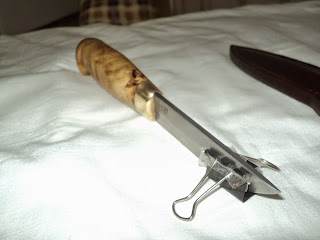

   Долго не решался выложить плод своего труда на всеобщее обсуждение ибо считал себя "недоросшим", но считаю  критику необходимым толчком пинком для собственного развития, поэтому все таки решился.
   Краткая история создания этого ножа. В начале апреля обратился ко мне один друг с просьбой сделать ему какой-нибудь нож побюджетней для подарка шефу в день рождения. Так как шеф - не охотник, не рыбак, не ножеман, но любитель поганять на квадроцикле, мной был предложен вариант небольшого шейного финкоида, как ножа достаточно универсального при подобном хобби. Ну и вот что получилось.
Фото в альбоме. Заранее приношу извинение за "кривое" оформление поста  (_3) (до этого пользовался радикалом, ну а с пикассой, пока даже при помощи "мурзилки" Циника, еще не подружился  {g} (_23)), но обязуюсь исправиться и прошу модераторов  (_3) поправить оформление поста. Ссылка на альбом
https://picasaweb.google.com/115893177405073379405
Клинок - Лаури 95-й зонной закалки, травлен в преобразователе ржавчины. Монтаж всадной на 2/3 рукояти. Больстер стандартный бризовский. Рукоять кап акации, слегка тонирован настоем чаги, тик ойл, карнауба. Полировка муслиновым кругом с белой пастой. Ножны - ременная кожа (формоваться не захотела), небольшое тиснение, тонировка, пропитка воском Салтон и маслом Джонсон Беби.
  Опережая вопросы напишу, сразу сфотографировать не успел. Фото делал хозяин после месяца поюза - ножом доволен.  О тонком шнуре знаю, но заказчик не захотел идти на большие траты для более толстого. Рукоять выглядит немного толстовато, но делалась под руку друга (она у него почти такая же как у шефа-немаленькая). Всадной монтаж а не сквозной - пожелание друга. Перед фото нож не вылизывался. В общем - пинайте, каску одел.

Сделано аккуратно, но рукоять , на мой взгляд, "толстовата" (ИМХО)

+1, толстовата руковка.
А ножны мелковаты. Глубже б рукоятку утопить - а то есть шансы со временем недержанием обзавестись. У ножен {gig}

 Недержания не будет, там еще мм. 7 запаса глубины, входит оч. плотно ((

А по ножу - над формой грибка нужно было больше помедитировать. Но для начала - неплохо.
Толстовата... Хм... Если для города, то да. А за природу - нормально.
Отдельно отмечу аккуратность сборки и чёткость линий с оковки на рукоять.
По ножнам. Ну, {23} разве что: можно было бы возле кончика устроить вентиляционное отверстие?

 По отверстию думал, но немного промахнулся с расстоянием между швами, а кожа не захотела тянуться (точнее не было времени поиграться), поэтому нож входит в ножны очень плотно и кончик ножа не доходит куда надо мм. на 7. Боялся что его будет видно через отверстие там где оно намечено, поэтому принял решение немного подождать пока немного потянется кожа, а затем уж пробить его (если хозяин захочет). Ну а по грибку - хотелось сделать отличный от Космосовского (это уже второй), так что буду пробовать дальше. Насчет толщины, я же и говорю, что толстовата только визуально, видимо из-за небольшой длины клинка, но для работ {_11}.

Вполне рабочий нож получился. Люблю толстые рукояти - хорошо распределяют нагрузку по ладони при силовом резе. Может последнюю четверть рукояти еще опустить-бы для большей бочковатости...
Ножны по форме ракету напоминают  :D

  Нос не задран, это такой ракурс съемки, я когда посмотрел на фото сам так подумал. Фотографировать (уметь подать свою работу) оказывается тоже надо уметь {))} {y}.

Кут на спиці заокруглити - буде краще!

 Вибачаюсь, де? Ближче до грибка? Перепрошую, але не зрозумів. Якщо можна - намалюйте (_3), я не підколюю, дійсно цікавлюсь =).

Я тоже за скругление, если речь об этом участке

 Приблизно так, як намалював Jericho {y}

 Спасибо, согласен, так мне кажется лучше.
