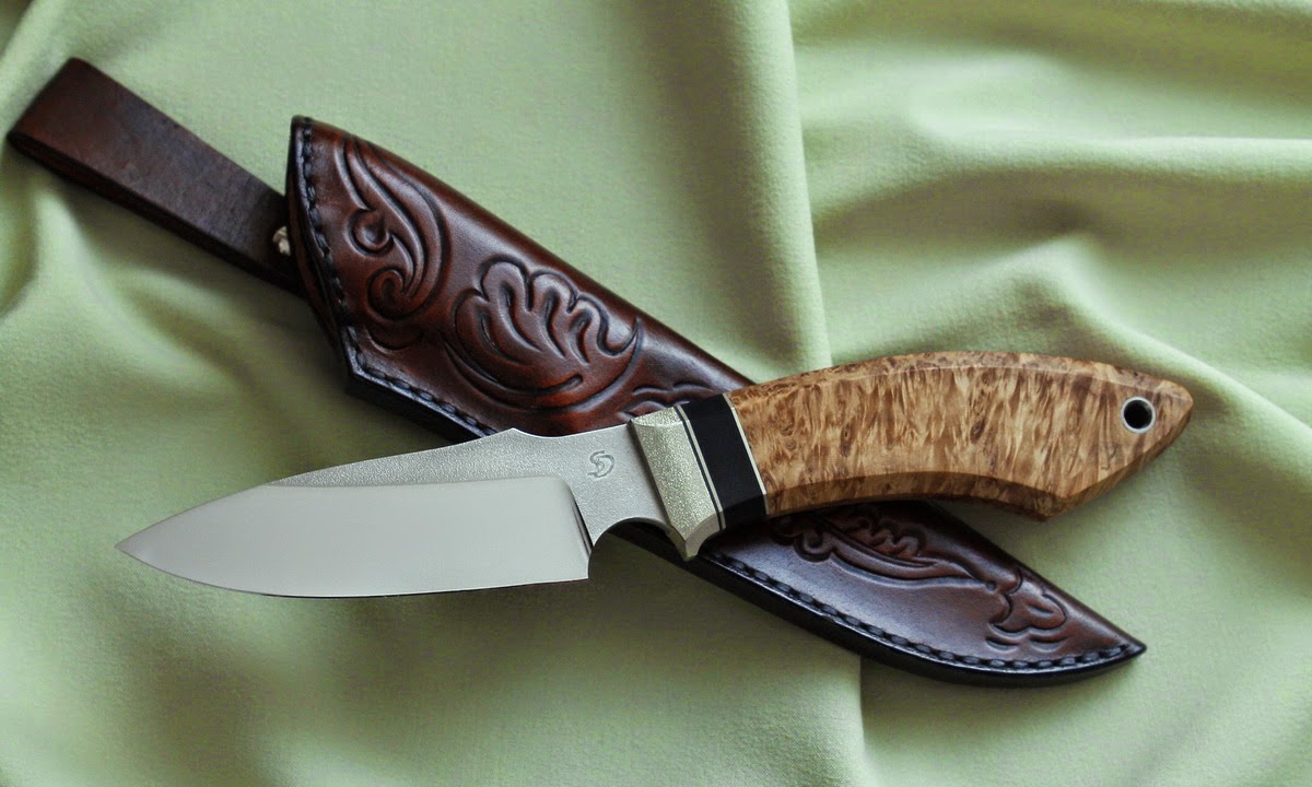

Вітаю, шановне товариство!
От зробив ще одного ножика. Замовили ножа-шкурника, але не класичної форми скінера. Тому взяв за основу одного із своїх попередніх ножів, тим більше що він був замовнику до вподоби.
Отже, ТТХ
Клин М390, ТО Женя Стерх, 61-62 од., 110х30 (біля підпальцевої)х4,5, спуски поліровані в дзеркало, зведений в 0,25мм. Заточений до стану, як казав один із камрадів, коли волосся відскакує ще до різу ножа  :D.
Руків"я - нейзільбер (легенький фактурний дятлінг) ріг буйвола, стабілізований кап клена (Сергій SVS підігнав колись на зустрічі на Дністрі (__3)), темлячна трубка - титан. Темляка не робив, замовник сказав, що не потрібно.
Піхви - шкіра РД, тиснення на вільну тему :), фарба антик-гель, пропитки. Особливих вимог до них не було, лише щоб за формою підходили до ножа, щоб ніж добре тримався та зручно діставався.
Дивимось  =)

Гарній ніж! ;) Але з кривизною ліній можна було трохи погратися 8-) {sm}

Хорошая работа, но на шкурниках носик выше линии обуха .

З приводу зручності і ефективності клинка - до спеців, з приводу візуального сприйняття: ота "передушена шия ножа", на мою думку, шарму йому не додає. Про якість роботи, впевнений, навіть і говорити зайве, там все супер {_11}
Піхви, навіть, в такому простому вигляді просто віють "фірмою" {_11}
Робота в галерею Майстру!

Не хватает чёрной проставки ИМХО  {wh} Остальное супер ( то есть всё ) {_11}

   ..." на шкурниках носик выше линии обуха"... - незавжди. Це залежить яку дичину ви обдираєте, ну і від особистих уподобань. Класний ніж.

Якісна робота! Функціональність, як на мене, далеко не найкраща, такий хват як на знімку не має практичного значення, набагото краще мати добре зручне руків"я. Хоча, питання про переваги ножа для зняття шкіри з трофею не має відповіді. Багото років тому місцевий п"яниця в Кемеровській області показав мені, як він за 10 хвилин досить якісно зняв шкіру та розібрав козулю маючи ржавий і тупий складнік приблизно 7 см.

Не шкурник ни разу. Но нож очень красивый и работа отменная.

Отличная работа. Интересный дизайн! Что же касается рабочих оценок: все сказал vobler  8-), линия рк - совсем не для ошкуривания.

Форми ножа і мені далеко від улюблених :), але замовник сказав - хочу саме такого! Стосовно його функціональних властивостей, то я не мисливець і сказати не можу. Але в руці лежить зручно і контрольовано...
А де саме її ще треба поставити? ((

а чи можниво побачити поліровку? якість виготовлення ножа гарна, незавжди можна зрозуміти замовників
мабуть, вже ні. Ножа вже запакував, сьогодні ввечері відправляю замовнику. Ще збирався сфоткати поліровку, але потім подумав, що це народу буде нецікаво: поліровка, як поліровка :). Як на мене, то вийшло непогано...

Очень интересная работа!  {_11} По формам можно страниц на пять развести флуда, правда я не спец по обработке шкур, содрал да и ладно. Однако  я радиус РК сделал бы чуть меньше, это так сугубо ИМХО. Поздравляю!
