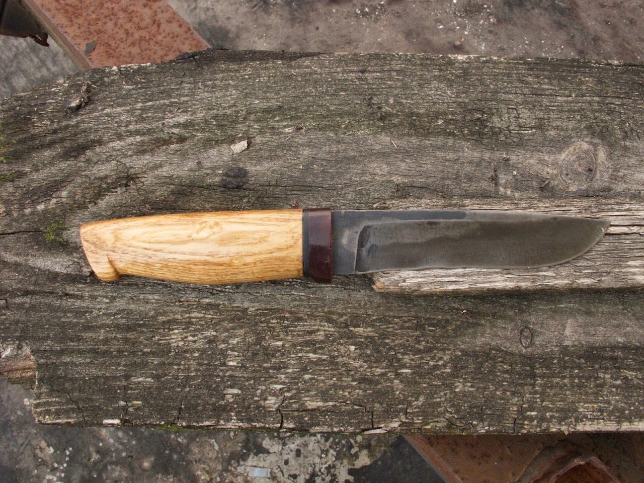

Добрый вечер всем! Чтобы не оставаться в тени и не судить не будучи судимым, покажу свои начинания.
Рабочее название BIG (делался для друга как большой тесак), другого не придумал (не захотел без имени выставлять):
Кованная ШХ-15, слесарка :) и ТО (59-60ед.) мое, накладки G-10, штифты латунь, кованина (подтравлена ХЖ владельцем), полировка пастами после 80-ки  :)
Общая длинна - 300 мм
Клин - 170 мм
Макс ширина - 35 мм
В обухе - 6,2 мм
Вес - 380 грамм
Прошу сильно не пинать ввиду отсутствия опыта, тех. обеспечения и присутствия сильно выраженного +2 на оба глаза :D
Моя первая тема, простите если что  =)
(098) 966 99 чотири9 Ромич

« Reply #1 : 30 Липня 2014, 22:30:41 »
неплохо вот только часом на ХО не тянет?
Re: BIG
« Reply #2 : 30 Липня 2014, 22:34:13 »
Переломлен ...дизайн  и той плавник {kh}  {sm}

Re: BIG
« Reply #3 : 30 Липня 2014, 22:37:49 »
Потягивает маленько, будем надеяться на угол острия - есть там вроде такие моменты))) если не ошибаюсь...
По поводу дизайна - не хватило ширины полосы для задумки, но в оригинале (прообразе) также переломлен за счет углублений к тому плавнику.

« Reply #4 : 30 Липня 2014, 22:47:05 »
На оригинале геометрия не много не такая, не хватило 5 мм ширины, но в целом  {_11}

Re: BIG
« Reply #5 : 30 Липня 2014, 22:56:14 »
Спасибо! Основной задачей было получить результат по ШХ - после легкого поюза понравилось, жду хард-тест от владельца.

« Reply #6 : 31 Липня 2014, 08:13:29 »
Як для початку,непогано!
Re: BIG
« Reply #7 : 31 Липня 2014, 13:56:21 »
Веткоруб серьёзный.

Re: BIG
« Reply #8 : 31 Липня 2014, 19:43:54 »
 8-) Ага, проверено.

« Reply #9 : 31 Липня 2014, 20:33:23 »
Для начала нормально.А перелом можно слегка обыграть-сточить(выпрямить)обух от плавника к кончику 8-)

Re: BIG
« Reply #10 : 01 Серпня 2014, 00:11:02 »
Хотел, но сошлись на том чтобы оставить (да и в руке кстати выглядит не так стремно как на фото) все-таки рубака - побольше весу вперед.

« Reply #11 : 02 Серпня 2014, 14:15:42 »
Плавник не мешает большому пальцу? {23}
Вогнутые спуски на тесаке... {kh}
Дульку я бы добавил.
Рукоять вылизана заботливо. {_11}

Re: BIG
« Reply #12 : 02 Серпня 2014, 14:37:30 »
Мощный рубака...
 Почему нет?   Если сведение в О,5 мм - то вполне ничего...

Re: BIG
« Reply #13 : 02 Серпня 2014, 14:50:44 »
 =) Спасибо за визит!
Плавник не мешает, добавляет удобства при вариации хватов в качестве хорошего упора, учитуя толщину.
На счет спусков - пока нет возможности делать более-менее нормальные, кроме как вогнутые.
Мамбу такую можно было бы замутить, на днях распустил пополам на два небольших подходящую полосу хвг (не хотелось переводить на один с обрезками).
Сведение там даже более, от 0,8 до 1 на конце, ну чтоб как настоящий лом со страховкой)))

« Reply #14 : 02 Серпня 2014, 15:19:07 »
Почему нет?
Потому что вязнет в древесине при рубке.

« Reply #15 : 02 Серпня 2014, 20:13:39 »
Интересный подход к функционалу, - леукку - нет,
мачете - ну точно, нет. Но рубака!
Работа старательная.  {_11}

« Reply #16 : 04 Серпня 2014, 13:17:22 »
Його б взяти за дві сторони і плавно зігнути донизу - щоб спина була плавною дугою.

Re: BIG
« Reply #17 : 04 Серпня 2014, 20:44:34 »
Дуже гарна думка {con}, але напевно так як і в варіанті з плавником не вистачило б ширини для її вдалої реалізації.
