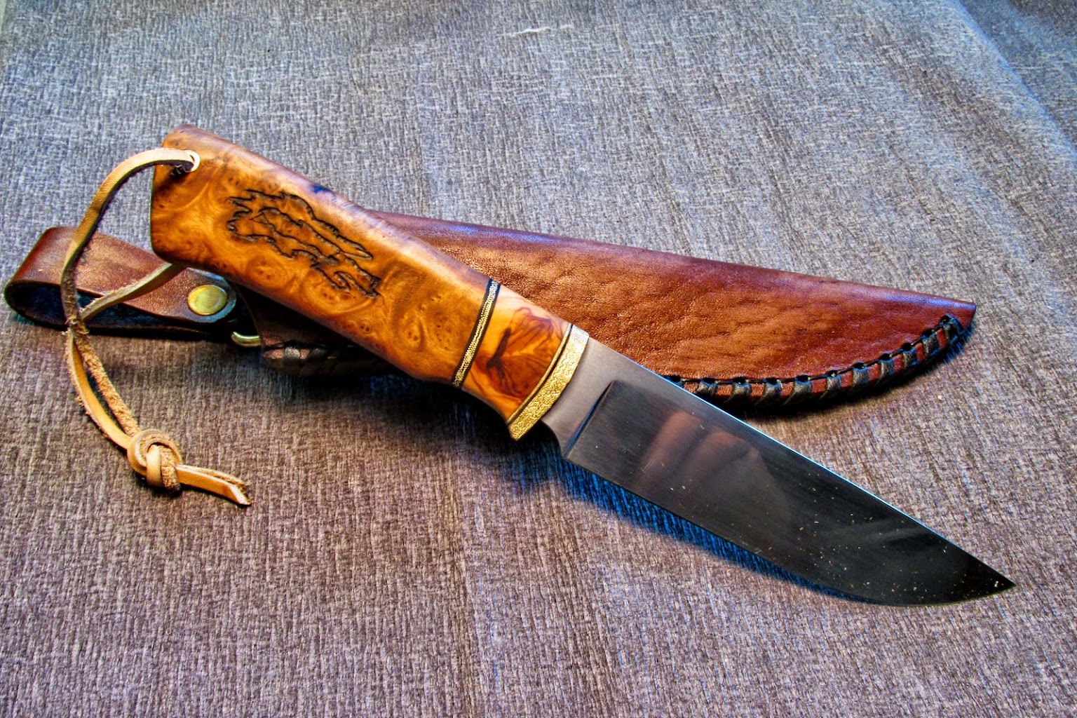

Сталь клинка  -М390
Длина ножа-252мм,длинна лезвия -130мм, ширина -32мм, толщина 4,1 мм в обухе.
Твердость HRC 62.5-63ед.
 Сведен  в 0,4-спуски прямые.
Больстер –бронза+фвулканизированная фибра.
Рукоять- олива+кап лоха,проставка. Пропитан тунговым маслом +карнаубский воск .
Темляк-мозаичный пин.
Матирование.Металл покрыть лаком от потускнения.
Заточен,глянцевый сатин.Не хо
Ножна кожа-РД,старение.

Чудово вийшло.
Але як на мене те паливо зайве  {no}

То не паливо...

  То напевно дрімелінг. Сподобався  =). Чойл  функціональнонедотянутий задля гостріння.

John я ведь точил :),упор в рикассо, плюс при изломе край лезвия не отло мается это нужно тоже учитывать.

Что нарисовано на клинке и что на ручке. Какая там смысловая нагрузка?
Клинок возле больстера следан для постановки пальца, а влезит ли туда последний.
Ну а вообще, крайне сильно смотрится комплект.

Вот бы ещё увидеть вид сверху/снизу и макро больстера  {_09}

Увеличение больстера на фото  нормальное ,куда уж больше  ((

хотелось вот так http://i.piccy.info/i9/16787f260e8becad51f4da36b7a4bcb8/1405971868/417048/708694/k3.jpg структурку рассмотреть

Все круто кроме рисунка на рукоятке.

 Хорошая работа {_11}Я вот все стесняюсь спросить-что это за лак то такой,которым вы больстеры покрываете от потускнения.Не слазит ли он со временем?

tixon он вьедается в металл,три года не слазит...то что видел на пчаке

 И как "его" зовут,если не секрет {wh}

Уже не помню название, на этикетке стерлось, производитель США...

І мені малюнок видався зайвим...

нож класный, рисунок лишний и наклон проставки чуть-чуть наклон, имхо
