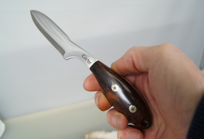

И снова здравствуйте!
Еду завтра в Киев к родичам - братик из Канады в гости приехал. А так как он завзятый рыболов, сваял ему вот такой ножик в подарок:
Клинок: Lauri Fisherman 3*83мм, нержавейка, пришлось перетачивать и сводить кончик - клинок пришел с тупым круглым острием.
Рукоять: 115*18мм, древесина тали (элондо), оковка с бризы, даниш
Ножны: кожа растительного дубления 2.8мм, вощеная нить, краска и финиш EcoFlo
Конструктивная критика приветствуется   {0_6}

« Reply #1 : 13 Серпня 2014, 22:53:19 »
Как для рыбацкого -то что нужно в принципе, рукоять удобная. По эстетике  ;)
Re: Нож рыбацкий подарочный
« Reply #2 : 13 Серпня 2014, 22:55:12 »
Ну так, він же спеціально так зроблений, щоб кишки не дірявити при вспорюванні риби.  {sm}
Цікавий варіант руків"я, треба свого так переробити!

« Reply #3 : 13 Серпня 2014, 22:56:55 »
Хороший рыбачок. Рукоятка массивная, точно не утонет.

« Reply #4 : 13 Серпня 2014, 22:57:08 »
я не умею вспарывать рыбу круглым кончиком, сведенным в 0.5мм  и не заточенным (_23)
Ashtaroth точно утонет ) у тали плотность почти 0.9...

« Reply #7 : 13 Серпня 2014, 23:02:17 »
Короткий курс: вставляєш тупе вістря ножа в анальний отвір, і штоввхаєш ніж поступальним рухом в напрямку до голови , паралельно до поздовжньої осі тіла риби.  О, як! {gig}

« Reply #8 : 13 Серпня 2014, 23:09:38 »
serg_if ось воно як...  {dr} а я все по старинке - от жабр к хвосту разрезаю...

Все по правилам:
 http://www.telenir.net/kulinarija/kak_sohranit_i_prigotovit_rybu_na_vodoeme_i_doma/p3.php
см. Рис. 9. Варианты вспарывание брюшка:
а – от анального отверстия к голове (мирные рыбы);
б – от жаберных крышек к анальному отверстию (хищные рыбы)
А ще на заводах э така штука: https://www.youtube.com/watch?v=P3XkuRmqspE
« Reply #12 : 14 Серпня 2014, 10:03:10 »
место клинок - оковка, имхо, на любителя
остальное гуд!
идею ворую {_09}

« Reply #13 : 14 Серпня 2014, 10:05:24 »
переход клинок-оковка выглядит не айс, согласен. но при этом оковка не мешает точить нож, и при чистке рыбы не уменьшает рабочую длину режущей кромки  {sm}

Все по правилам:
от жиж а недавно питали тут про цей кiнчик
http://www.knife.com.ua/forum/index.php?topic=43594.msg707888#msg707888
послався там (а там вже добрi люди послали) сюди з вашого дозволу. Самому було цiкаво якого милого вiн тупий :)

« Reply #16 : 14 Серпня 2014, 10:36:08 »
клинок шире оковки #8
да, но можно ж было както радиусами, фасками, скосами оформить.
даже не могу сказать что взяли 1+1 и все,   кончик же ж наточили, значит есть на чем есть желание улучшать... рукоять сделана "с любовью" , а переход ужасен.
кончик тупой чтоб лодку резиновую не проколоть. а для проникновения в рыбу - уже выше сказали кудой...

« Reply #19 : 14 Серпня 2014, 16:34:52 »
Классический нож для устриц. {sm}
Иллюстрирует, что при такой форме рукояти - защита от сползания пальцев на РК - обязательна.
Не зря ведь на всяких "bird & trout" очень часто в наличии чойл на всю морду на весь палец или ступенька снизу...

« Reply #20 : 14 Серпня 2014, 17:41:24 »
Вдогонку. Далеко не идеал, но намёк: если делать рукоять симметричной каплей - имеет смысл сделать кольцевую перетяжку за передним краем рукояти.
