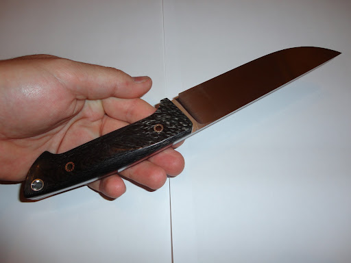

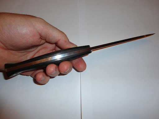

СКОРПИОН
« : 03 Вересня 2014, 21:48:35 »
 Сталь CTS-204P,(М390), 270х35х4.5, 62 HRC.
Спуски прямые,сведен 0.3-0.4, продольный сатин.
Рукоять карбон, пины.
Ножны от Олега {_11}
Думаю все узнали откуда содран дизайн ножа  {sm}
Бомбите.
Фото загружать нужно в наибольшем размере - я размер вытянуть не могу больший, чем загружен. (_23) Потому при клике такими слабенькими и останутся.
И в строку фото, в строку!
« Останнє редагування: 08 Вересня 2014, 10:24:34 від Nehai »

  Хороший ніж. А на останньому фото ще і фон класний.
 Піхви не в колір.
« Останнє редагування: 03 Вересня 2014, 21:59:02 від pagandrey »

Нож хорош!
Ножны тоже,хоть не по цвету!
Как делает Олег формовку под рукоять?
Так держать!

« Reply #6 : 03 Вересня 2014, 22:50:49 »
Да простит меня ТС. (извинился заранее).  =)
1)Напомнил "Молодежный" от... (но гораздо хуже), описывать почему не буду. Если есть желание найдёте...
Вроде и похож, а не то... Рисовать в каком месте - лень.
2)С какого перепуга Карпентеровская сталь стала вдруг М390?
Ножны вообще к ножу не подходят (по цвету)  #8
Кто калил сталь?
В целом, если не видеть нож, с которого дизайн, то -  {_11}

Dima_atopol, я просто предположил  {sm}
И что бы не офтопить, понравился карбон и темлячное отверстие.
Кстати, что за каверны на клинке? (слева около обуха, у начала накладок)

« Reply #15 : 04 Вересня 2014, 00:00:34 »
Ну блин, не смог убрать {sm}
Re: СКОРПИОН
« Reply #16 : 04 Вересня 2014, 09:22:53 »
Стало быть полоса стали из которой делался, не была шлифована  {23}

Всё понравилось, а вот последнее фото надоработано #8 вот понимаю чего не хватает, а не понимаю автора () {wh} А в целом нож {_11}

Нож зачетный.  {_11}
До прототипа пока чуток не дотягивает, но все равно классно получилось.
Карбон понравился. Ножны только не в цвет, черные бы.
То, чего не хватает нарезке не подлежит  (__3)=)

А какая длина клинка? По общим размерам, как по мне, длинноват.

« Reply #22 : 05 Вересня 2014, 13:54:15 »
movo, так просто в кадр не влезло самое основное, {))}
 и пустое уже было все {sm}
Длинна клина 140 мм. кабанчика заколоть можно {y}
