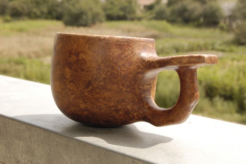

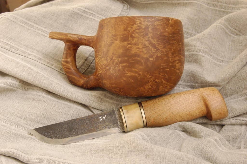

Добрый вечер!
Наконец-то собрался показать вам свою куксу.
Первый опыт работы с деревом в таком формате.
Материал-сувель березы, тонировка чагой, тунговое масло.
Не угадал с развесовкой, пустая чаша опирается на ручку, а полная стоит ровно.
Чаша уже почти 2 месяца в ежедневной эксплуатации,
хорошо держит кипяток, внешний вид не изменился.
Очень захватывающее дело эти куксы, хочу сделать еще!
Огромное спасибо всем камрадам, которые помогли деревом, советом, консультациями!
Без вас эта работа не увидела бы свет!  {con}

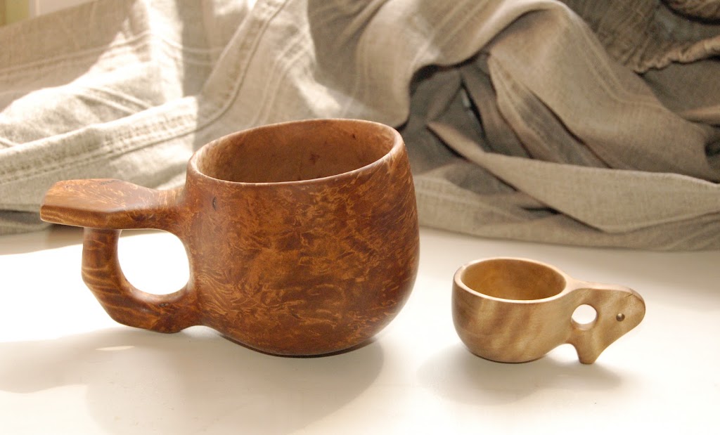

У малой тоже есть маленькая кукса  :)
Ругайте, спрашивайте  (_11)

очень хорошая вещь получилась, но постарайтесь поиграть морилками, оттенками и концентрацией чаги

С тонировкой как раз и были проблемы, чагой мазал максимально концентрированной (растворял кусочки высушенного отвара и добавлял р-р аммиака), но было блекло и как высыхало, становилось вообще серым все. После промазки тунгом эффект мокрого дерева остался, но тунг-не тру, Игорь Баруткин писал, что можно слегка вазелиновым маслом промазать.
Морилка должна быть пищевой к тому же.

Бари еще тот жук, недоговаривает он кой чего  8-), нужно эксперементировать- никто рецепт чаги и конечного финиша ;)  не сдаст.

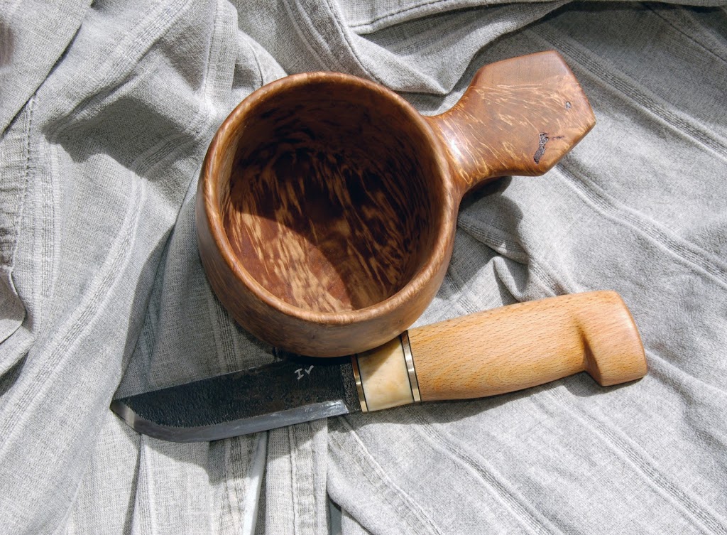

Классненькая получилась.Вообще было бы хорошо,если бы фоток по больше и с разных сторон,особенно изнутри ,там должен быть рисунок симпатичный,по идее.

П.С. Можно попросить схематичный разрез куксы по оси, - оценить толщину дна относительно стенок. Заканчиваю свою и не знаю какой толщиной дно заканчивать, стенки мм. по 5-7 будут, или это толсто, как скажете? А вот как с дном быть? Оставить потолще?  =)

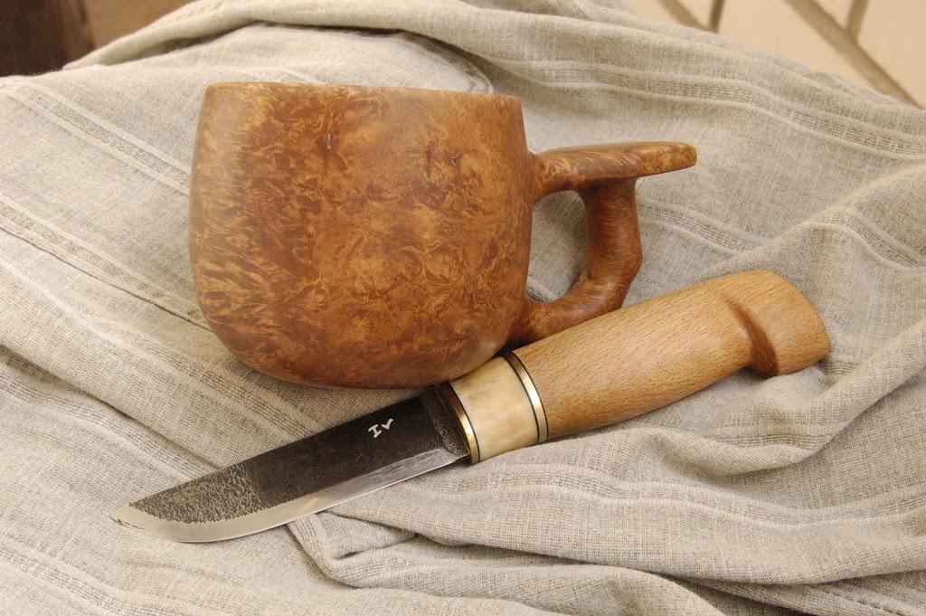

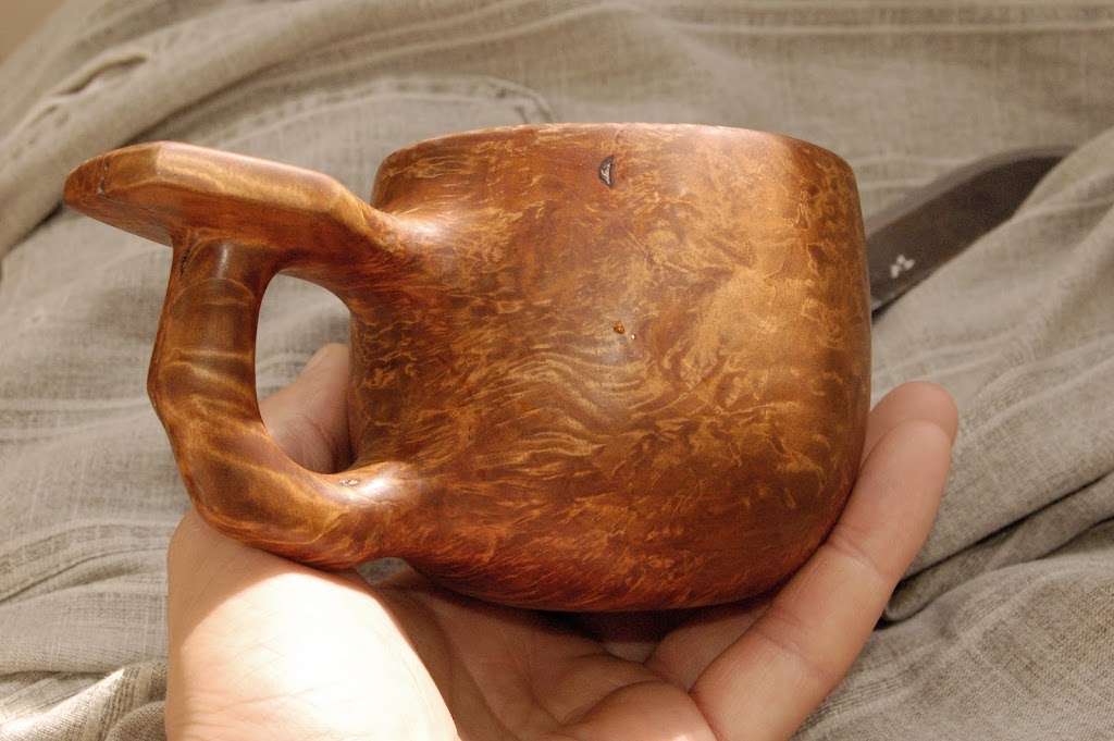

 (_23)Вчера,когда писал предыдущий пост,наверное в лыжи был обут :D,видна была одна фотка,а сегодня уже полный комплект,с большим удовольствием посмотрел в разных ракурсах.Вывод: от своих слов не отказываюсь-"Класная кукса получилась" {_11}
В моей стенка сверху 5 мм, ниже до 9-10 утолщается (измерил сейчас). Мне не толсто, Бари вроде делает тоньше, я побоялся.
Дно наверное около 15-20мм.
Главное, что дно должно держать чашу ровно стоящей, уравновешивать ручку (я так понял). У меня пустая опускается на рукоять, а полная поднимается и стоит ровно. Маленькая изначально опирается на низ рукояти, а дно тоже округлое и стоит почти на точке.
В следующих буду пробовать делать дно толще с противоположной от ручки стороны, чтоб ее уравновесить.

А может чага из-за амиака не красила нормально? Может ее в спирте растворять?

Подумалось мне- цвет чаги будет зависеть от дерева, на котором ее срезали или нет? Брать с дуба, например.

Аммиак не мешает, пробовал, со спиртом не пробовал, но скорей всего эффект будет тот же.

А дно круглое, а не плоское - это каноны какие то? Сорри, совсем не в теме  {sm}
А кофе с такой пить можно?
