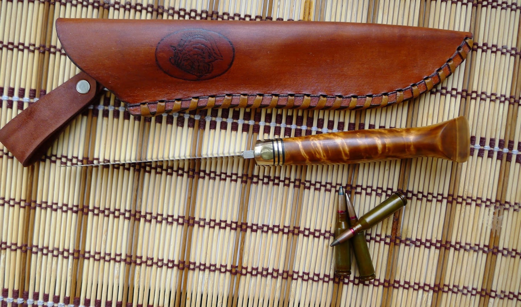

Пару раз делал всякие стругалки из полос непонятно чего, захотелось сделать полноценный нож. Вот что получилось.
Клинок Владимира Ляшка (Воля) сталь 95Х18.
"Спуски прямі від обуха, клин по обуху, фініш -поперечний сатин, твердість в районі 58-59 од. 122*24*4,1 мм, зведений в 0,3 мм.
Трішки одного з них потестував: http://youtu.be/MbON-TKDPKU"
Рукоятка латунь, кожа, кап клена, даниш, карнауба.
Ножны из хромовой кожи толщиной 2,7 мм, Покрыты акриловым водостойким лаком (Покупал)

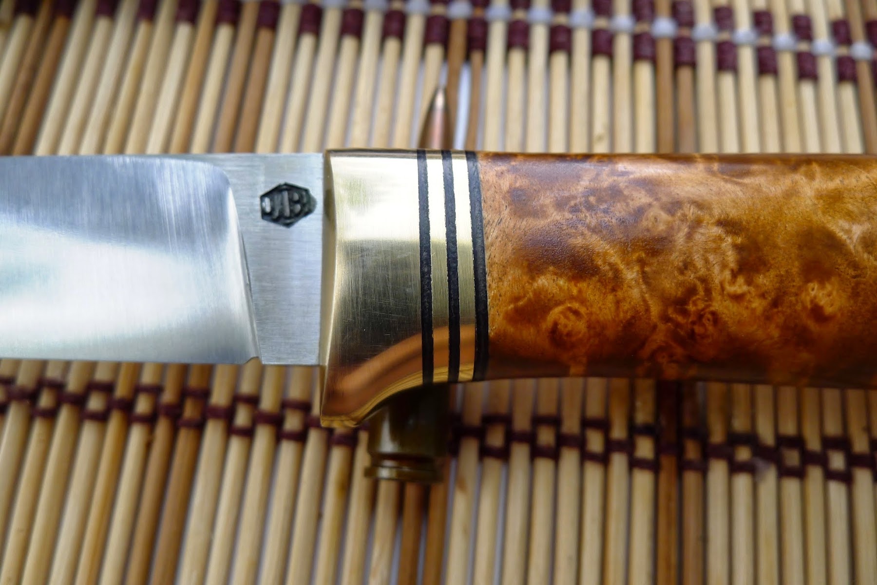

Воле рикассо зацепил, можно было и убрать риски, нож нужно протравить, формы понравились но больстер слишком большой и широкий.Собрал нож хорошо. Больстер убрать и все будет  {_11}.Да еще...фотографии учитесь выставлять а не ссылки. #8

За фотки ща прилетит, а сам нож сделан аккуратненько, с больстером вот только какая-то нескладуха, он огромен во всех направлениях и оттягивает на себя. Деревяха очень красивая получилась! чем тонировали если не секрет?

Больстерный набор и правду грубоват, в остальном ножик достойный. Клинчек подшифовать да сатин ровненький накинуть и ладушки будет.
vobler, а зачем 95Х18 травить?
Кста, патрончики то не охотничьи, статейкой пахнет....
« Останнє редагування: 29 Вересня 2014, 21:42:35 від Garun »

а может патроны от "Сайги" {23}

Робота непогана,про больстер вже сказали!
Re: Первый с клинком от Воли
« Reply #6 : 29 Вересня 2014, 21:56:41 »
На фото патроны 5,45Х39 АК-74..   223 Remington или 5,56Х45 немного не такой.
и за дело.
А нож понравился, но больстер действительно великоват.

за фотки  {aaa}
если пальцем больстер закрыть - то такая рукоять очень неплохо "пасує" до Володиного клинка.
,, при виде с низу - тыльник - по толщине перебор, просится уменьшение. и если еще и больстер утоньшить будет неплохо.
зауинец латуньки с проставок надобно убрать...

Хороший нож.. За больстер сказали уже.. А за патроны можно не париться, время нынче такое, шо патроны нужны всем..
Ви, іншим разом, якщо надумаєтеся, то робіть щось одне. Або вздовж, або поперек. І якщо почали вздовж, то вже не спиняйтеся, будь-ласка... Власне, як і навпаки...

Всем спасибо, хотел перезалить фото, но кнопка редактировать куда-то пропала (вообще очень трудно привыкнуть к формату форума).
Клинок не тронут как приехал от кузнеца, есть там пару косяков, но с моим наждаком не рискнул исправлять, вообще инструментов нужных очень мало.
Больстер да великоват, уж очень трудно кусок 30-го гругляка стачивать.
Это все зависит  {dr} как вы его приподнесете -дизайн ...
{aaa} неправда  :D,ЛС проще чем БрАж ...

больстер чуть широковат (в проекции сбоку), в идеале, имхо, ему бы быть по ширине рикассо
в целом комплект понравился {y}

Для першого - піде! :)
{y} Или линию рукояти по низу к больстеру приподнять где-то на мм, или делать со "ступенькой" сверху.
На виде сверху: "хвост" кажется мне слишком широким, место максимальной толщины где-то на сантиметр сползло к тальнику.
Но как для первого - весьма неплохо.

3 патрона , уголовное дело, но есть положительная сторона. по фото не посадят :)Нож  для начала очень даже неплохо.
Повздовжні риски на клинку від мене приїхали?

Хороший нож. Много сказали за больстер, но мой глаз немного "напрягает" тыльник рукояти - на ногу слона похож (самую малость не в пропорции).- Всё ИМХО.  =)
