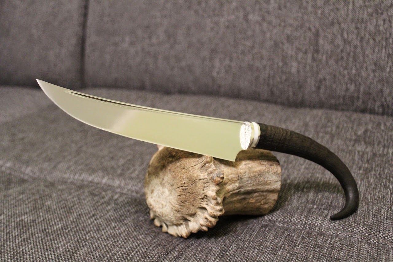

Всем привет. Решил выставить на показ и обсуждение вот такой нож.
Клинок: сталь 95Х18Ш ( от Максима ), длинна 166мм, ширина 33мм ( наибольшая ), толщина 3мм, сведен в 0.3, твердость 58 ед..
Рукоять: мельхиор, кость, рог Серны.

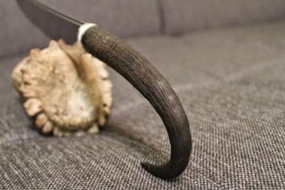

Внутри рог высверлен ( так как очень пористый ) и залит жидкой епоксидкой, потом опять отверстие под хвостовик и снова епокса..
Поправил размеры и превью и по ссылкам.

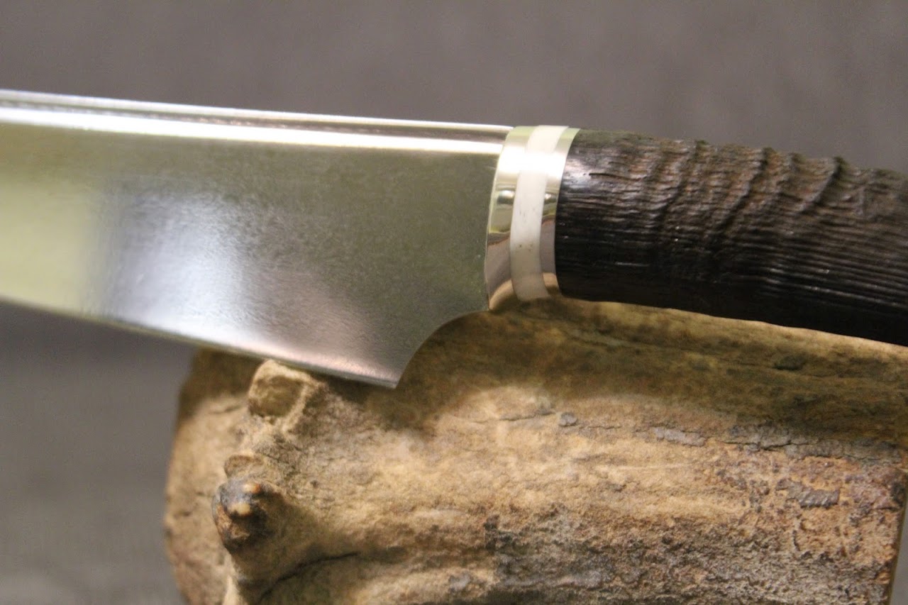

Еще раз пересмотрел фото, мне кажется было-бы лучше переход брюшко- больстер- чойл, одним радиусом.

Больстер (имхо) лучше подошел бы пообъемней, что-ли...

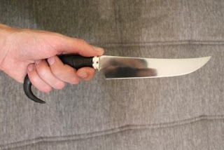

Тыльник такой формы  будет мешать при работе.
Если уж сильно будет мешать, думаю что то вроде такого тыльника или другого можно будет придумать в любом месте. А если резеть на краю стола колбасу охотничью - вообще проблем нет.. :D
На краю стола - нет  -) ...

ИМХО, "дятлинг" на лице больстера мне кажется лишним.
