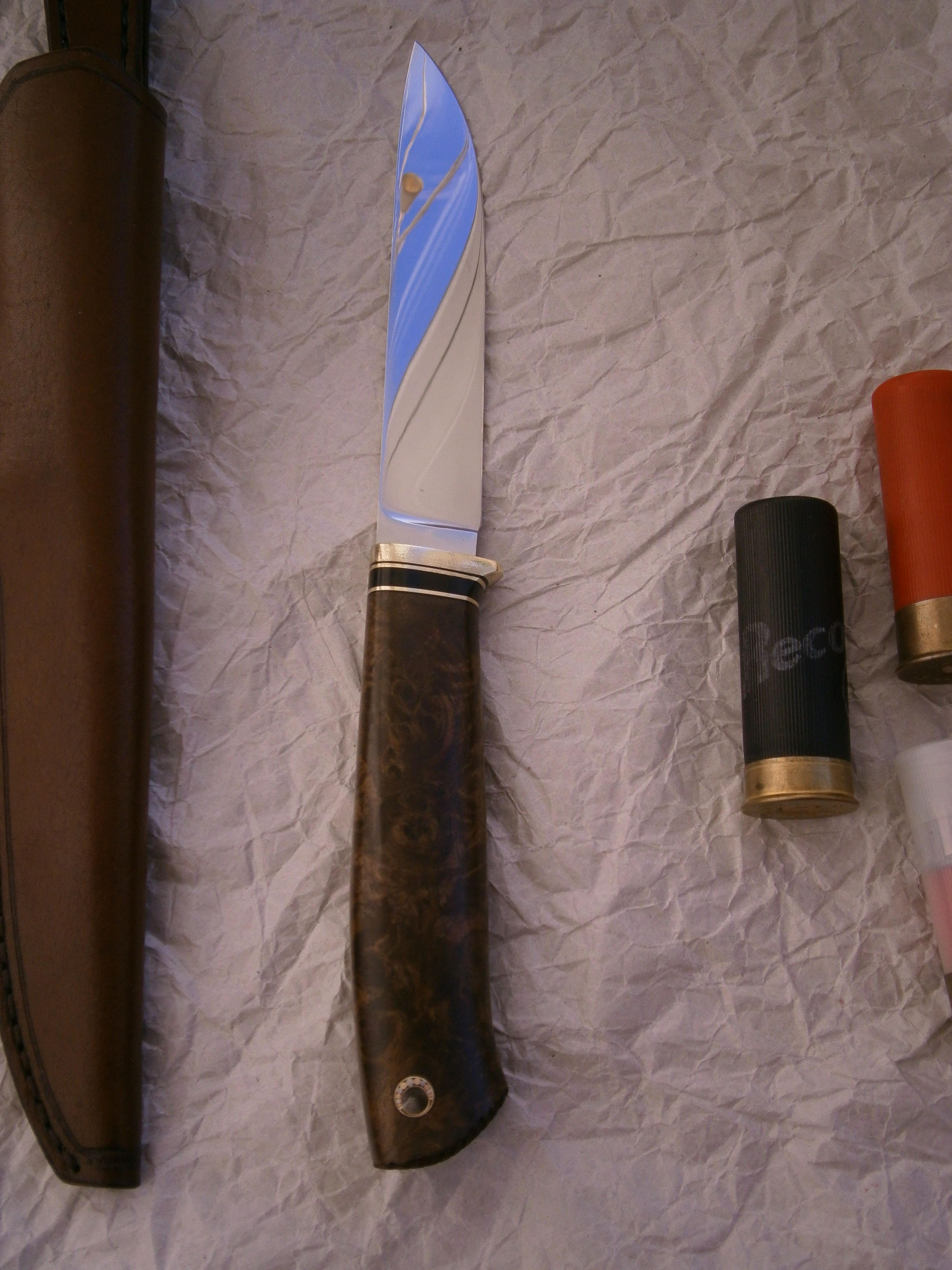

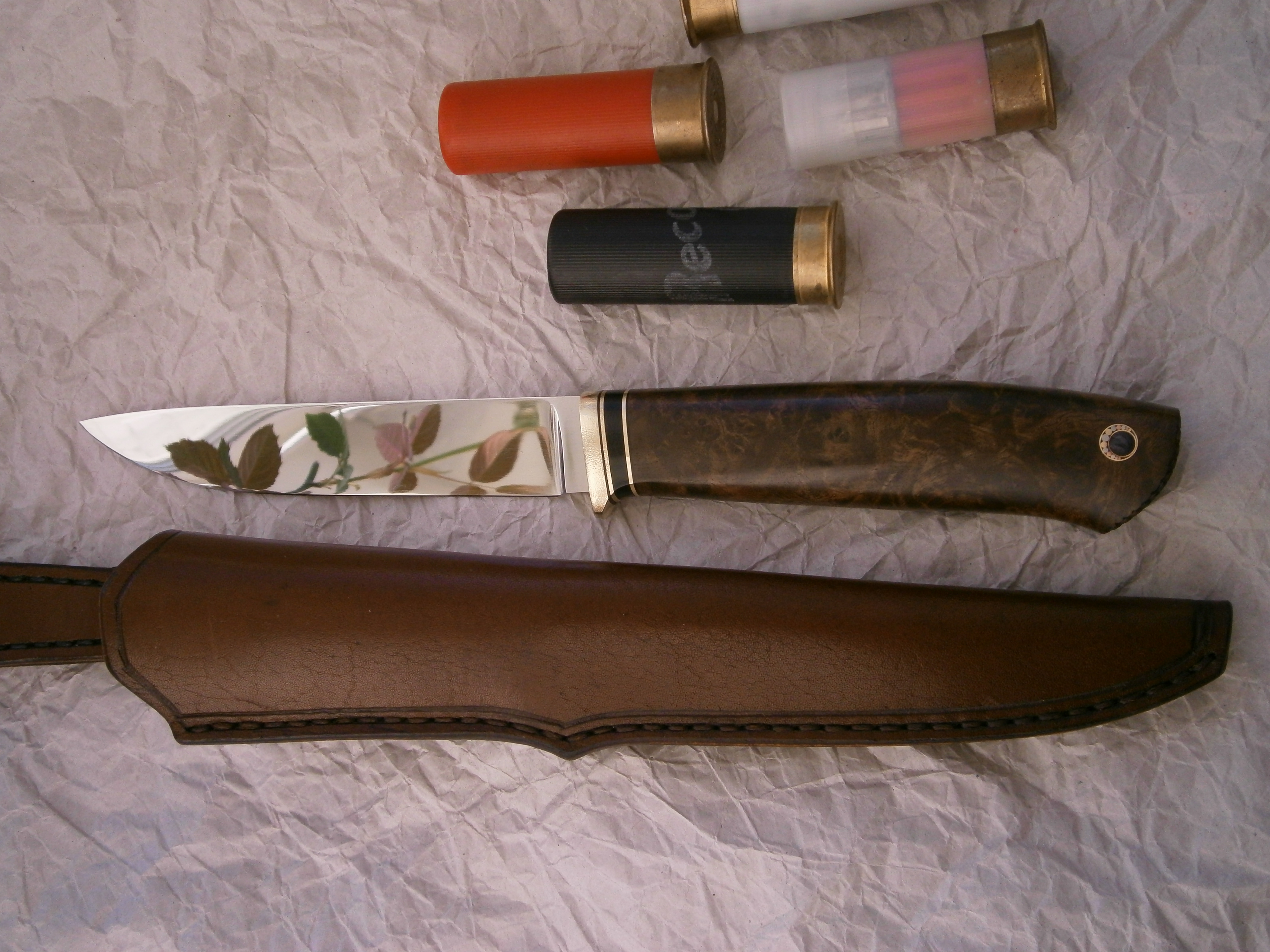

Приветствую, всех начинающих, сочувствующих, просто заглянувших и мастеров этого дела.

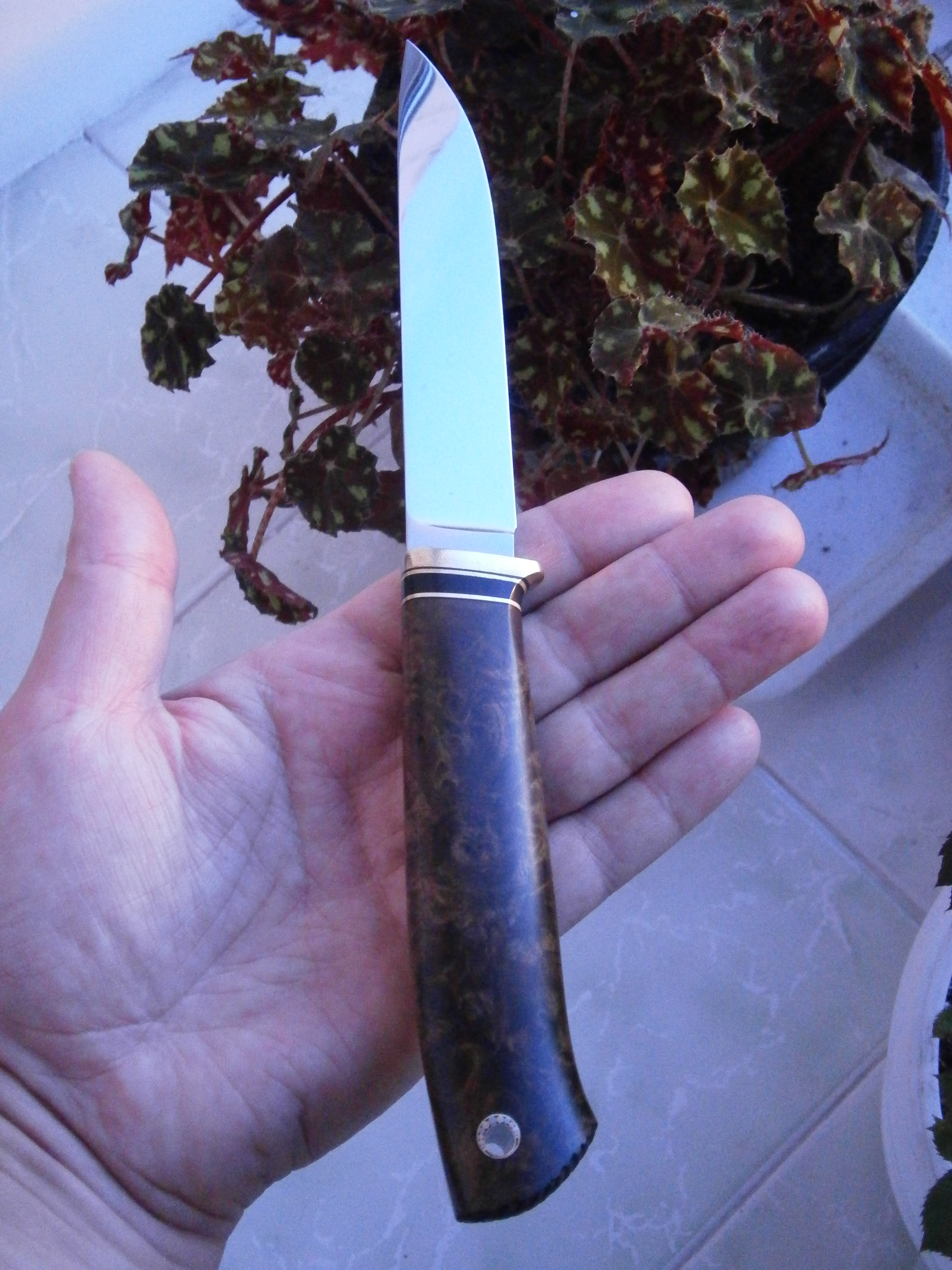

Получился такой нож:
Клин - 120х22х4,4мм,сталь х12мф 60HRC,слесарка от sprinter, сведен тонко.

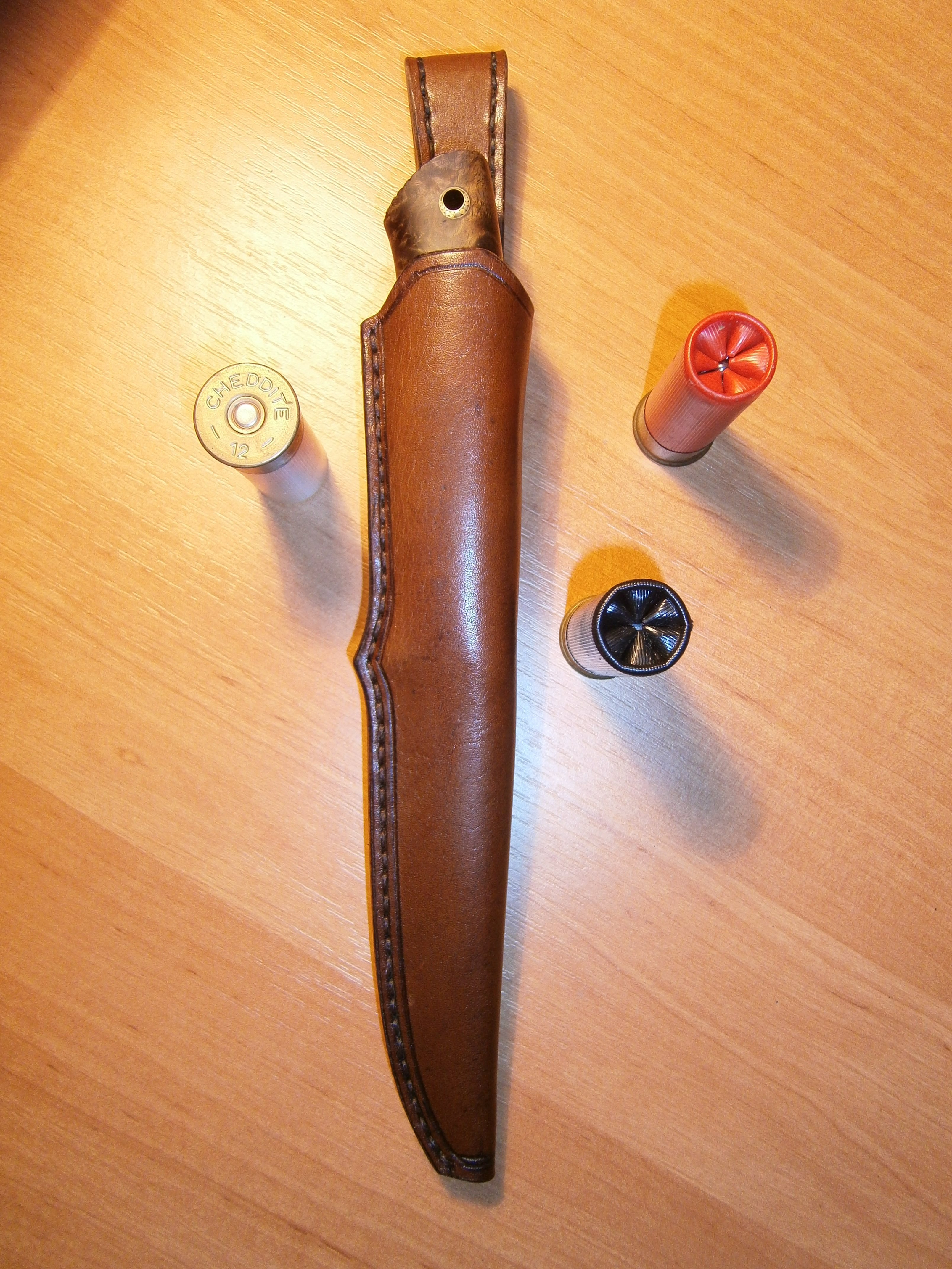

Рукоять -121мм, латунь, вулканизированная фибра, рог буйвола,кап киргизского ореха, темлячный пин, пропитка льняной олией, финиш карнауба, оружейная насечка - делал впервые.
Ножны кожа, проклеены,прошиты вощеной нитью, пропитаны аппретурой.

Понравился нож, а вот синий фонарь вызывает вопросы... :)

Массивная рукоять,дисбаланс с клинком.

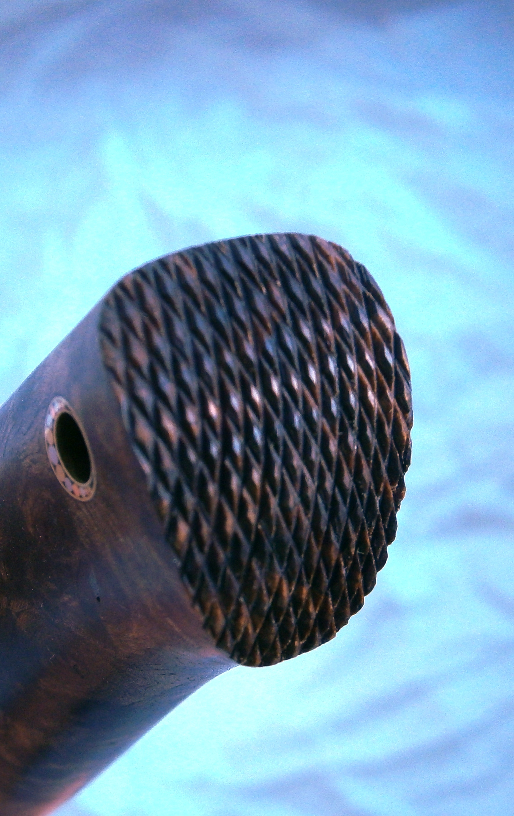

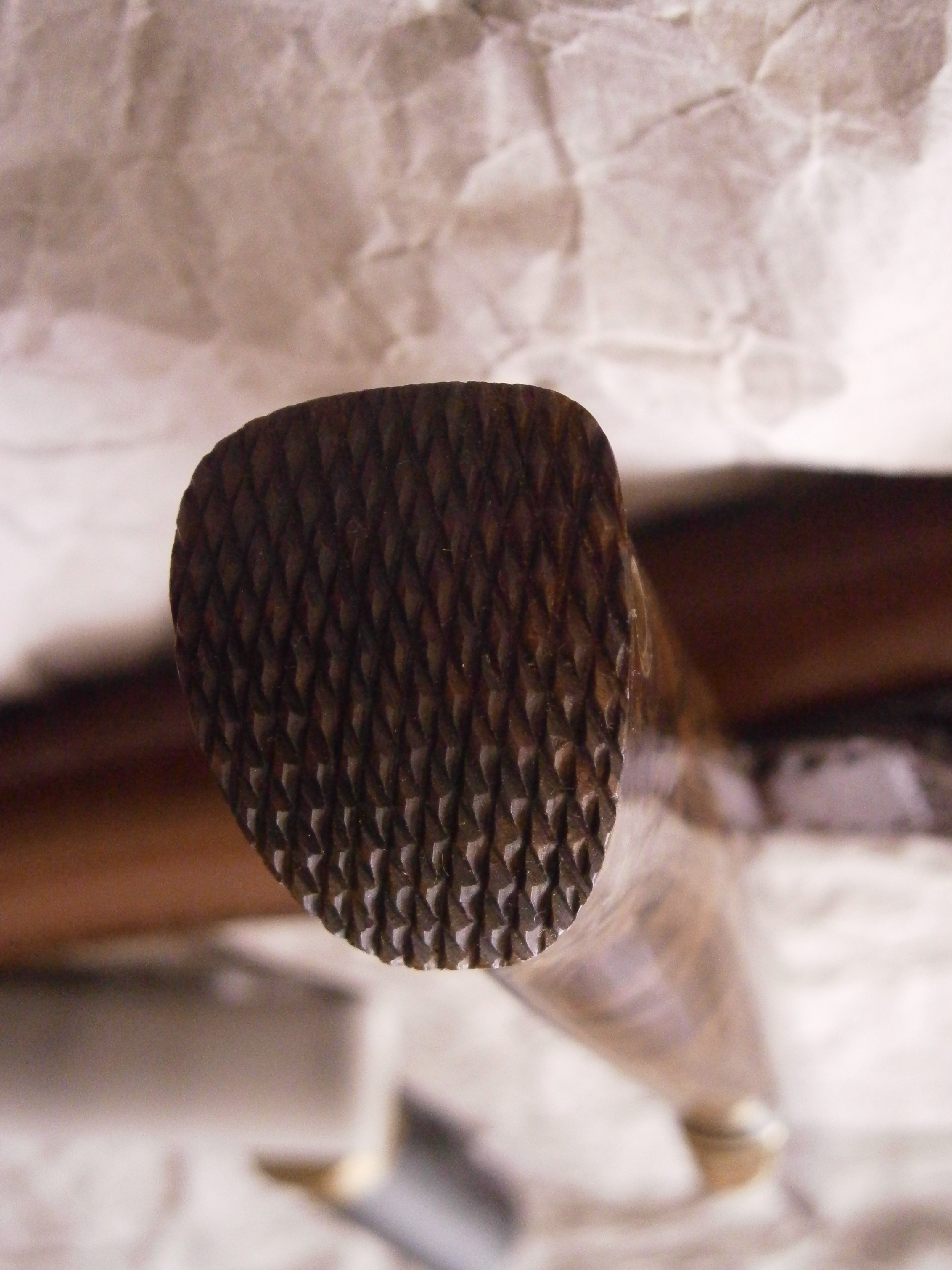

Насечка, мне кажется лишней, но сделана неплохо.

Нож - красивый, а фотографии его - :(

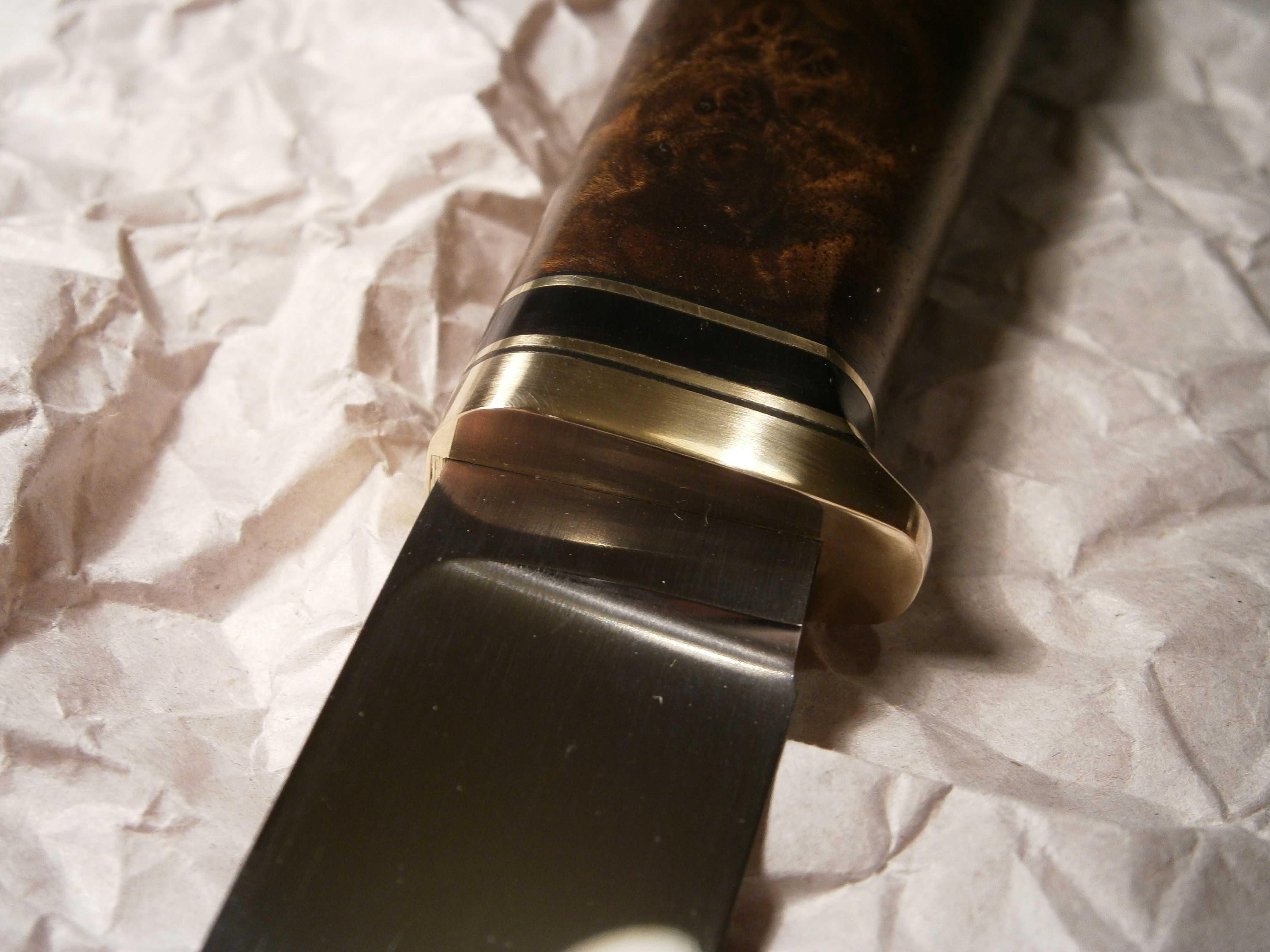

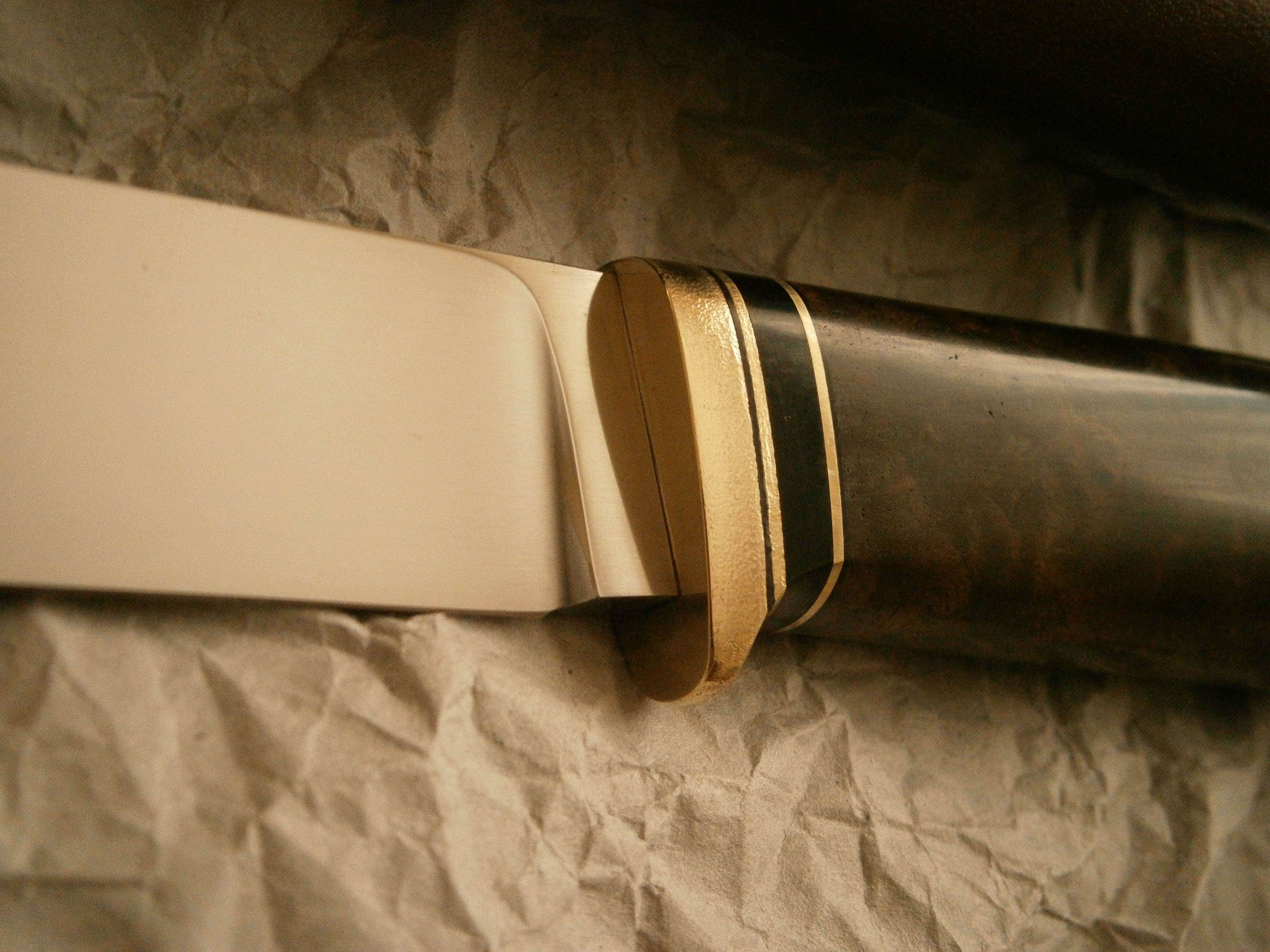

Приятный по формах ножик  {_11}. Фотки геть не фонтан  {no}. Но и по них видно косячок  {z} на больстере  {aaa}.
Как на мой дилетантский взгляд, получилось очень неплохо. Делали специальными " царапалками" не знаю точно как они называются ?
По ножу. Собран хорошо, но напрягает какая-то дисгармония между клинком и рукоятью ИМХО

В центрі насічки проситься  родовий герб з вензелями.

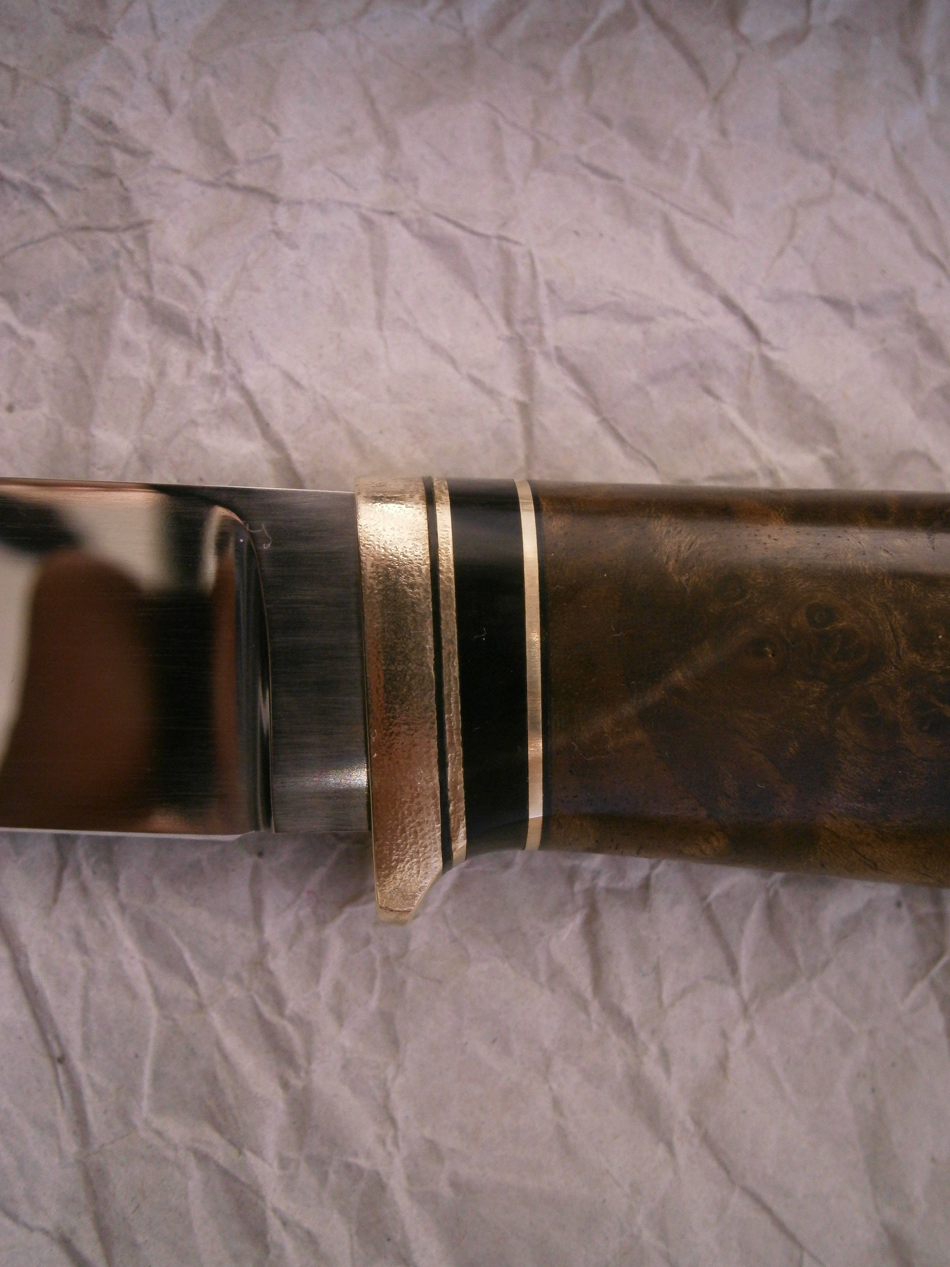

Какая-то рябь на клинке. ("Селёдочный" финиш?)
И рукоять - поверхность ровная, но без видимого финиша, с незаполненными порами.
как же без них, без косячков :)
резцом для оружейной насечки делал, затем надфилями...

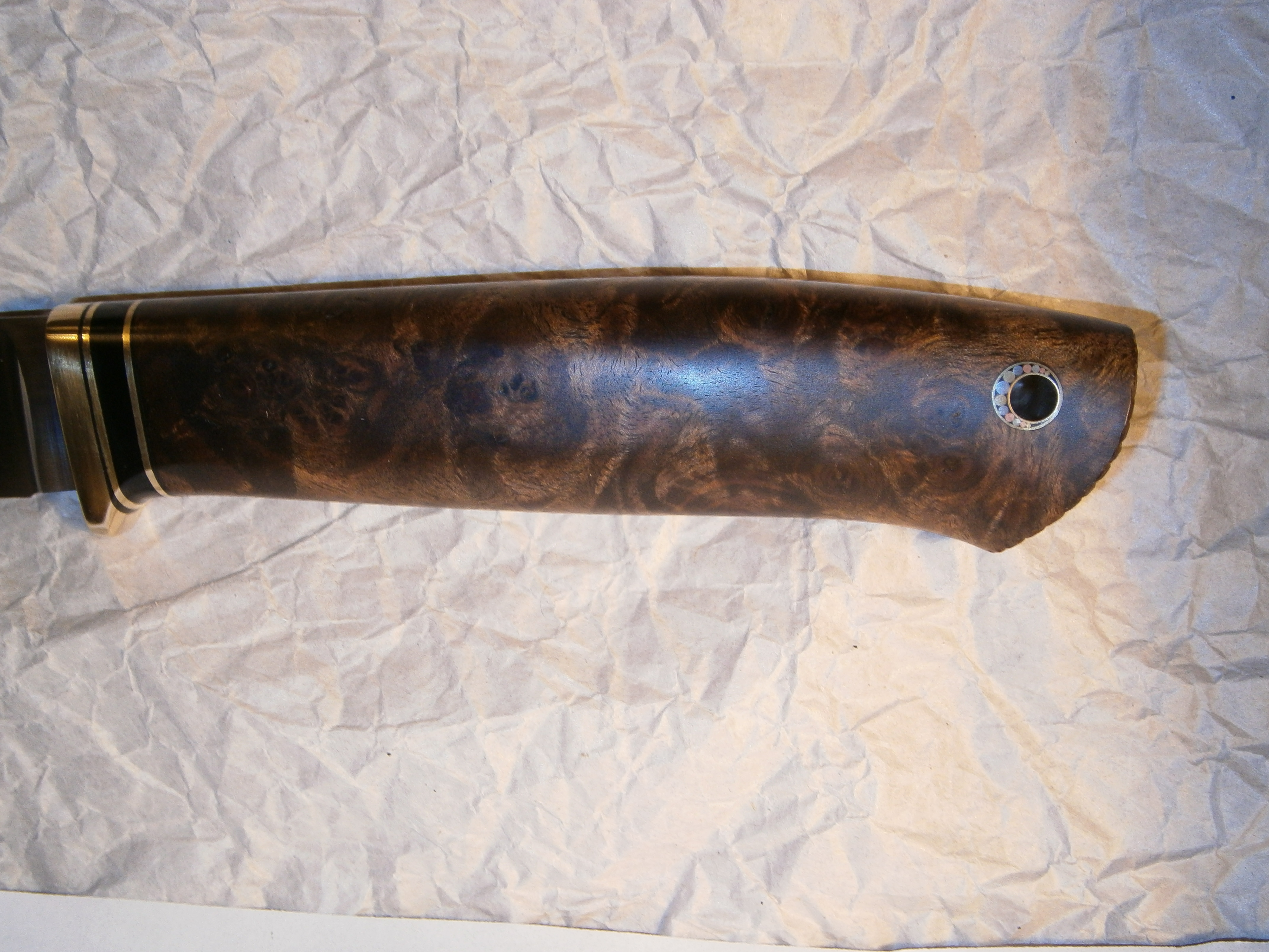

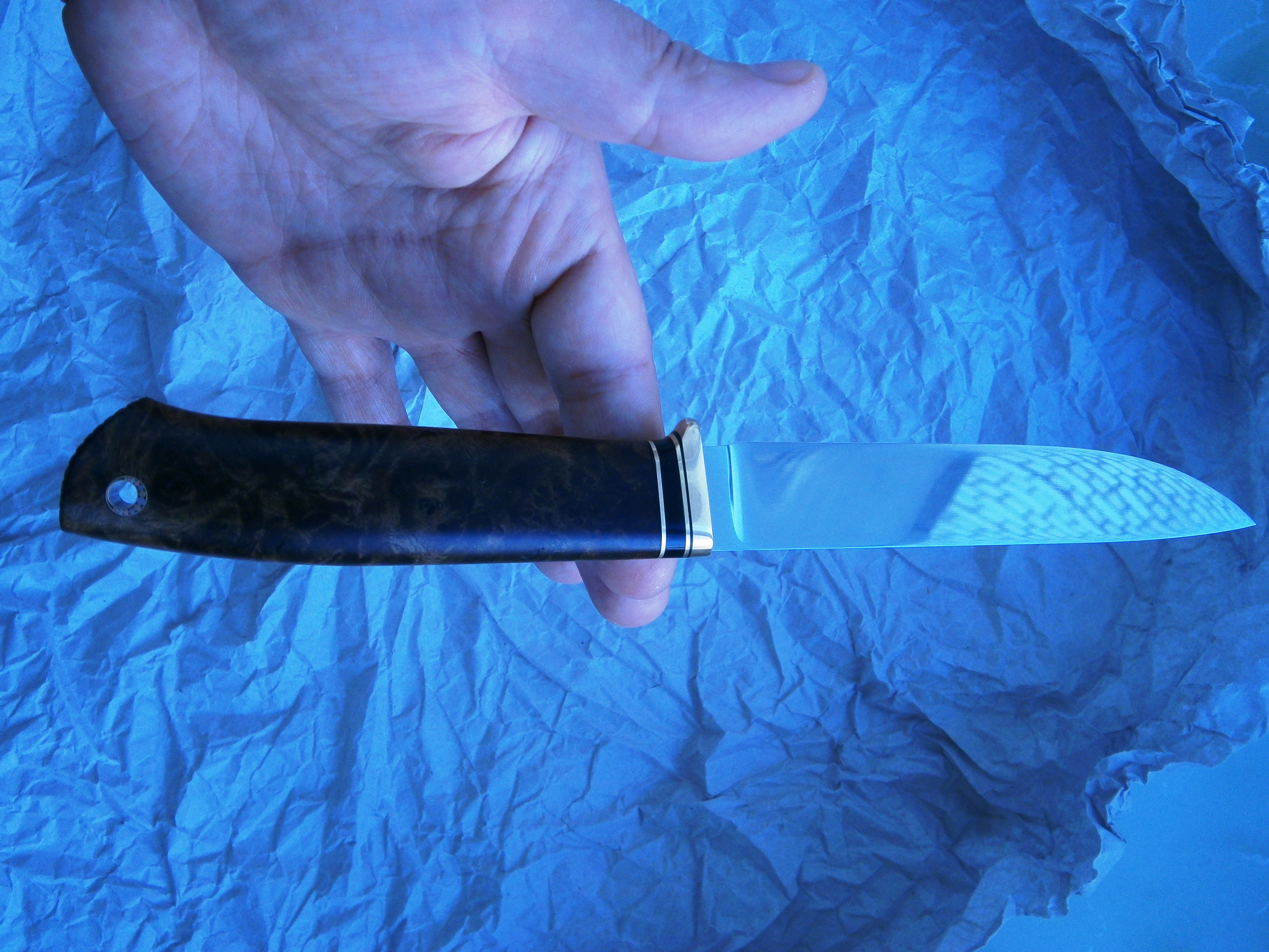

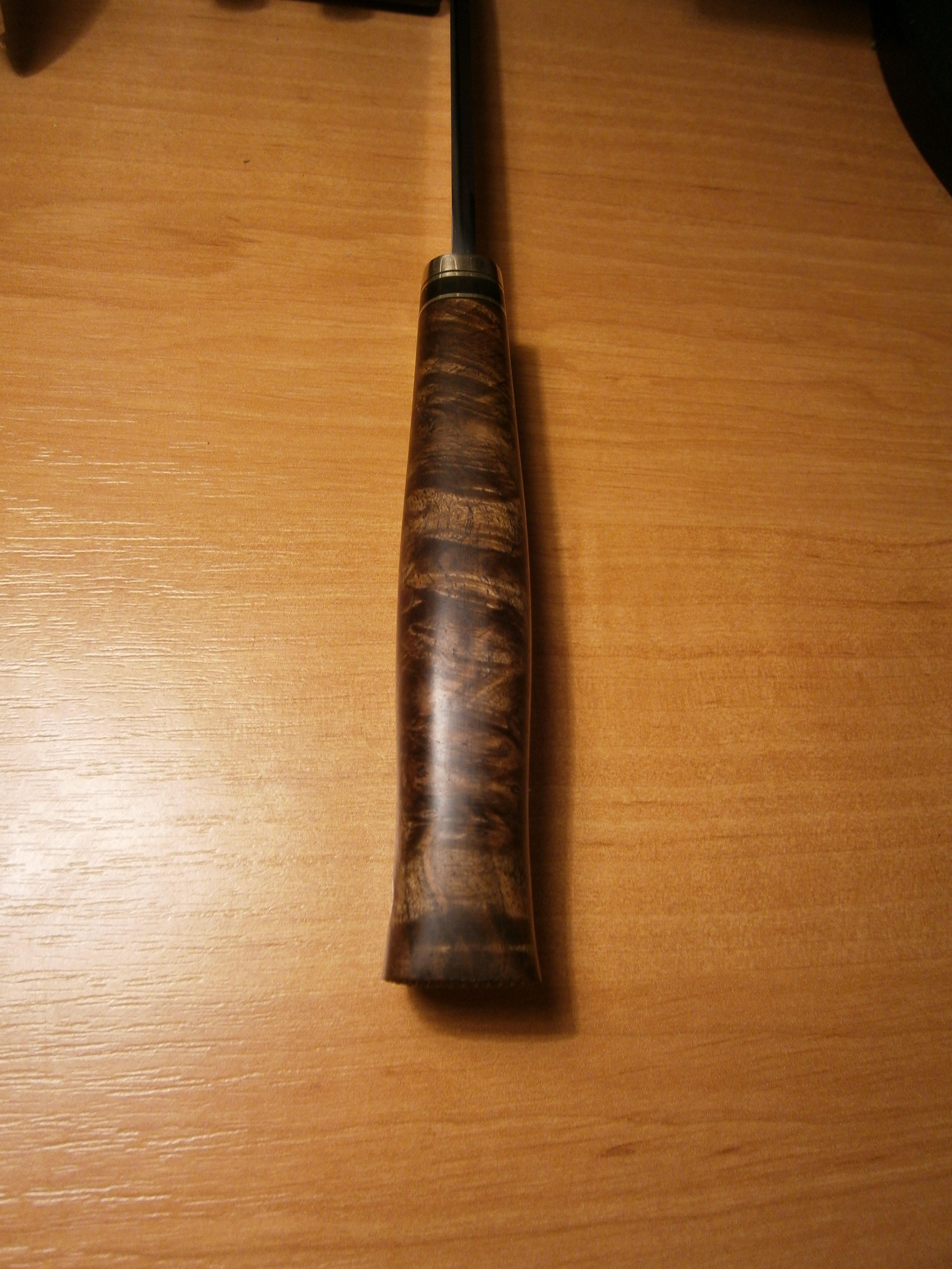

« Reply #16 : 21 Листопада 2014, 18:16:53 »
переделал нож, перешлифовал, рукоять пропитал French Polish(французская полироль) и перефоткал
Re: hunter
« Reply #17 : 21 Листопада 2014, 19:20:21 »
Або поличка " обух-больстер"  зайва, або спинка задрана. Або все разом ((

...або спинка задрана...   {y}

« Reply #22 : 26 Листопада 2014, 12:19:21 »
и перефоткал
С балансом белого (точнее - полным его отсутствием) что-то нужно делать...
Как минимум - поставит баланс белого на "авто".
Как? Русскоязычная инструкция по этому фотоаппарату здесь, если нужно.
