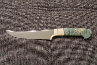

Вечер добрый всей честной компании .  Представляю Вашему вниманию очередной ( смешной нож ). Сначала как то особо  не хотелось его показывать, так как напорол боков и было стыдновато. Да и заказал нож человек который мне немного антипатичен, наверное потому и как то не пошло дело легко с этим ножичком, но все таки - вот он как есть.
Клинок: сталь 95Х18Ш ( от Максима ), длинна 161мм, ширина 33мм ( наибольшая ), толщина 2.9мм у больстера, сведен в 0.3, твердость 58 ед..
Рукоять: бивень слона ( больстер + проставка ), фибра, кап клена стаб-ый, пин ( на сквозь через хвостовик.
П.С. Сейчас получу по шапке за последнюю проставку..  (_23) {sw2}

Последняя проставка  :D,а нож  {_11} классный получился. А 0,3 толстовато будет.

Не обычный  {_11}. Скорее все-го не ХО из-за "отгиба" кончика.

ИМХО без проставок (сплошняком), было бы обыденней, но лучше. По-моему, перемудрил.

Дуже цікава робота! Больстер просто клас,на рахунок отанньої проставки {23},таки вона лишня!

Нож в принципе понравился, но порезать на куски кап, чтобы потом склеить - это сразу напоминает два жестких анекдота, приводить здесь не буду.  ;) В общем для меня это настолько жутко и неприемлемо, что аж жалко стало долбаного стаб.клена. {laught} За что его так? )))

 {))} Желание заказчика - закон..,  человек захотел наборную рукоять в таком плане и из таких материалов, и с канавками между кусками капа, и много еще чего дурного от чего я его отговорил. Единственное что сделал по своему - больстер. Уже два раза возил ему на примерку. Изначально проэкт был совсем другой  {sm}. Завтра повезу ему на показ, чувствую что еще и канавки нарезать буду  :), а может и еще что то...

Хороший нож получился. Проставки имхо лишние, хотя заказчик, естетсвенно, барин. :)

Ладный такой ножик - колбаску резать да сальцо, самое оно  {_11} работа понравилась, последняя проставка может  и лишняя, а мож и нет.

Ох эти заказчики  {mem}. Чуть оффтопа - показывал я свои ножики дядьке одному, он говорит: "И мне сделай! Только шоб гарда была сантиметра 4 и обязательно ПИЛА НА ОБУХЕ , БОЕВОЙ  {_07}" . Так мы ни к чему и не пришли  ((. Так что Ваш заказчик еще не самый изысканый  {))}. Без проставок было-бы лучше, ИМХО.
 А по формам и качеству исполнения ножик понравился  {y}  {_11}

Да... Проставки, справді, ні в красну армію... А, ніж оригінальний! Особливо, больстерна частина.

Очень интересная, свежая и оригинальная работа, формы приятные  {_11} Больстерная часть обыграна и исполнена классно!
Но рукоять одним куском капа смотрелась бы лучше, ИМХО.
Еще один момент, который вызывает вопрос - может стоило бы делать слоника не выстыпающим за РК?
