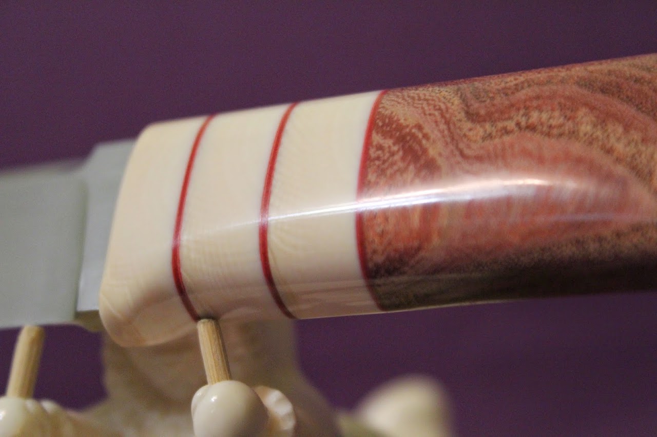

« Reply #6 : 14 Грудня 2014, 10:04:16 »
Откуда у людей такая упорная тяга ставить больстер под прямым углом относительно клинка (( особенно в тех случаях, когда это очень явно просится.........

« Reply #11 : 14 Грудня 2014, 11:18:03 »
Да, хотелось наклонить больстер, но пята была коротковата и было бы слишком впритык, не решился... А получился бы совсем другой нож  8-).

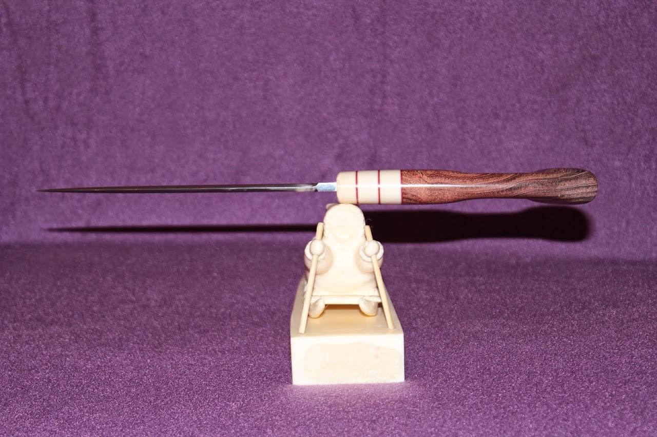

Непоганий, але руків"я хоче плавно стоншитись від середини в сторону клинка  (від тої товщини, що зараз є,  до товщини талії)...

« Reply #13 : 14 Грудня 2014, 11:53:52 »
serg_if  8-) згідний, і я хотів його так зтоншити, але от взяв в руку і як би все нормально ..все на місці.., ніби й роботи на годину - дві, але так не хочеться його чіпати...

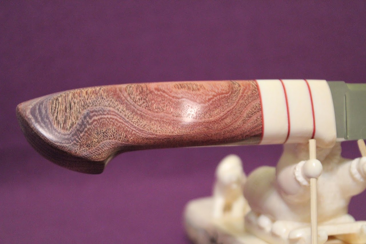

Одно только фото с видом на тыльник показывает сразу "кучку"... {fp}

Слесарка очень понравилась, отсюда вопрос. Как делается такая четкая и с радиусом линия рикасо?

1. Линии рядом с оранжевой прорисовкой "немного" разные?
2. Сечение контура нескольно не похоже на зелёное "яйцо?"
3. В красной области - какая-то белесость...
4. Чернота выглядит как будто тыльник пригрел на срезе.
5. Такое впечатление, что сосуды древесины грязью забиты.
Re: Гюрза
« Reply #19 : 14 Грудня 2014, 18:12:30 »

Re: Гюрза
« Reply #22 : 14 Грудня 2014, 21:26:54 »
То не грязь а паста...

« Reply #23 : 14 Грудня 2014, 22:04:10 »
Ответ:
1. - структура дерева ( пробовал убрать ), увы  ((...
2. - согласен, есть грехи ....Но для меня не на столько ужасны... {no}
3.- структура дерева, или паста ( может быть, согласен )..
4.- структура дерева ( может быть ), но, окончательные доводки и формообразование проводил вручную ..шкурками.. - исключено...
5. - Платан, Ильм - структура такая, что поры по любому остаются открытыми( после стабилизации ) Имхо.. , и туда по воле - не воле попадает всякая нечисть.... Стабилизация  древесины - стабилизирует волокна но не поры.. - которые в этом случае так выглядят... Но, дерево сохраняет свои свойства ( стабилизированого )..
С грязью - ..+ 100... сам это увидел после полировки пастой, потом протер ветошью с керосином и продул - верно мало обработал и продул..., - есть такое..
Осторожнее с квотингом.
« Останнє редагування: 14 Грудня 2014, 22:19:16 від Cynic »

Отвечу по слесарке.
...Как делается такая четкая и с радиусом линия рикасо?
Ничего секретного нет,просто новая лента,ну и потом притир и наждачка,и трём,трём,трём...
