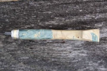

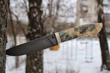

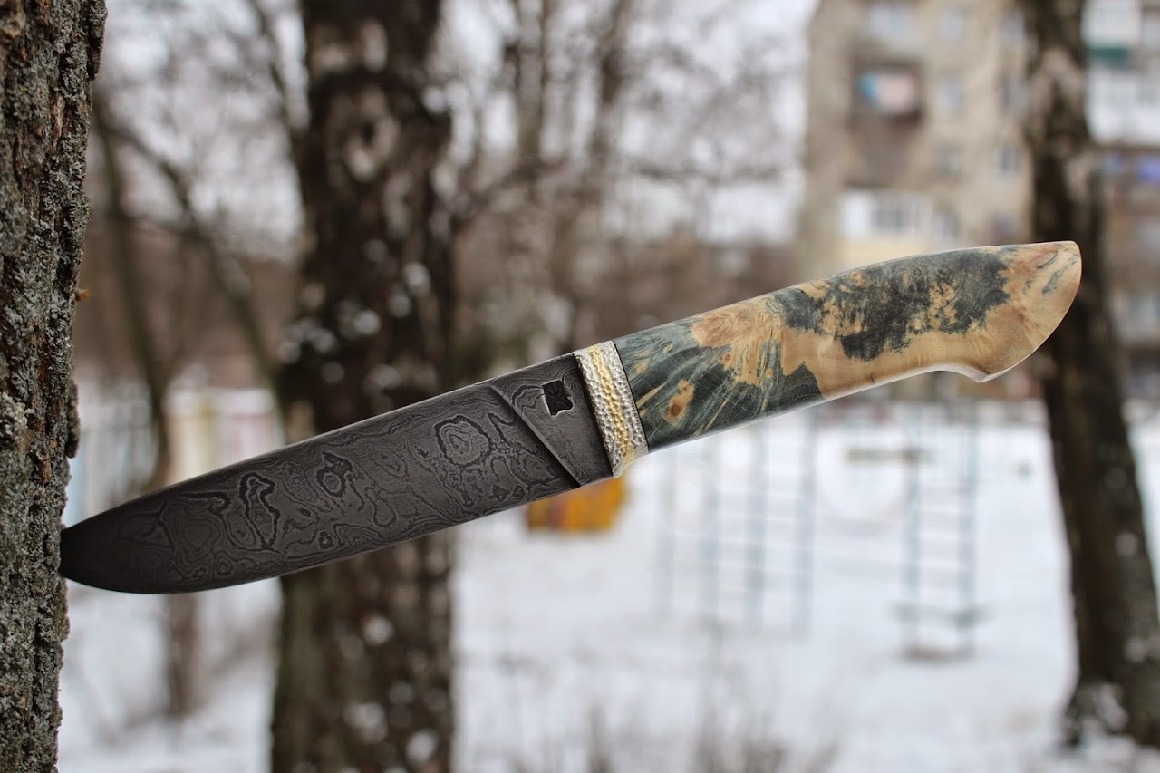

Всех приветствую. Вот, закрываю сезон ( так сказать ) такой работой, Nimble ( шустый ), надеюсь не самой хужей ( из всех сделанных мной ) в этом тяжелом году..
Клин - дамаск от Тохи, слад У8+ХВГ 300-360 слоев, размер  135 х 31 х 3.2мм сведен в 0.25мм.Протравлен в азотке.
Рукоять - мельхиор + латунь, стабилизированый кап клена.
Ножны в работе ( когда закончу не знаю ).
Поправил размеры. И превью и по ссылкам.

Рукоять как не от сюда  {sm}
Offline serik1979
  • Повідомлень: 550
  • Розташування: г.Ровно
  • тел. 096 9408392
Re: Nimble
« Reply #2 : 28 Грудня 2014, 14:34:59 »
Формой ? Из - за ширины клинка и рукояти ?

..можливо квадратовість її форм (руків"я){23}..

Все что смог   {sm}...
Re: Nimble
« Reply #5 : 28 Грудня 2014, 15:35:58 »
Формой ?
Размерами/пропорцией. Форма это отдельный разговор и там есть за что  (_4)
Cогласен, есть.. Возможно сделать по другому, возможно и получше, но, уж как есть... Наверное поленился  {_09}...

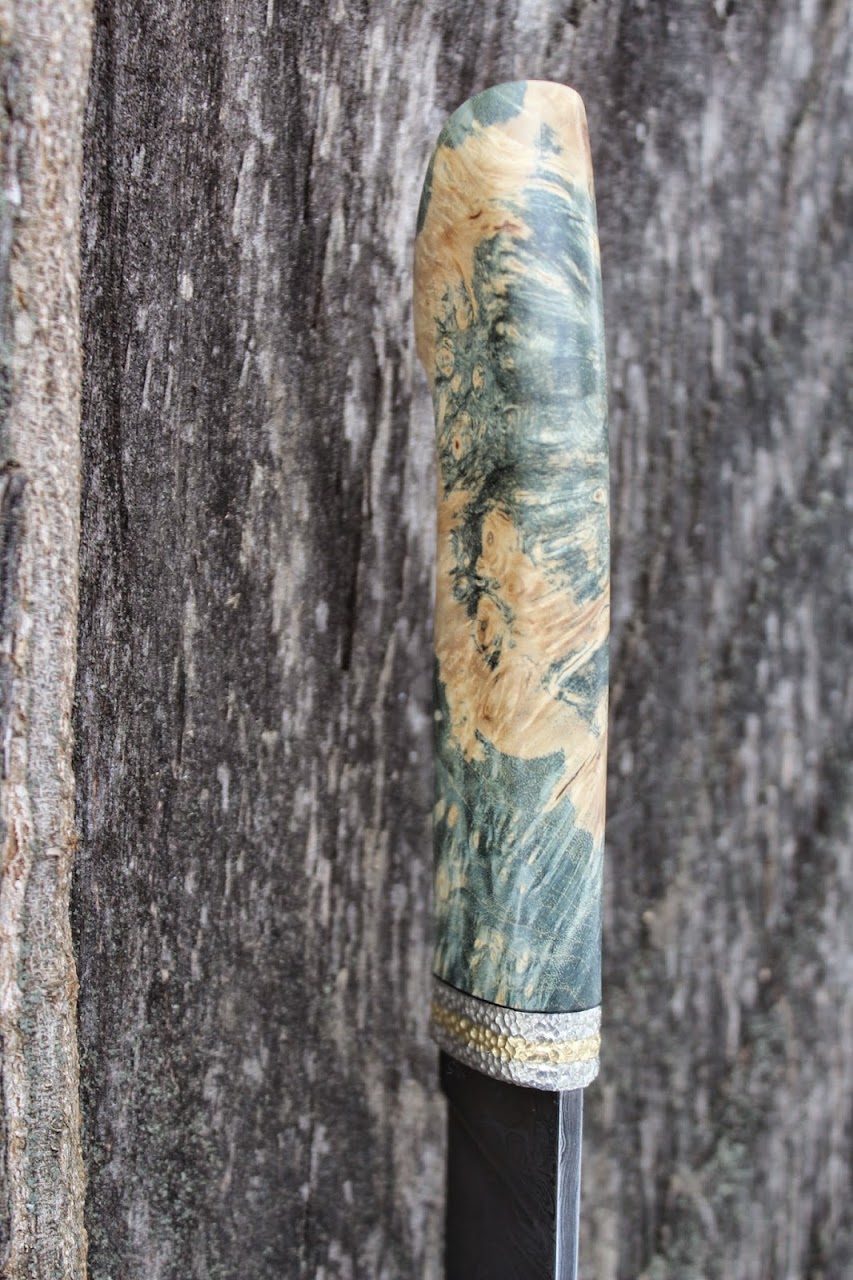

Нож гарний {_11} а чому така неякісна стабілізація капа (_4)він мав би бути повністю прокрашений {_17}

Можливо так задумано було тим хто стабілізував :D ? Особисто стабілізація на всіх ділянках бруска була одинаковою, а покраска - це інша справа, я так думаю.. Можливо хотілось добитися такого єфекту як є  {sm}? Не скажу що кольори на брускові відрізнялись чимось крім кольору при обробці...

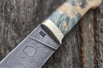

А между больстером и деревом что? {z}

Фибра, забыл написать  {_09}.

Трохи кидається в очі різниця між шириною клинка і руків'я,робота сподобалась!
Re: Nimble
« Reply #15 : 28 Грудня 2014, 19:35:55 »
В профіль непогано, а от з фігуристістю біда ... І вже і підправти не дуже є куди.

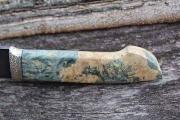

:( Тыльник особенно подкосил...

Фибра
1. ... и накуя она там нужна?

Линия рикассо - клеймо - больстер {sw2}
До каких пор кузнецы будут делать такие ошибки...????
есть куча видео где он делится Процессом. Так там видно, что делается это всё от балды, т.е. вообще ни от чего не отталкиваясь

Тыльник, как прикрученный от другого.
Так може бути коли брусок невпітує в себе краску з якихось причин {sm}або при термо обробці залізла фарба {wh}. Колір при обробці змінюється від різних шліфшкурок які ви використовували  вже провірено  {dr}. Навіть ті хто продають стаб дерево не знають точно який колір буде при фінішови {_07}
