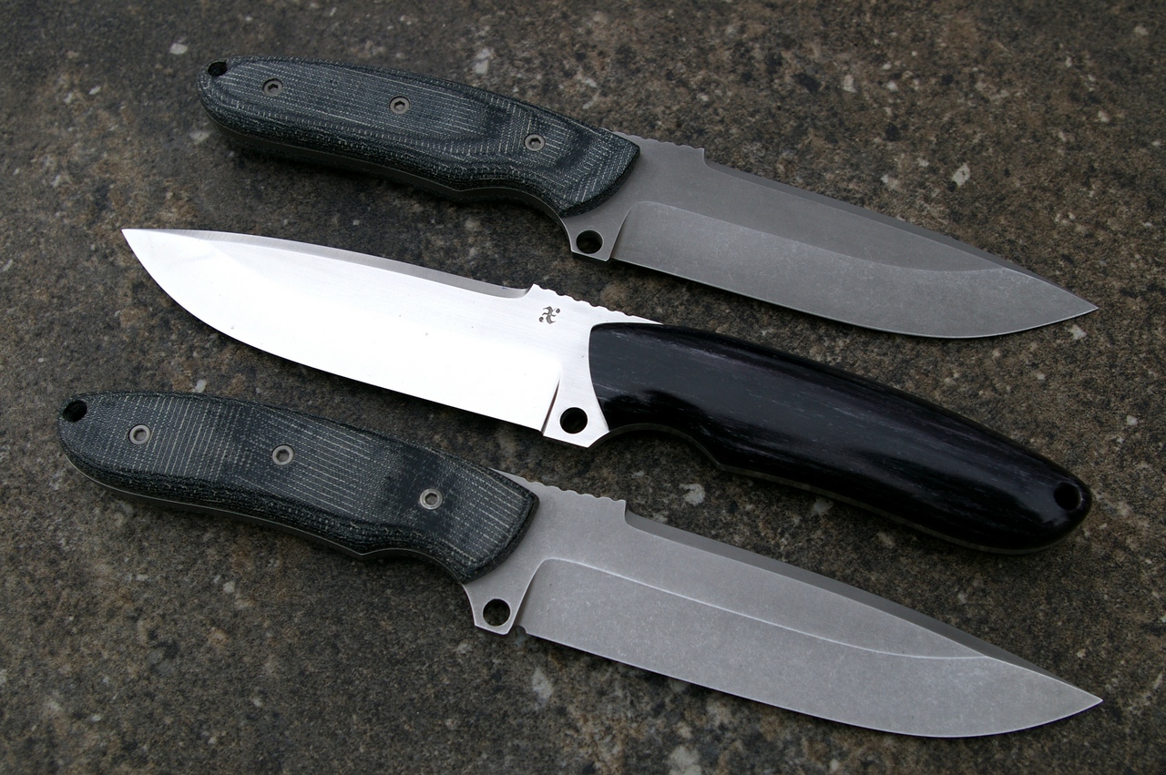

Открою и я новый сезон. Образовалась такая серия ножичков, назвал "Катран", чем-то они мне напоминают эту маленькую акулу. Точные размеры не померял, они отличаются буквально в милиметраже. Длина клинка у двух порядка 140мм. а один на сантиметр короче, толщина 4мм. Сведены примерно в 0.3мм. Спуски вогнутые. Сталь 95Х18. Финиш на двух пескоструйка и галтовка, а на одном продольно-поперечный сатин. Рукояти джинсовая микарта и уже известная вам рессора от Спринтера. Джинсовые полностью разборные, а рессорная на скрытых штифтах и эпоксидке. Ножны из кайдекса в процессе изготовления, доделаю и добавлю фото.

Зачем же пяточку ниже линии РК? (_19)
Re: Трое из ларца
« Reply #4 : 21 Січня 2015, 01:02:09 »
А хрен его знает {dr} так показалось интересней.

Пятка наверное единственный минус, приятно смотрятся. 8-)

Приємні хлопці. П*ята - таки слабким місцем вийшла.

Интересные , понравились утоньшение  хвостовиков добавило харизмы  , ихмо.
Re: Трое из ларца
« Reply #14 : 21 Січня 2015, 10:39:01 »
А я що казав ;)

 Класні  8-). по п*яті - слушно.

 {_11} {_11} Класні ножі вийшли, тільки темлячна трубка якось дуже близько до краю.

Тільки щось не можу в"їхать, який спрінтер де катран, вони якось підписані? ((
Эту серию назвал Катран, а спринтером обозвали уже здесь того что с накладками со спринтеровской рессоры.

Микарта как раз в тему {_11} обалденные ножи. Пятка как по мне так здорово смотрится, а как она в работе будет мешать или нет, не знаю, кому как ИМХО {23}
