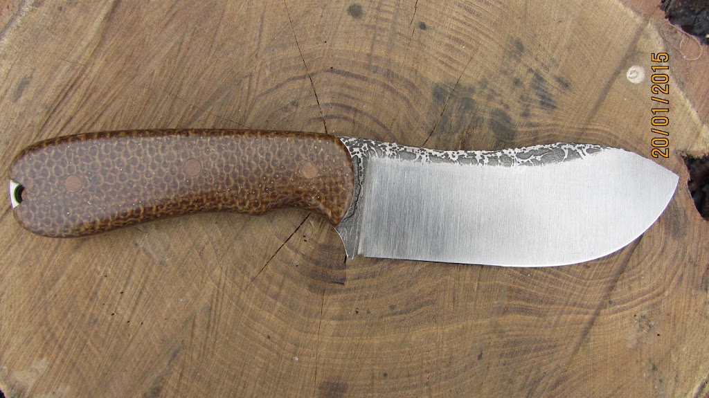

Всем доброго здоровья и мирного неба!
Мой первый ножичек в этом году!
Согласно эскиза БЫЛ большой "Изула" а в конечном итоге вышел??? {23}
Сталь:
С-0.76
Si-0.45
Mn-0.22
Cr-9
Ni-0.1
Nb-0.76
Mo-1
V-0.55
S-0.003
Тв.56-58 ед.
ТТХ
Общ.дл.240, тол. с 5 на3.5, шир. 41-44 мм. односторонний спуск в 0.4-0.5 мм. Рк 38град.( 20 и 18 град.)что бы уровнять рез, мех. сатин (грубый сделал осознано),травление.
Рукоятка:
115х20
Накладки-моя микарда,деревянные штифты ,на эпокс. метал под накладками высверлил по максимуму.

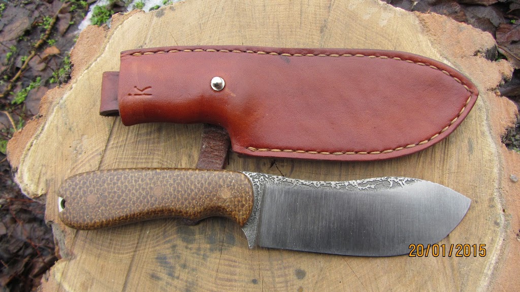

Ножны - кожа Р.Д.-4мм. Крашеные, пропитаны финишным раст. для кожи.
ВИДЕО-https://www.youtube.com/watch?v=X905CrLNLEc
КОСЯКИ ЗНАЮ!
Ну что "злые мальчики"-налитай! {_06}  (_4)

Цікавий, але як на мене краще б однакові спуски були

« Reply #17 : 21 Січня 2015, 19:07:55 »
При такой высоте в роботе рояля не какого! -)
Re: БУЛЬДОГ
« Reply #18 : 22 Січня 2015, 08:22:02 »
В роботі може і немає, а у вигляді - є... Не рояль, а точніше - не фонтан!
Вигляд ножа з правої сторони сподобався, ще б такий же був з лівої...

Так и было почти до середины! Но по техническим причинам пришлось сошлифовать (_23)

Интересный разделочный концепт, тяготею к "галерным" универсалам.Что за ткань в микарте?  И прямой спуск я бы сделал на другой стороне клинка (для правшей), подрезка - РК на себя, к левой руке.
« Останнє редагування: 22 Січня 2015, 14:04:03 від miron »

Мені подобається.  Тільки штифти поставив би металічні. Права сторона дивиться краще.

Мені "Бульдог" сподобався концептуально. Мабуть штифти з нержавійки виглядали б таки краще. А на великій площині спуску можна витравити якусь картину: якщо не самого бульдога, то якісь впізнавані місцеві краєвиди.

Если это скинер, похоже что так оно и есть, то скажите мне с каких дел скинер может быть однобоким( односторонний спуск). Скинер вроде должен выполнять свою не посредственную работу, думаю любой ножедел знает какую. Может мне кто то объяснит, как данный скинер будет справляться плодотворно со своей непосредственной работой?
