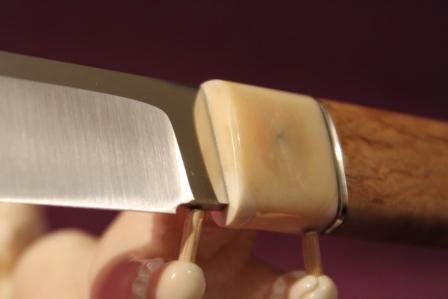

Приветствую всех. Решил показать очередное изделие..
Клинок - сталь 95х18 кованая, твердость 59 ед.., размер 150 х 25 х 2.8 мм, сведен в 0.2 мм.
Рукоять - 128 мм, зуб кашалота, мельхиор, фибра, стабилизированная сувель бука  .

В цілому -гарно та чисто 8-). І зуб кашалота - це гуд! Але перед ним на больстер треба було метал поставити, напевно...

Прикольний! і ніякого металовго больстера тут не потрібно...   {_11} {_11} {_11}

{fp} ("Пяткогрыз" поработал.)
Остальное - достаточно хорошо.

2 Cynic -   8-) {gig} , есть такое ...
Re: Slim
« Reply #22 : 31 Січня 2015, 13:46:08 »
Для мене теж чойл завеликим видався  {sm}

Так, і мені він трохи завеликий, тут я трохи прогавив ...
