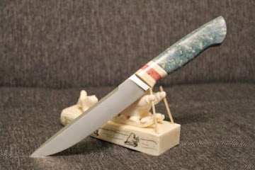

Всех приветствую. Представляю очередную роботу.
Клинок - сталь 95х18 кованая, твердость 59 ед.., размер 152 х 26 х 4.2 мм, сведен в 0.35 мм.
Рукоять - 132 мм,  бивень мамонта, стабилизированный бакулюм ( моржовый орган  {gig} ) ,фибра, стабилизированный кап клена  .
Подровнял превью, увеличил по ссылкам.

Симпотный такой {_11} По размерам, на богатыря:) Эт я к 152 да + 132. Гармонично всё =)

Отлично! Формы неплохие! Ноженки ему бы еще!

Рукоять плосковата, а так хорош  8-)

На руківї мяска не вистачає, на дієту посадив  :)

А не стоило ли добавить добавить контраста в "проставочный блок"? {23}
Формы рукояти, на виде сверху... Настолько {23} "экспериментальные", что вопросы о финише клинка и согласовании пяточки с выходом фальшлезвия - уходят в "ультратонкие моменты" ... (Т.е. на данный момент - не актуальны. Не более, чем "заметки на будущее".)

 {sm}Формы рукояти экспериментальные , но довольно удобные ...
Стоило, даже было заготовлено изначально ( фибра ), клеил эпоксидкой 5-ти минуткой ( другая закончилась )густой , и она так быстро начала затвердевать  {_18}..., было принято решение  дабы выиграть время отказаться от проставок ... Это уже второй раз я его клеил  {gig} ....

 {23} может по сторонам красной проставки нарезать канавки ...?
Не-е, портить такой редкий материал негоже. Пусть уж остается без контраста.
Ну почему же сразу портить ..? Может и нормально смотрется будет  {sm} ...

Та нормальные там и проставки, да и нож вцелом! {_11}
Серега талантище {_11} {_11} {_11} {_11} Ты чего, их на поток поставил??:)

Форми руків'я дивнуваті...

Егеж  дивнуваті ..., але зручні, це саме головне ....
