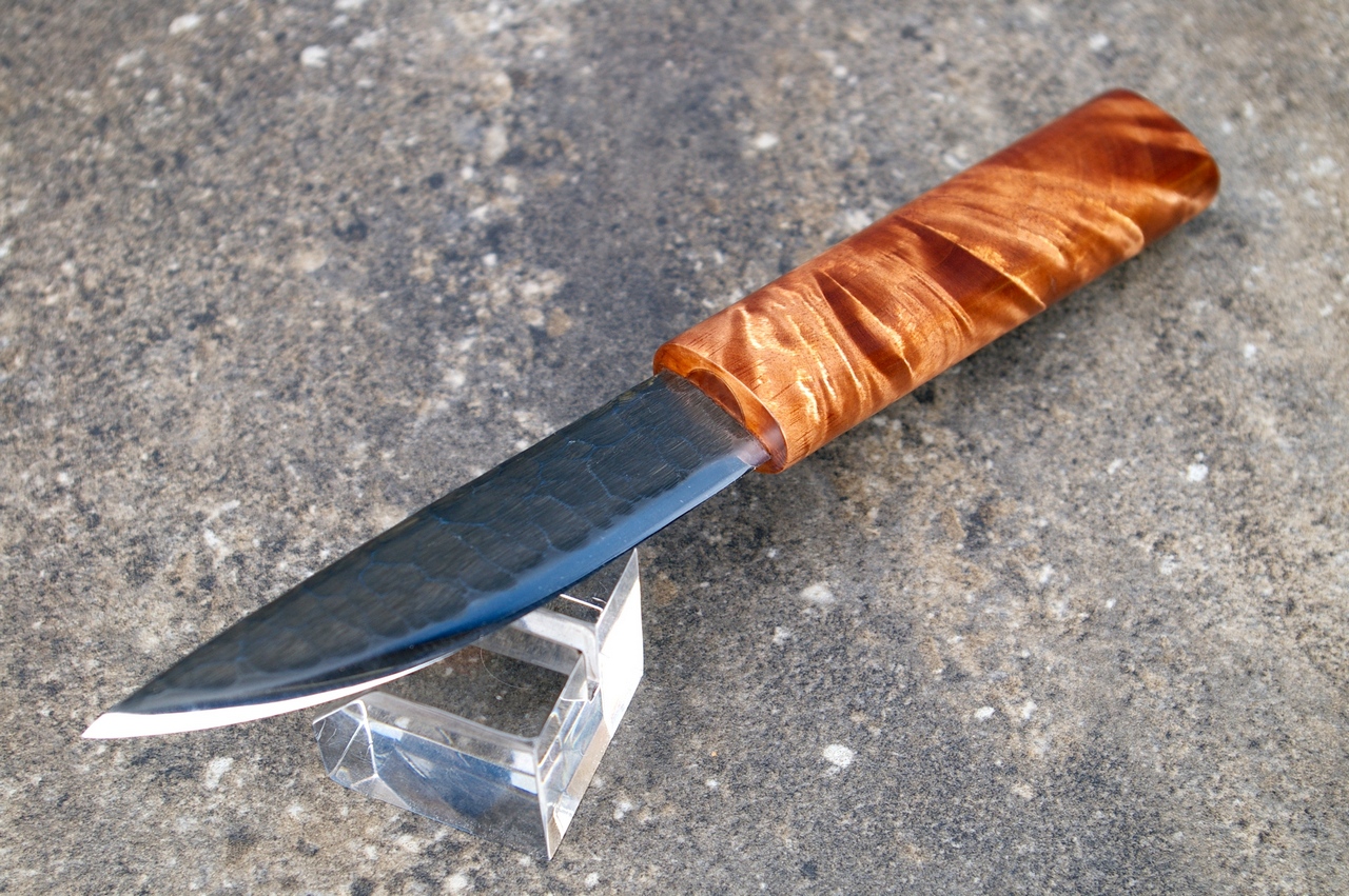

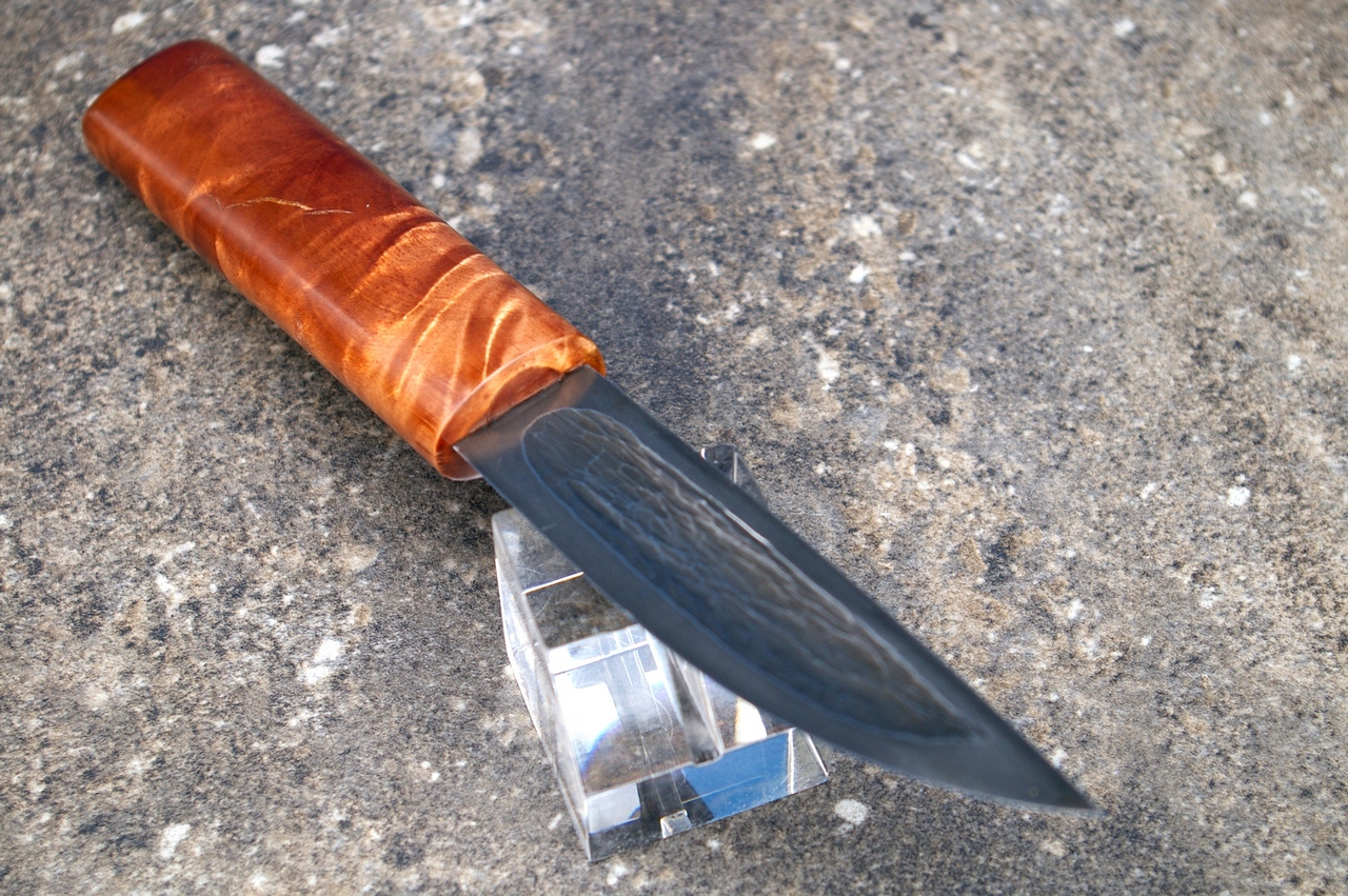

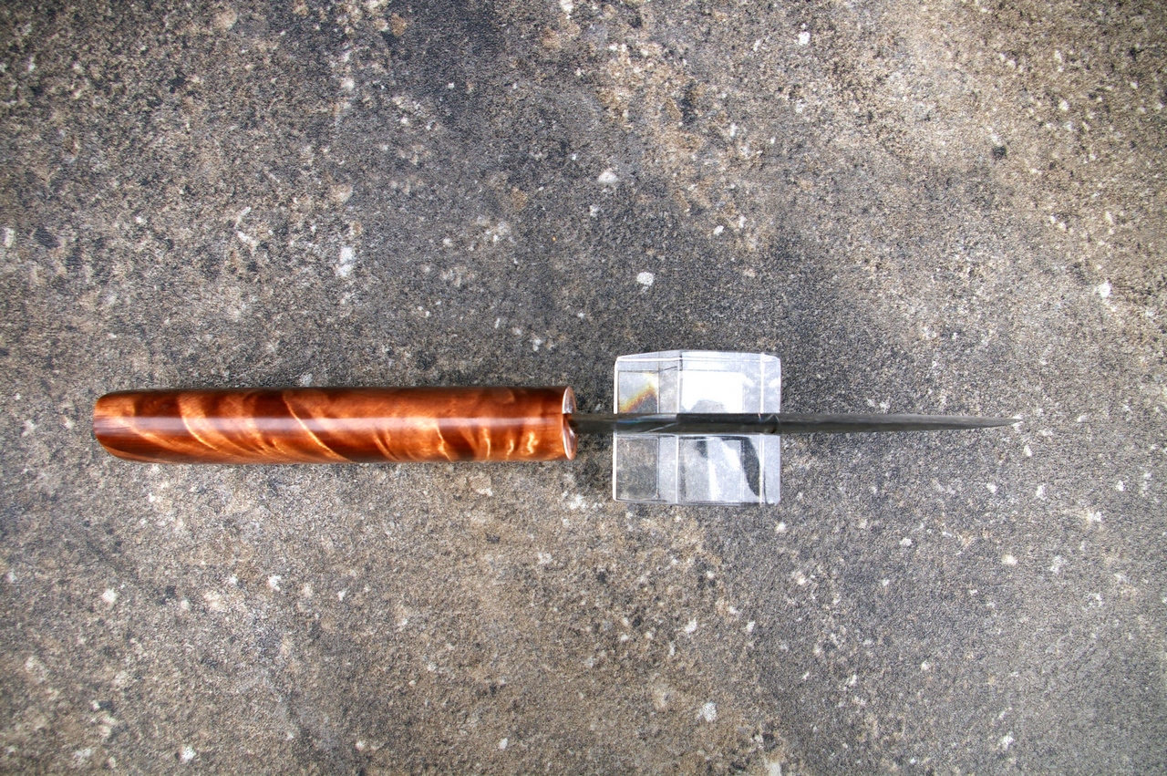

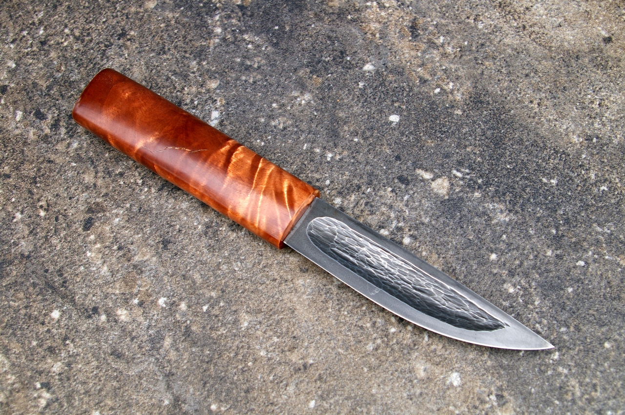

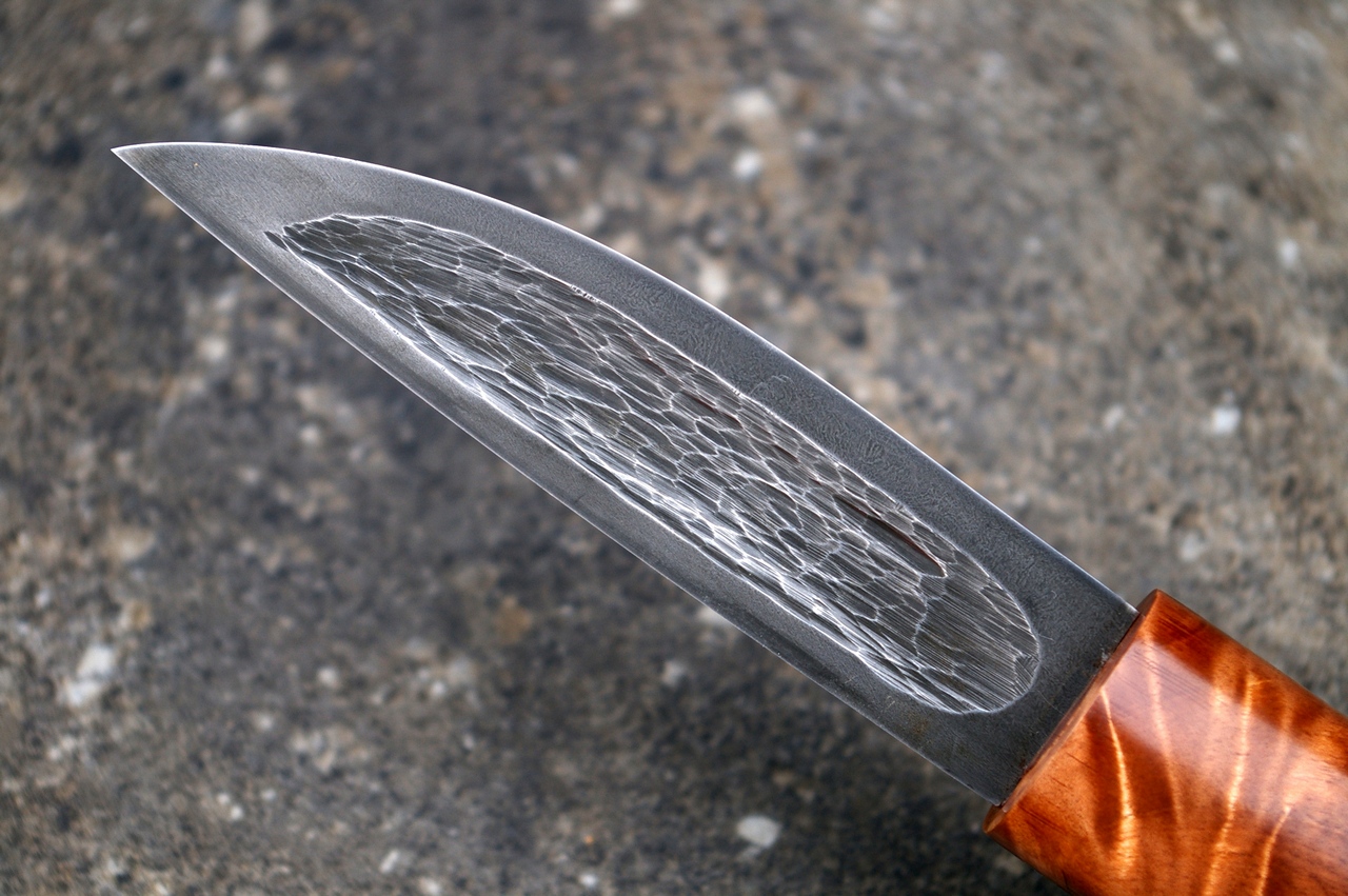

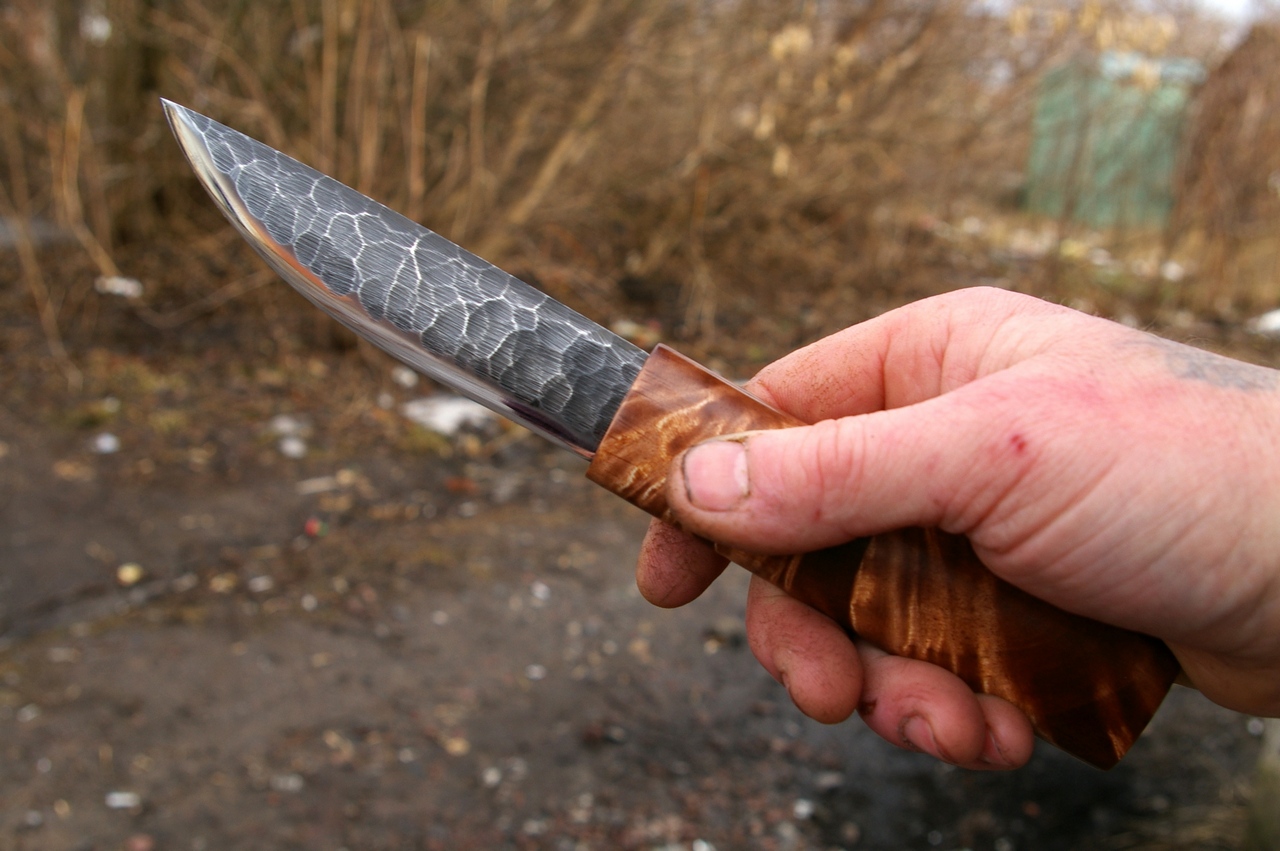

Очередное баловство. Принес товарищ поковку для якута, но в результате пока выгнал плоскость, от дола практически ничего не осталось. Но так как ничего выбрасывать я не привык, родился такой ножичек. Сталь ШХ 15, заточен в линзу, получился на удивление резучим. Рукоять из березовой сувельки, на боку вылезла трещинка но она заполнилась эпоксидкой, монтаж на чопики из липы и эпоксидку. Вообще это первая попытка сделать что-то якутоподобное. Размеры сегодня забыл померять {sm} , завтра допишу. Отсутствие ножен решил компенсировать подставочкой, может у кого в офисе приживется на столе, сальца под коньячок порезать {))} . Думаю пойдет в аукцион, пусть люди сами решают сколько за баловство денег не жалко.

Ни фига себе почти сточил дол - там еще в нормальных руках на несколько десятков лет работы. Олег, весьма приятный нож получился. Не скажу по функционалу, ИМХО фактура на линзе для функционала лишняя, но нож очень неплох, на баловство не тянет.

В том и дело что пришлось взять болгарку и сделать дол так-как от кованого почти ничего не осталось. А фактура на линзе абсолютно не мешает, она довольно гладенькая получилась, забиваться ничем не будет.

 Так вирізаний дол, кращий ніж як небуть недокований 8-)

Хорош якут {_11} очень понравилось оформление дола, весьма оригинально, а с обратной стороны он даже чем то кремневый кинжал неолитический напоминает....
