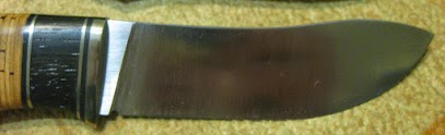

Привтствую всех =). Решил другу скиннерок сделать. Ни разу подобной направленности ножа даже и в руках не держал, поэтому загуглил магическое словосочетание "нож скиннер", посмотрел фоты и в бой... В конце работы, таки вкусил кайф от ножа, когда начал просто возить лезвием по доске и понял что есть скиннер. Первая треть клинка(от носика), так и просится вперед, подрезать, отрезать. Концепция скиннера очень понравилась.
Знаю что просится рикассо параллельно обуха. Оно там было и на самой мелкой шкурке я его запорол, пришлось переделовать от обуха. На гриндере нет частотника и мелкие зерна мне тяжело даются.
Клинок: сталь Х12МФ(61ед.), клин от обуха, сведен в 0.3, размеры 107х29х4
Рукоять: мельхиор, фибра, мореный дуб, береста. Покрыто маслом для полоки и Данишем.
Ножны: кожа РД, краска(водн.), воск.
Монтаж сквозной, стянуто гайкой, тех отверстие залил окрашенной эпоксидкой под цвет дуба, визуально практически не видно.
Выровнял превью по высоте.

  {_11} только на обух вылез зря.

Меня самого, немного смущает неравномерная разноцветность бересты. Предугадать результат наперед тяжело, потому как куски с разных деревьев и визуально до конечной обработки ничем не отличаются. Видимо в дальнейшем нужно бересту брать с одного дерева- для одного ножа. Так результат предсказуемее будет.

Единственное, что не понравилось так это травление марки стали.  :D А ножик получился  {_11}.

Изгиб рукояти несколько избыточный. IMO.
А в целом - смело "на галеры".

Очень не плохо, аккуратность работыприветствуется, немного на обух залезли, но то мелочь! Очень хороший нож!

Классную работу портит "съехавшая" надпись марки стали.
И со стороны обуха фоток нет.
