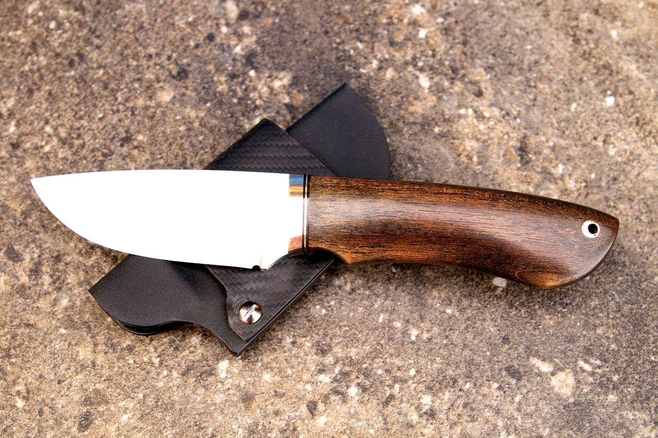

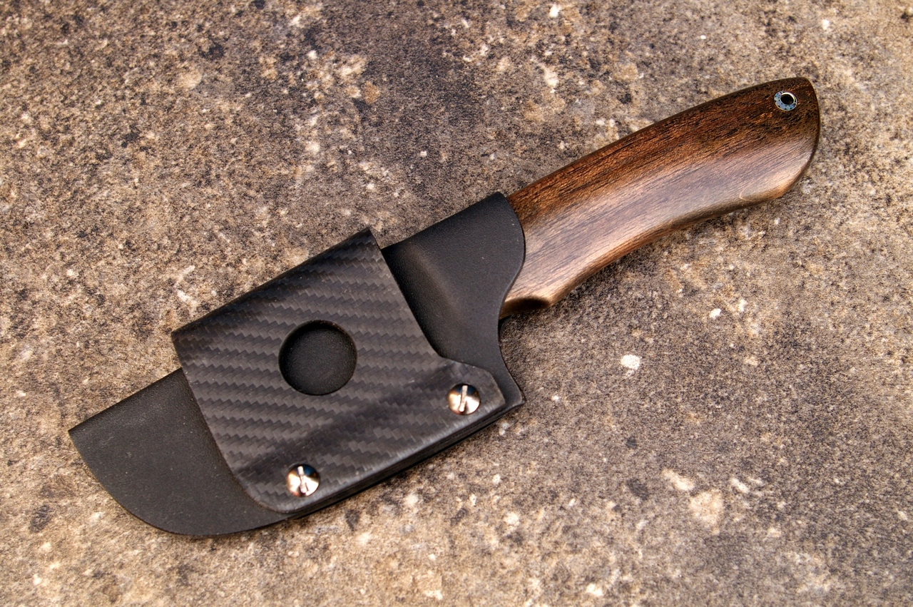

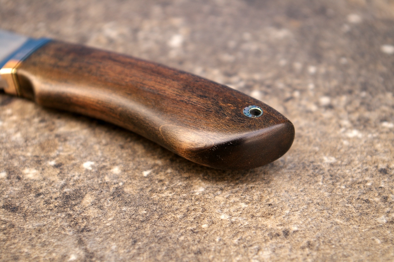

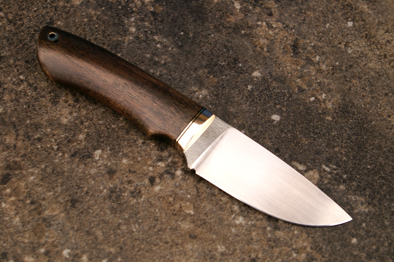

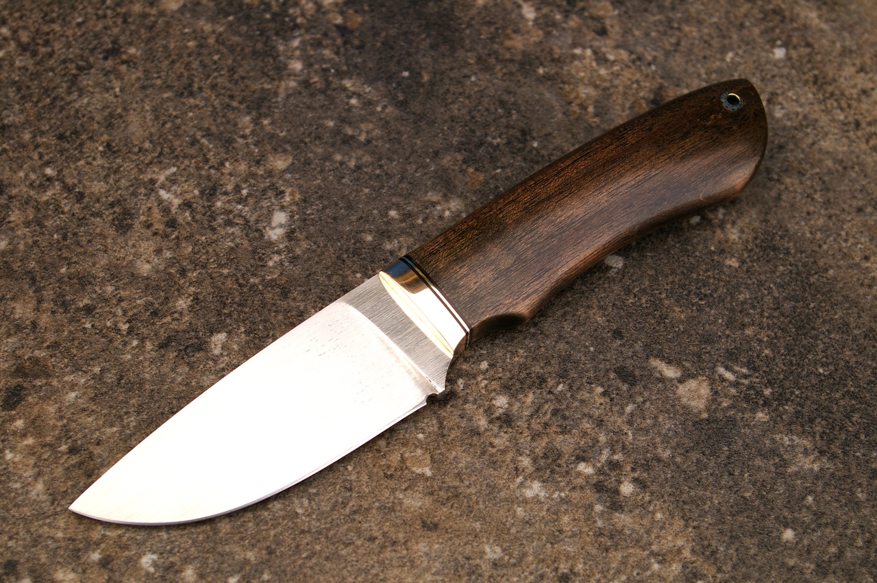

Нож делался экспромтом. Был небольшой кусочек стали 95х18 с прошлых работ, вписался в него такой клиночек, потом к клиночку пририсовалась рукоять и получился такой небольшой карапетик. Можно позиционировать как EDC, во всяком случае в отношении его не возникнет никаких вопросов у правоохранителей. Итак: сталь 95х18, клинок 90х34х4, спуски прямые от обуха, сведен в 0.3мм. заточен примерно в 35 град. Финиш продольный сатин. Рукоять 110мм. орех. Больстер бронза, проставки латунь, фибра. Ножны кайдекс, петля под горизонтальное ношение, при желании снимается, можно через люверсы продеть шнурок и носить на шее.

Хороший экспромт, только кайдекс мало того, что не люблю, так он еще и не женится с ножом. {sm}

На пяте видны крупные риски от абразива {aaa} Фото сложно смотрибельные, на некоторых у меня просто глаза вываливаются  {mut'}. В остальном Экспромт - удачный  8-)

Шедевральная форма, особенно место перехода больстера, упор! Уже знаю как будет выглядеть мой следующий {_14}

Ну не было кожи под рукой (_3), ну то такое, одежку при желании можно переодеть, а можно и два комплекта иметь.

Тримав у руках цей ніж. Сам не люблю "живопирів" а ля Сталоне і до маленьких ножів відношусь нейтрально. Більше подобаються ножі середнього розміру. Але цей ніж чимось зацепив. Дуже душевна робота, з своїм шармом. Дуже гарно лежить у руці (не хочеться випускати {gig}). На мій погляд кращий скінер для невеликої дичини. Робота супер! Комусь повезе отримати у власність. Майстру респект!

Гарний малюк і кайдекс сподобався (в мене фломастери інші {))}-на спірту). Ось тільки кайдекс, в середені, треба обклеїти тонкою шкірою, щоб рукоять не шкрябало.

Дуже сподобався! Ножни для ЕДЦ якраз саме те що треба! якщо носити постійно на поясі, наприклад в спекотну погоду то шкіра може потемніти і втратити вигляд від поту (а контакт з тілом може бути). Отже на мою сосбисту думку все тут дуже в тему ))
