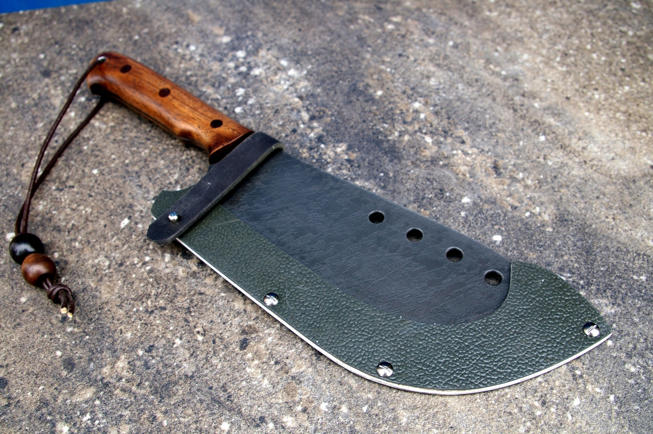

Re: Тесак
« Reply #37 : 15 Лютого 2015, 18:05:30 »
Добавлю пару фоток, сделал такой защитный чехольчик чтоб можно было безбоязненно в рюкзак закинуть. Пластик из старого дипломата.

« Reply #38 : 15 Лютого 2015, 18:10:01 »
Авторский нож, и чехол к месту!
Очень интересный чехольчик!  {_11}
Из чего сделали ту белую вставку, в которую упирается РК?

Re: Тесак
« Reply #48 : 16 Лютого 2015, 21:11:06 »
Валялся кусок пластикового воздуховода от кухонной вытяжки, толщина как-раз как у тесака.
