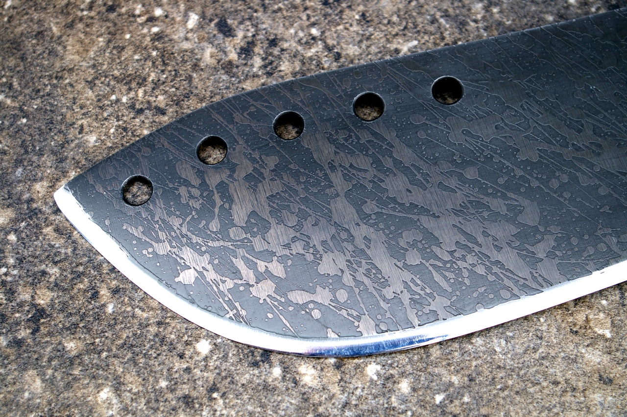

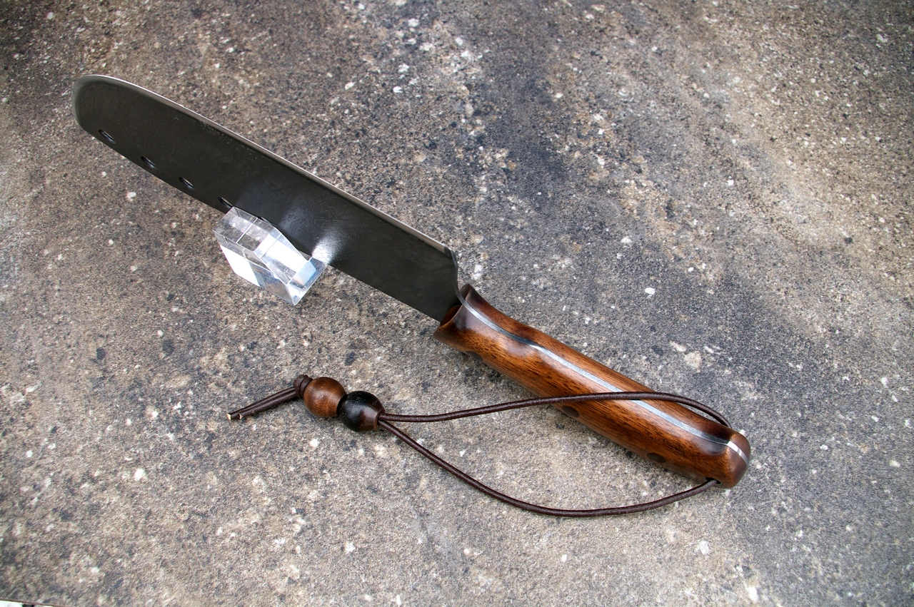

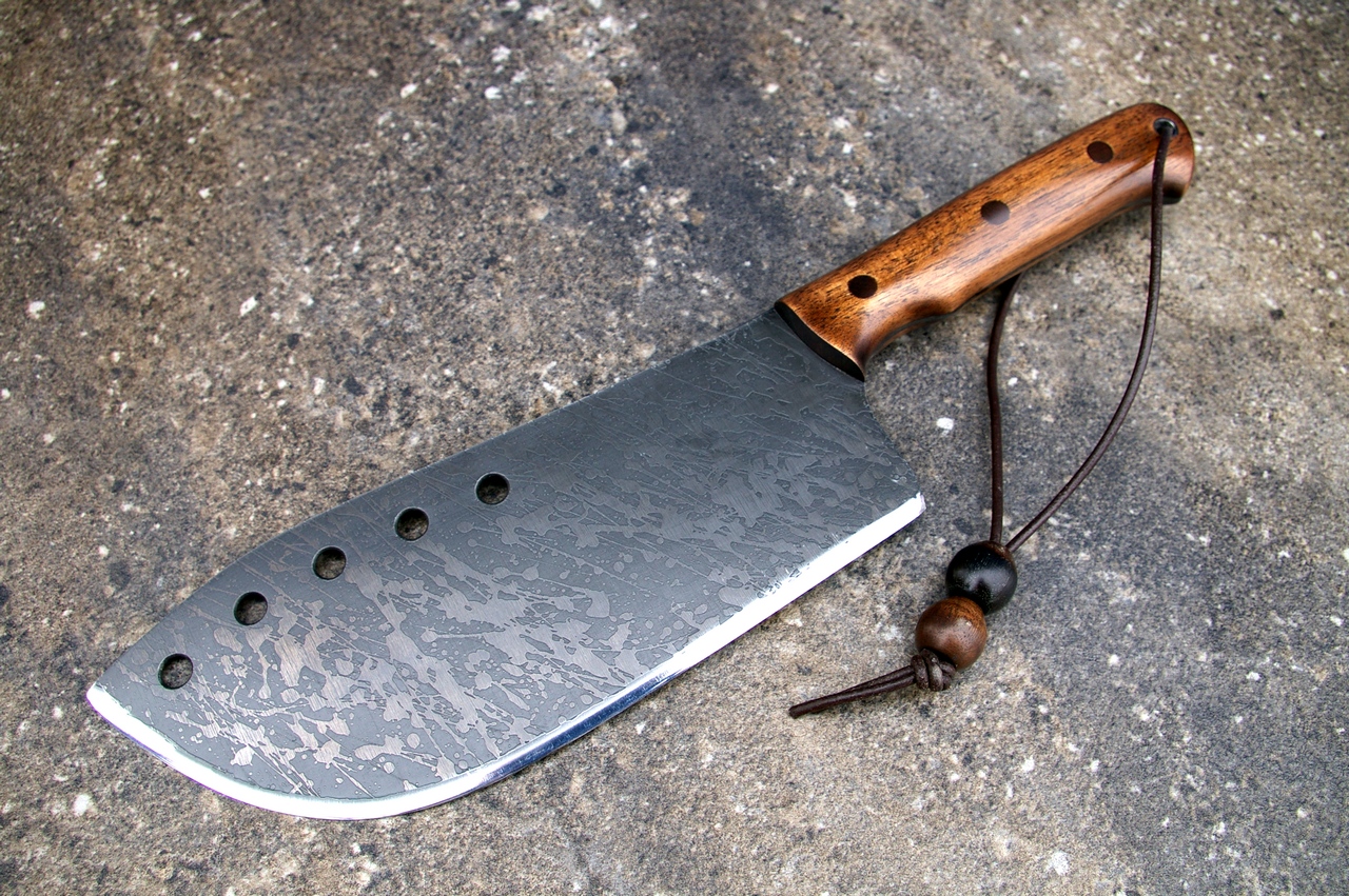

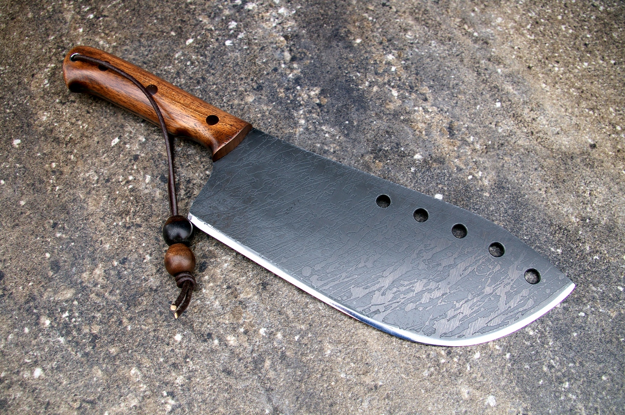

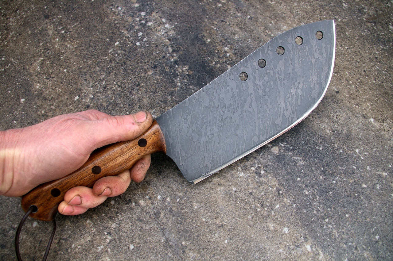

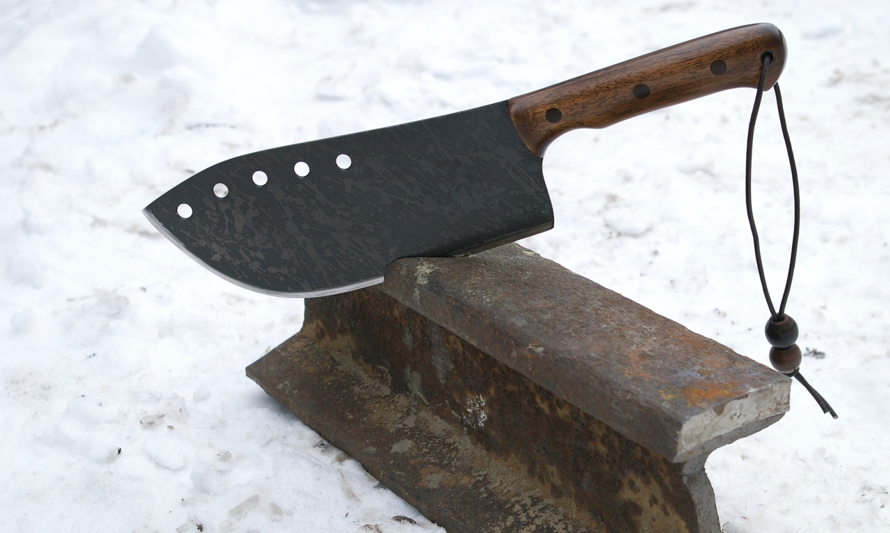

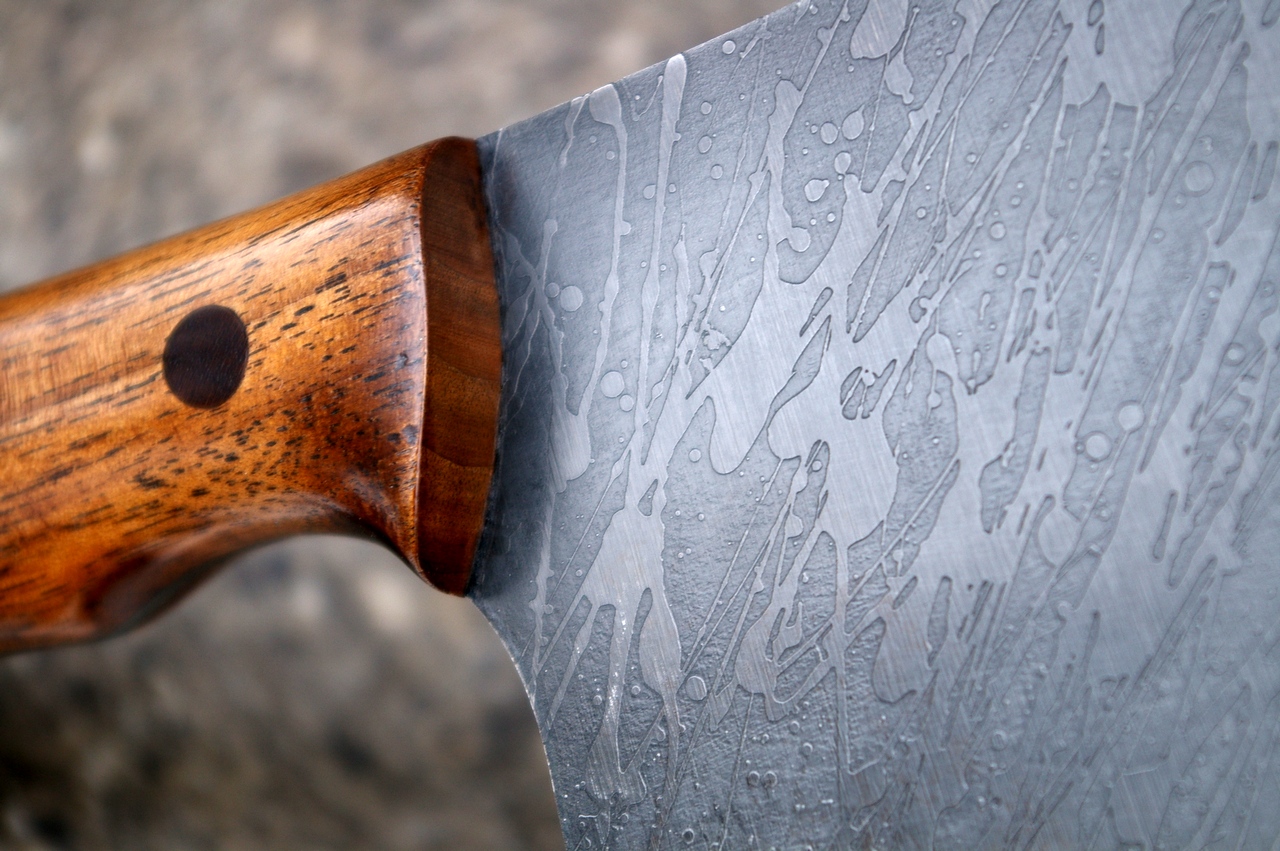

Делал недавно товарищу мачетину из пилорамной пилы и остался кусок. На еще одну мачете не хватало, поэтому решил сделать такой тесачок. В принципе его вполне можно позиционировать как такой себе кемпер, и колышек выстрогать и хвороста на костер нарубить, и веток на шалаш, и после этого еще и сальца нарезать {))}. Главное жене не давать, а то приживется на кухне. Итак ТТХ: Рукоять 140мм. орех, штифты тоже из ореха. Клинок 220х80-90х2.5мм. Спуски в линзу, декоративное травление и травление в хлорном железе. Ну и слайды.

Интересная штуковина для отдыха  {_11}. Рельса позабавила  {))}

понравился, я б переход от рукояти в собственно тесак как-то  помощнее оформил
Re: Тесак
« Reply #4 : 14 Лютого 2015, 21:56:05 »
Деревяха узкая была {sm}

Прикольная вещица! Собрано хорошо {_11} С рельсой вообще класс {))}

Хребет таки переломан жестоким ударом по спине. {))} ИМХО так было бы лучше.
Re: Тесак
« Reply #8 : 14 Лютого 2015, 22:24:22 »
Пила нынче в моде :D хороший тесачок 8-)
Re: Тесак
« Reply #9 : 14 Лютого 2015, 22:28:49 »
Опустить рукоять ниже не было возможности даже на милиметр, там уже мачетина метал забрала  ((

Олег, классный тесак {_11}! Отверстия для антуража, или несут какую-то функциональную нагрузку? И еще,  (_3) (_3) (_3) можешь на бумагу обрисовать контур тесачка и мачетины и передать мне, плз? Уж больно мне понравились размеры, а "изобретать велосипед" не хочется.
Если на кухню, то удобно вешать на крючок, но одно отверстие выглядит сиротливо а так и элемент дизайна и функционал. А по поводу контуров, тесак могу обрисовать, а мачетина уже у нового хозяина.

Судя по последней фотке можно смело на поезда ходить...
-Это точно! {_11}Будете продавать-продавайте с рельсой-типа "Экскалибур"
-Себе делал что-то подобный тесачёк,только конец лезвия оформлен под лопатку,отверстие тоже присутствует-только одно,смысл-если приспичит на рыбалке покопать немного,в отверстие продеваешь шнурок и получается дополнительная рукоять-весьма удобно.

Хороший тесак, но отверстия думаю лишние.

Травление понравилось  :)

А чем отверстия сверлены, поделитесь ?
