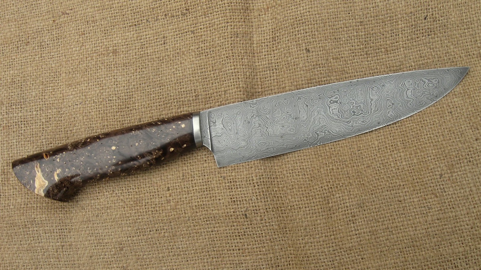

Закінчив нажа на кухню, ттх наступні: довжина 312 мм, клин Влада 178 * 38 * 3 мм, зведений в 0,2 мм, нержавійка, стабілізоване дерево.
Щодо дамаску на кухню, то таке було побажання замовника. Клинок загалом сподобався, добра слюсарка.

  {23} Рукоять низько сидить і форма, як на обвалочнику. Її б задерти, як  для кухні. Але, аби замовник отримав, те що хотів. На кухні цей ніж всеодно використовуватись не буде. {23}

Кухонний скейджел, прикольно. Я думаю буде працювати, може й не на кухні.

При надлежащем уходе на кухню самое то. Форма чем то бергоффовский шеф напомнила...

Гарний,трошки б клинок задерти,як для кухні!

Хороший нож,но тыльник все равно широковат .

Подобрать жопу у рукоятки и " разогнуть " - было бы больше на кухню похоже .

Про разогнуть уже сказали.
А ещё уголочки рикассо могут пальчик намять. Его бы или ниже, или выше. А так - только скруглить, если будет реально мешать.

Клин та посадка клинка в руківя це примха замовника + по ескізу усе робилось, усе як хотів замовник.

Отличный ножик!Тыльник рукояти большеват-для просто нарезки всего на доске излишне массивен,но если мясо резать-пластать-то гут,нормально!Про наклон рукояти-это если шинковка зелени-овощей и прочего посреди разделочной доски (или с рукоятью за доской,но доска тонкая)-то да,если для мяса-совсем необязательно.

Финиш поверхностей - 5
Форма рукояти, как для кухни - 3+, потому что расширение к пятке при хвате, когда 1й палец лежит на спинке, не очень удобное..
и тут соглашусь с циником - пятку или ниже, или выше.. но не по причине намятия пальца (ну это же кухонник) , а просто не привычно, глаз режет..
Итого заказчику за вкусы неуд, а мастеру 5 за выжержку при исполнении..))
