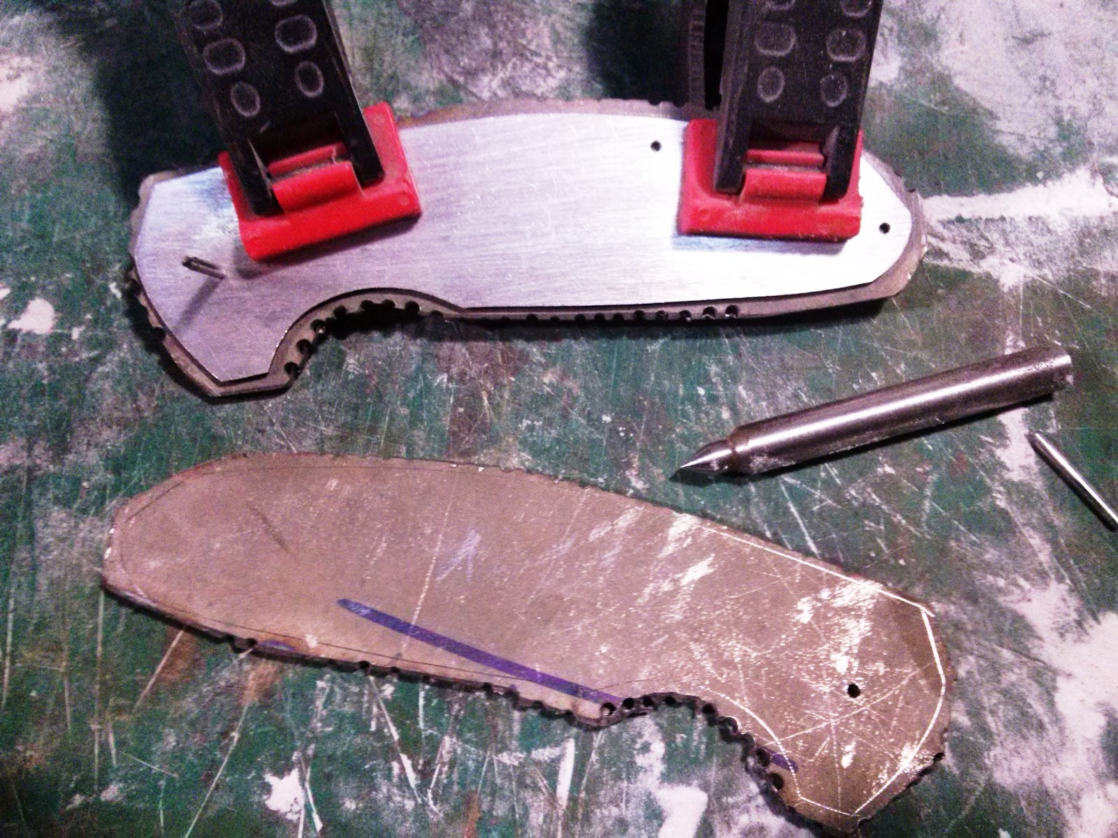

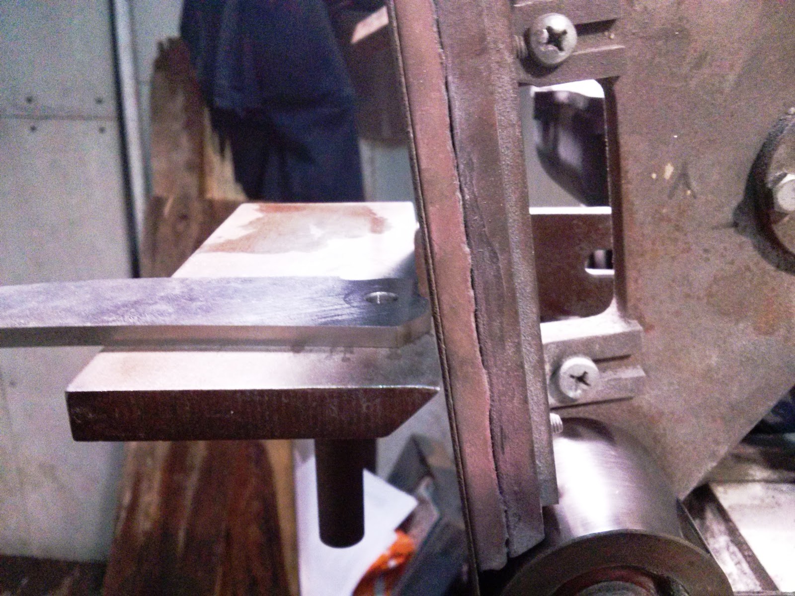

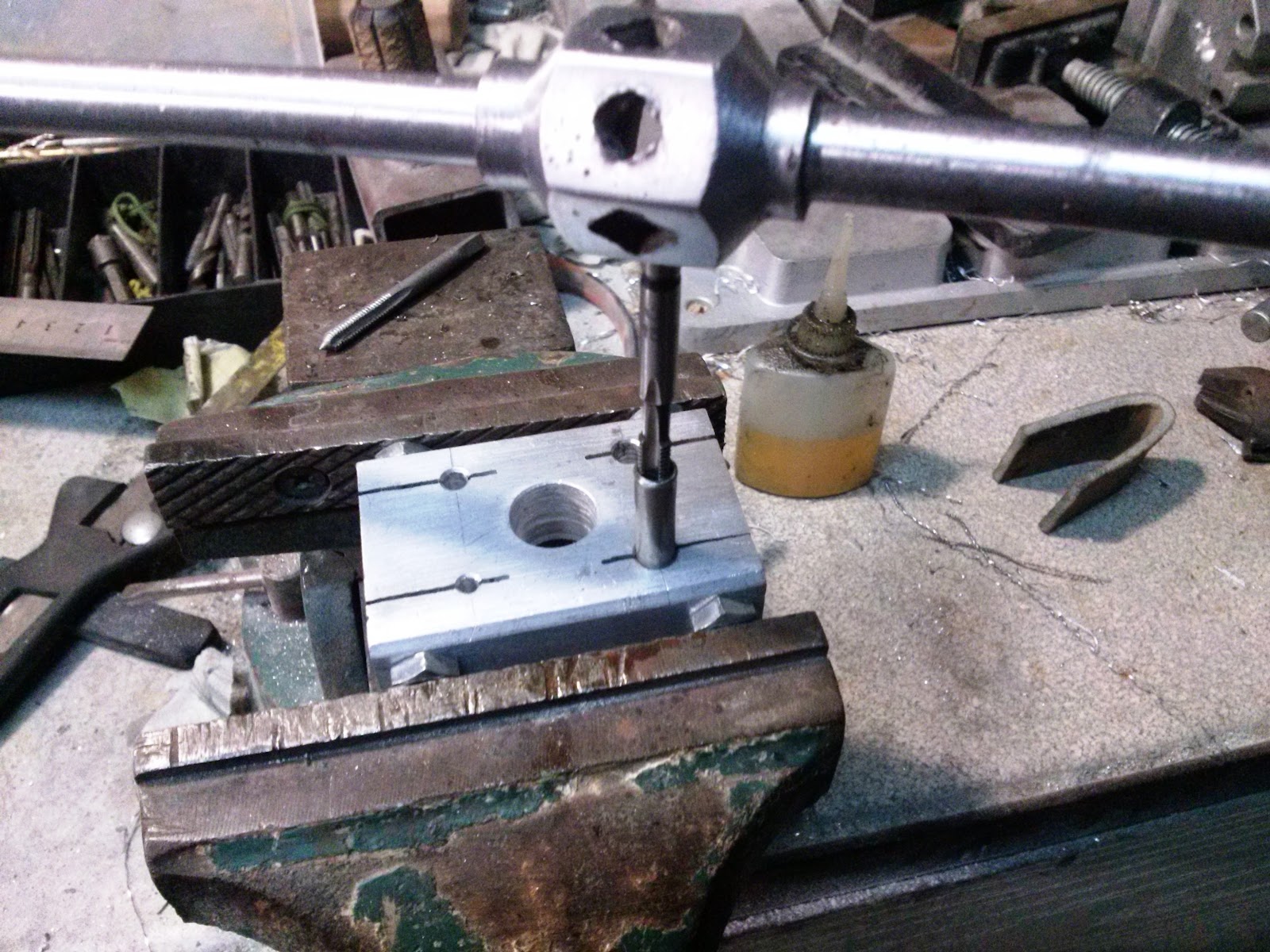

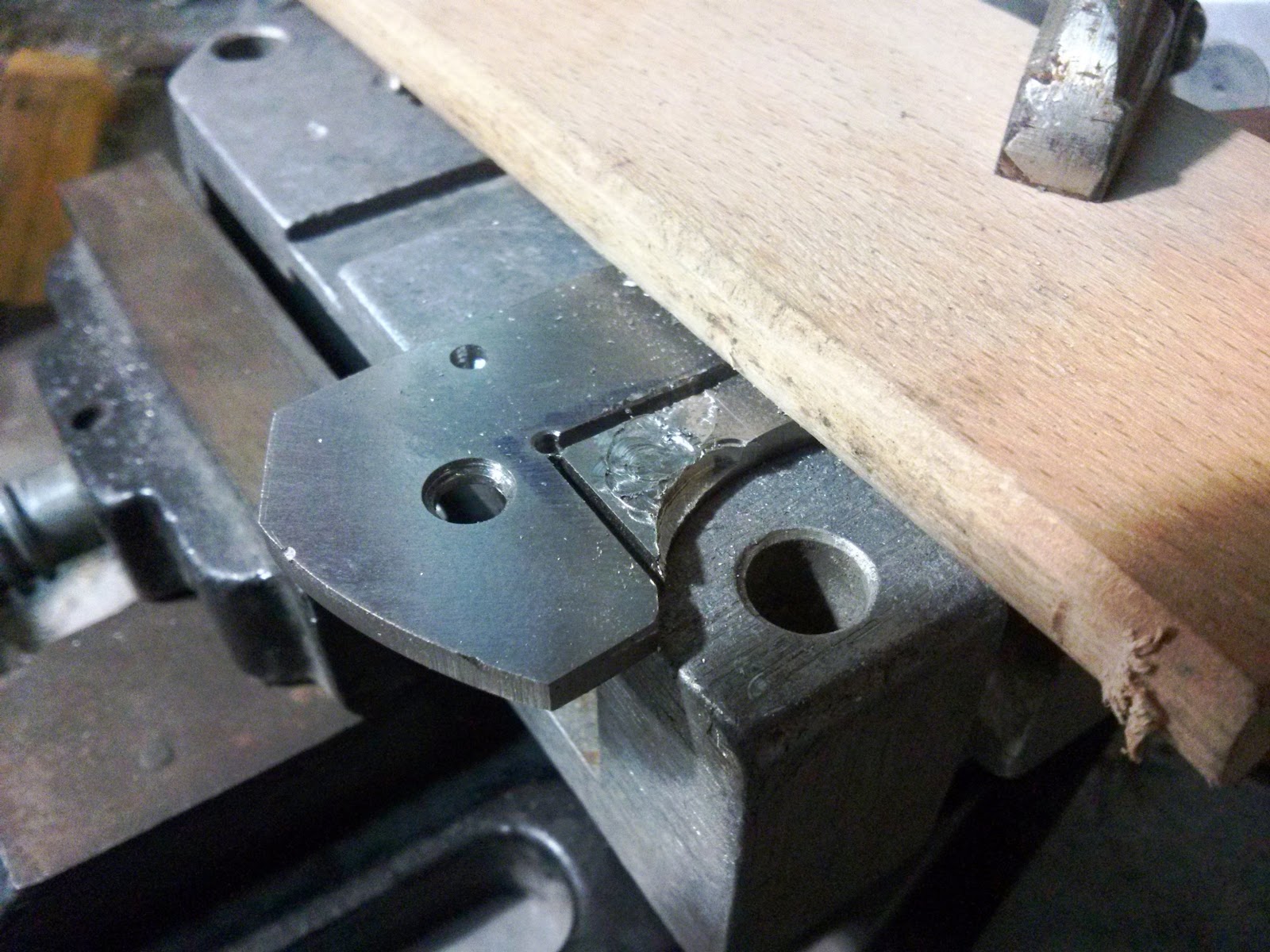

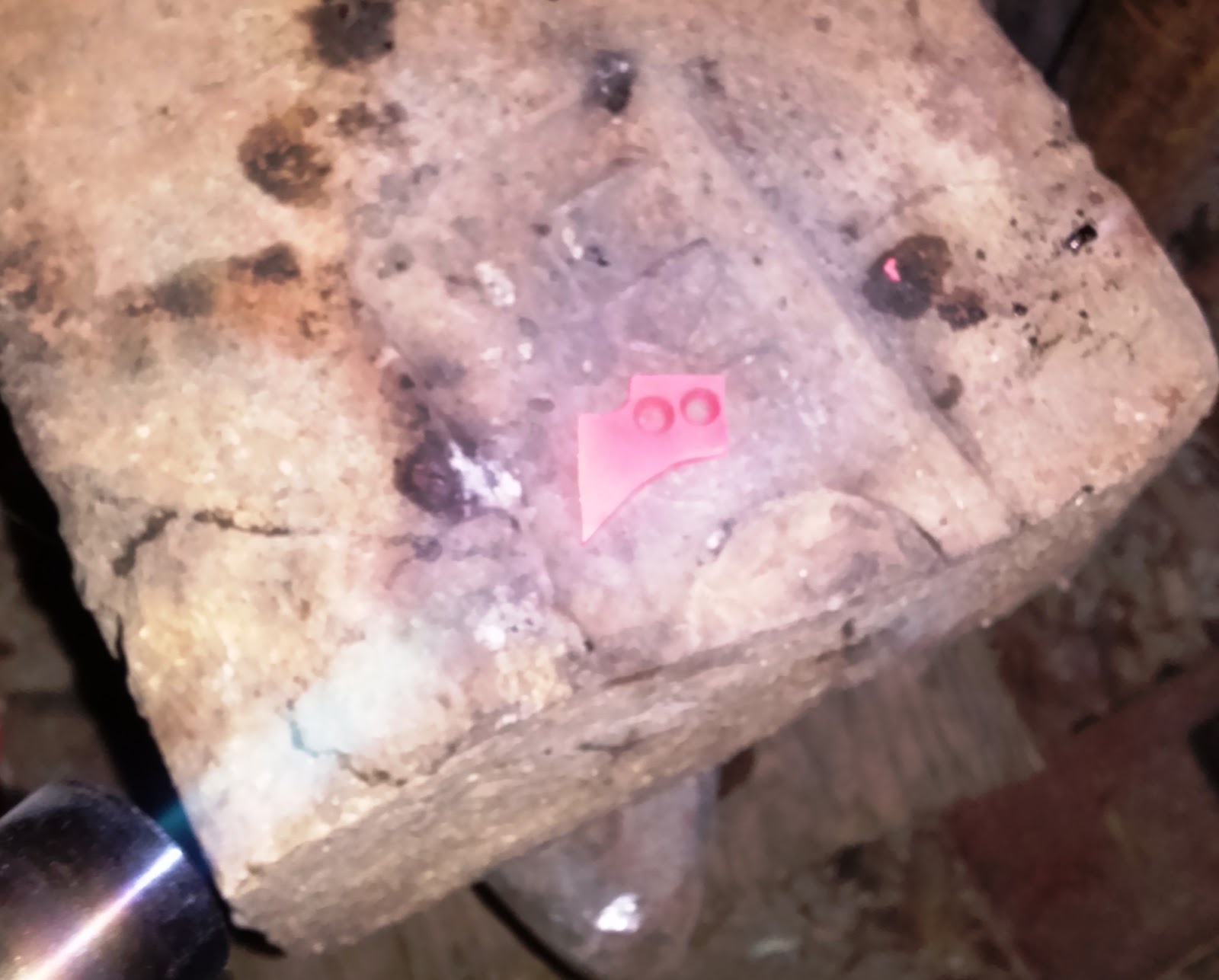

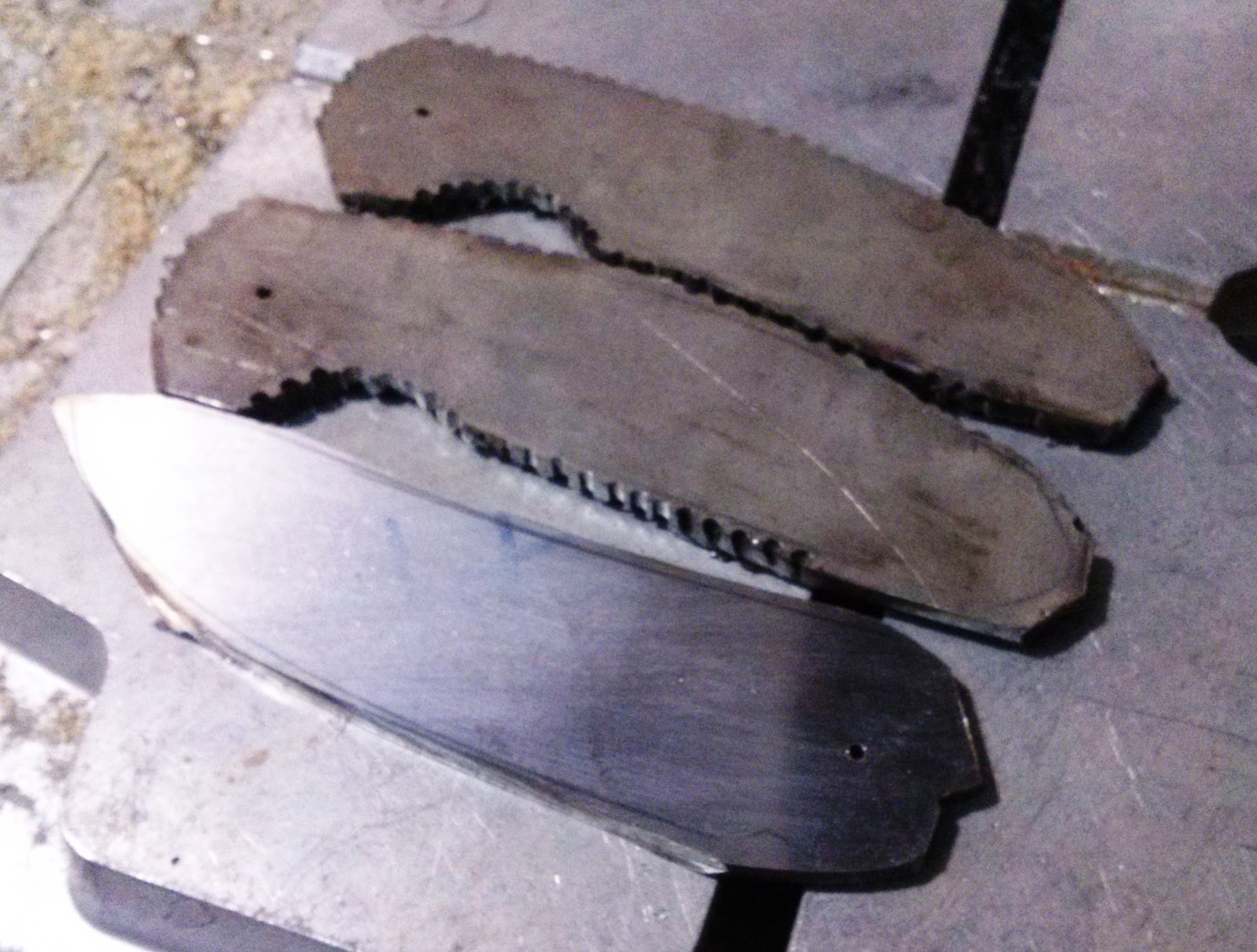

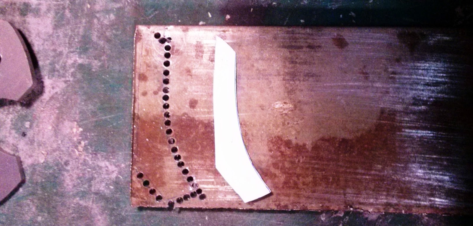

Практически закончились январские праздники и я решил взяться за интересное и новое для себя задание - сделать складень. Интересно было проверить на сколько реально сделать складник без токарного и фрезерного станка. Сделал. Все реально, но заняло это у меня немало времени...
Процесс пошел, начал с чертежа. Дальше немного фото рабочих моментов:

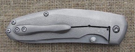

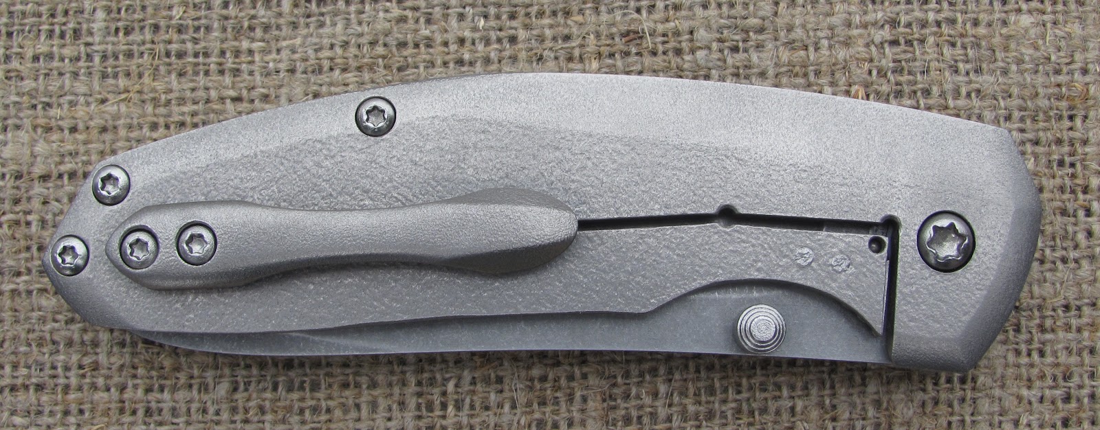

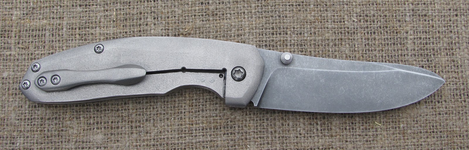

Ну и результат.
Видео:
ттх:
Общая длина: 216 мм.
Клинок: х12мф (59 ед.) по обуху - 98 мм, макс. ширина - 29 мм, толщина - 3,7 мм. Спуски прямые, сведен в 0,2-0,3 мм.
Плашки: титан 3 мм.
Клипса: титан 5 мм.
Винты, шпенек, сухарь - нержавейка.
Благодарю за внимание! =)

Ух ти ж йо! Дуже гуд {_11} Форма так точно сподобалась. Є трошки дрібних моментів (шпеньок би поближче до руків'я, а може б і взагалі дірку, чи фліпер; дірочки на пропилі фрейма; фініш леза -  {kh}), але то можна виправити

Чёткий складень, а шпенёк так,  наверное, потому что там клеймо.

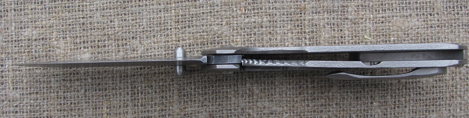

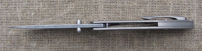

(5 фотка - ссилка погана)
Согласен, моментов хватает, на то он и первый...
В место шпенька дырку точно делать не собирался, была мысль сделать небольшой пропил. По поводу отверстий - без них как мне кажется сделать ровный пропил с аккуратными краями не получилось бы. А финиш клинка кака раз тот, что и задумывался.

О, класний складень {_11}, сподобався фініш клинка, стоунвош чи що {23}?

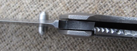

Понравился {_11} Как (чем ) делалась фактура титановых плашек?
Саме так.
2ventor подобрал бор - нанес фактуру, а потом прошел крацовочной щеткой.

Круто! А как вы грань спусков  сделали дугой?

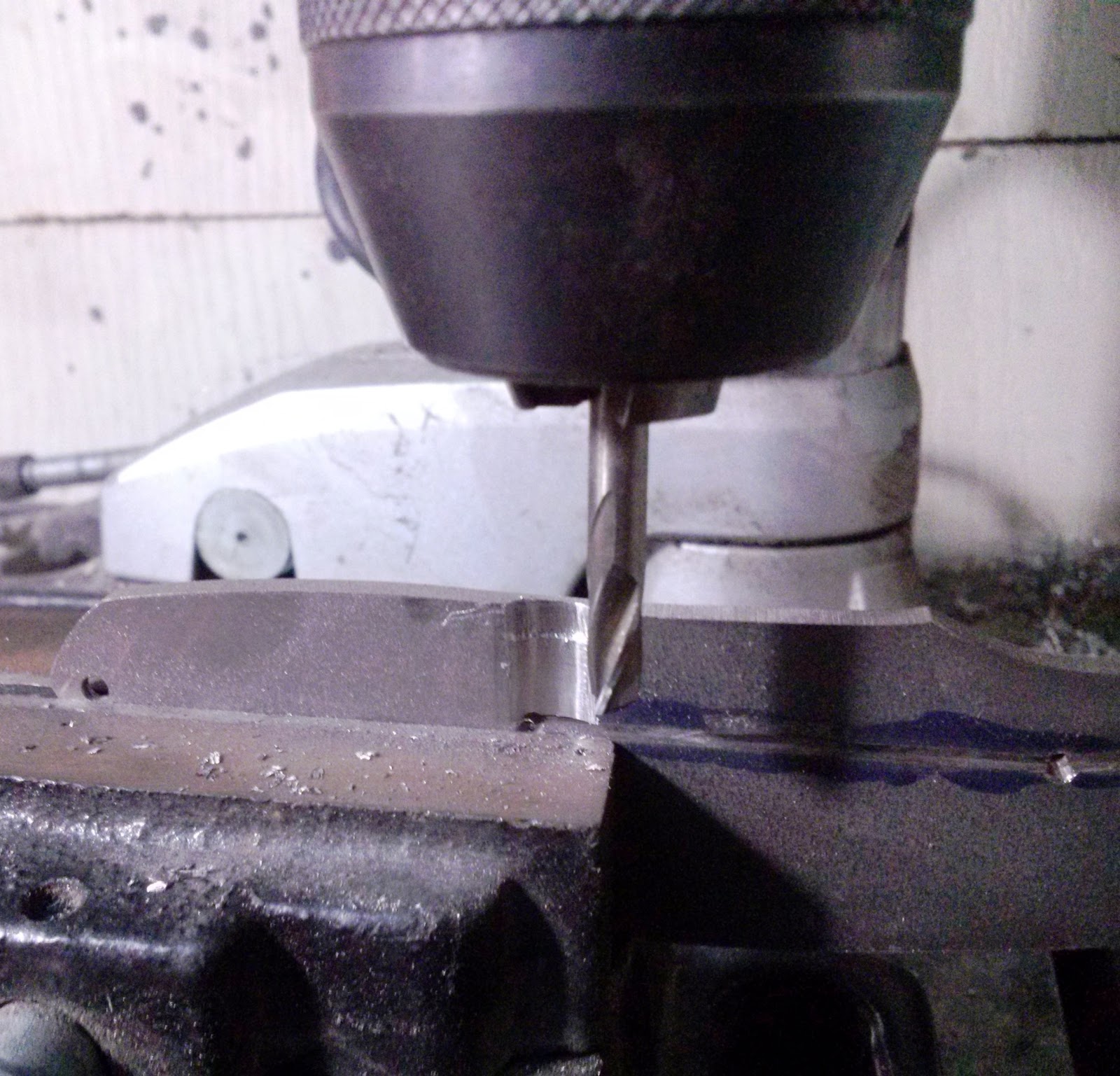

Отличный первый складник. Молодец!  {_11} Чем выбирал место под сухарь?
Специально ничего не делал, просто при выведении спусков - линия спусков дублирует линию РК.
Спасибо, Володя! Для фрезеровки исаользовал концевые фрезы.
