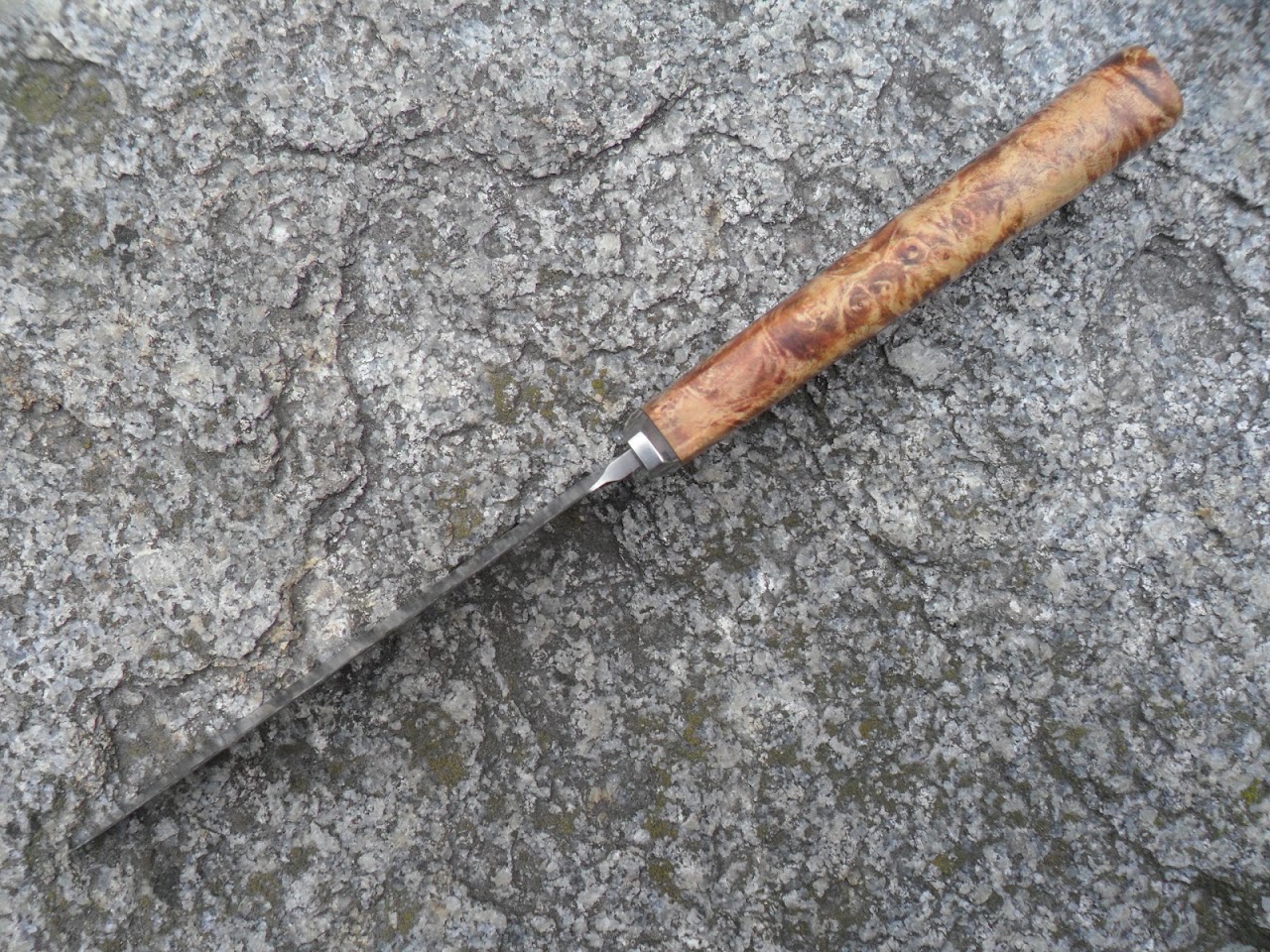

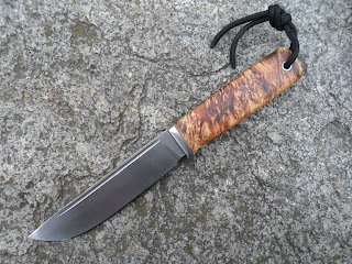

   Всем здравствуйте!
 Еще одна прошлогодняя работа, размеры примерные - точно не помню.
 Клин из Ди-37, длинна 130...140 мм, ширина 28...30 мм, толщина около 3,5...4,0 мм, 60...61 HRC, травление+ шлифовка где-то Р800...1200.
 Рукоять - кап клена +морилки+тиковое масло, больстер титан, темлячная трубка нержа d=6 мм. Длинна рукояти около 120...125 мм.
 Ножны из кожи ХД , проклеены, прошиты, пропитка смесью пчелиного и карнаубского воска, качество формовки и тиснения не совсем вышло - наверное из-за качества кожи.
Спасибо за внимание!

Клин сподобався {_11} а от з руків'ям щось не те {23} може б підпальцеву піднять до лінії РК? І вид згори не вразив {kh} прамо якось, фігури б йому {wh}
А клин Ваш? слюсарка агонь {_11}
Про підпальцеву - не знаю . За кілька місяців при собі - мені там все подобалось, а коли став дивитись на великі фото - то ніби і є якась фігня... Щодо фігури, на мій погляд, це той випадок, що чим простіше - тим зручніше.

      Клинок гарний. По руків"ю: я теж робив подібні форми - вони досить зручні і функціональні.  Нюанс у тому, що на форумі ми оцінюємо не ніж, а "зображення" ножа. Для нормальної оцінки тиктильні відчуття обов"язкові.
  Чоловік 10  форумчан тримали цього ножа - може хтось і відпише про враження в руках.
 Від себе - проста робоча форма.
 Доли робилися на плоскошліфовальному відрізним болгарочним кругом товщиною 3 мм.  Потім зводив спуски, далі зробив для бормашинки деревяний диск-притир і алмазною пастою наводив чистоту.
Привет Ахиллу. {bye}
Понравился больстер: и аккуратненько, и линии симпатичные. {y}

Ув. Cynic, можно комментарии к линиям? Не понял линию под РК и наклонную.

Cynic,  а що за ескізний  проект намальовано?  Що то позначено?
Re: Ди-37 с кленом
« Reply #24 : 22 Березня 2015, 18:30:14 »
Заменил картинку на ту же, но с нумерацией линий.
Легенда:
1. Граница спуски/сопряжение.
2. Граница рикассо/сопряжение.
3. Продолжение линии брюшка.
4. Продолжение линии РК.
5. "Линия перехода".
Точки пересечений 1/3 и 2/4 - естественные. 5 - через точки пересечений. => ничего надуманного. {sm}
Следствия:
Если перепад 3/4 мал - сопрягаем 3 и 5. (см. пример от Ashtaroth)
Если велик - сопрягаем 4 и 5. ("Стандартно" на определённом типе боуи, когда клинок заметно шире рукояти.)
В промежутке - возможен вариант, когда 5 сопрягается и с 3 и с 4.
