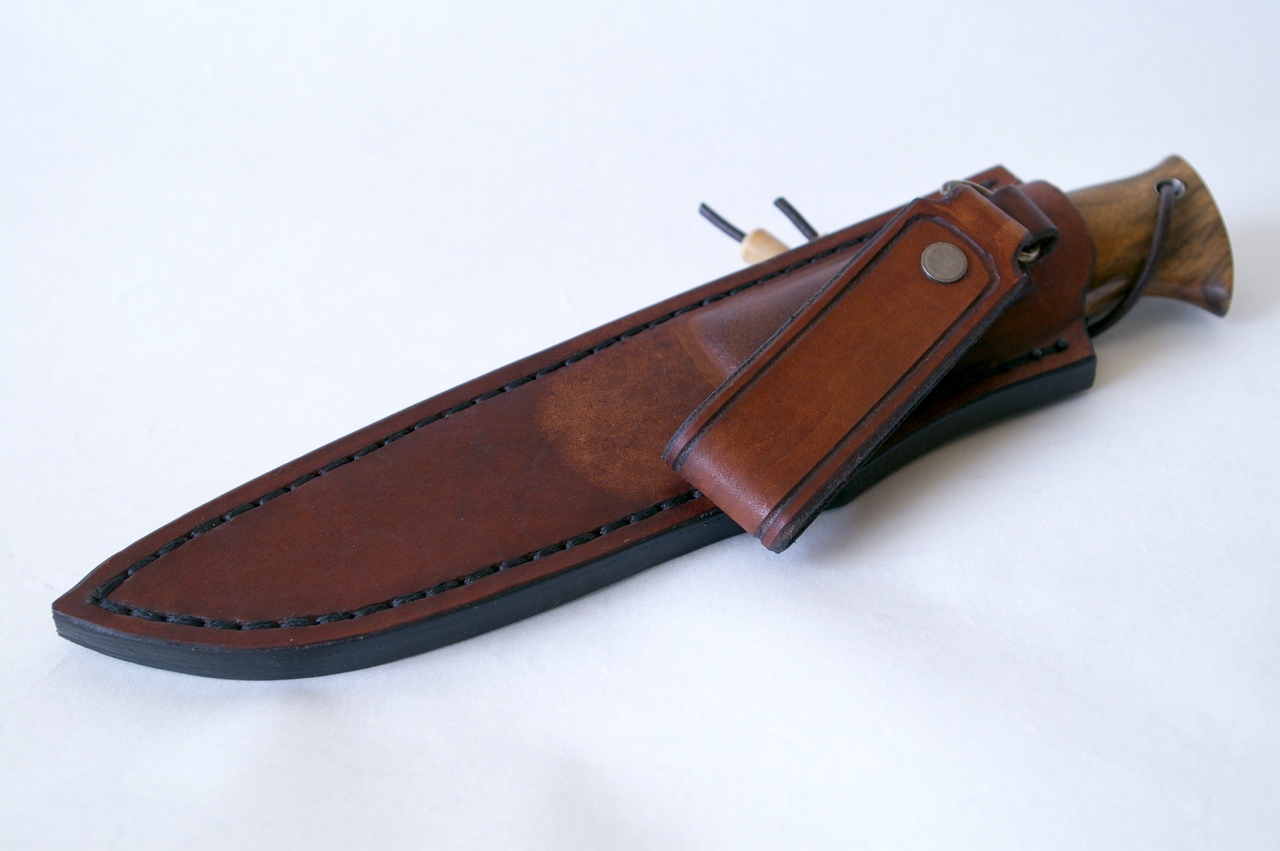

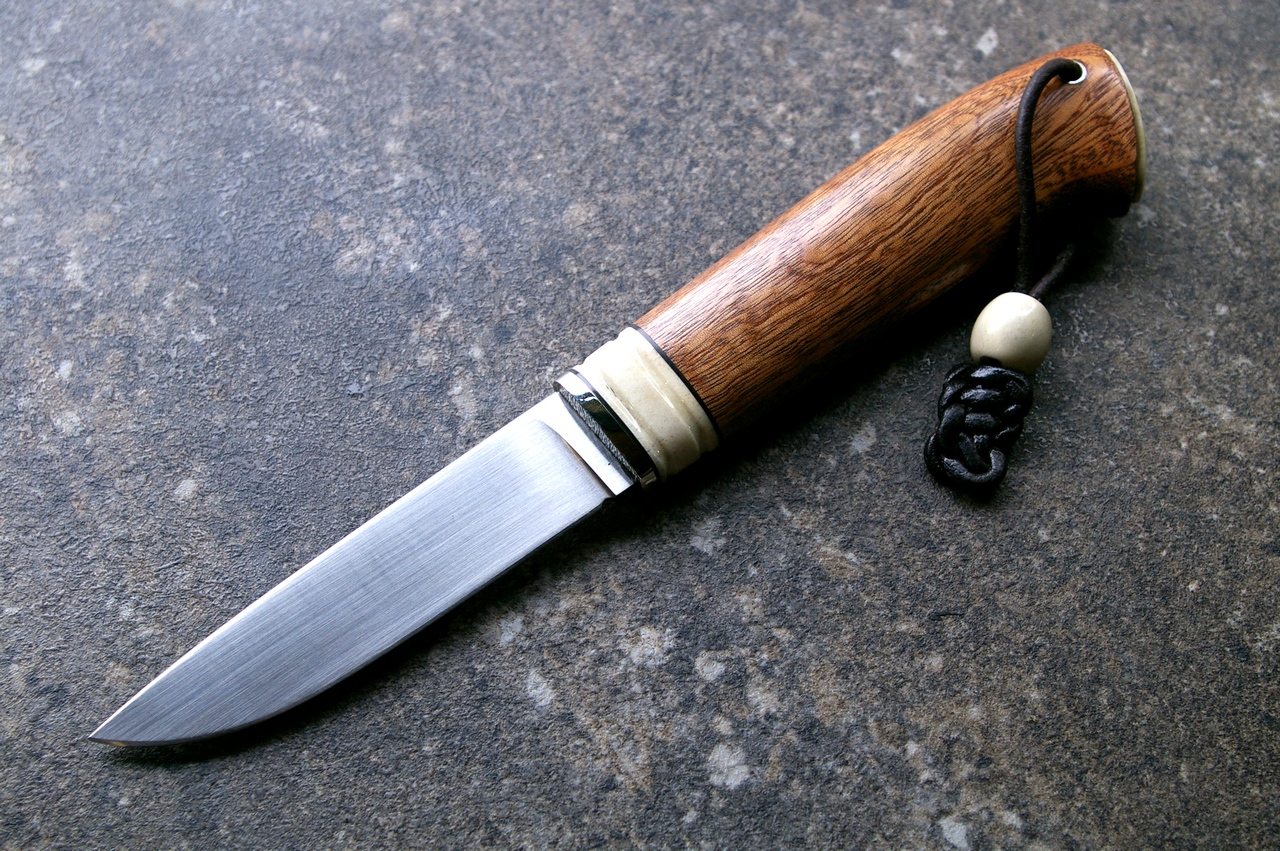

Доделал очередной рабочий ножик. Думаю станет хорошим помощником какому-нибудь охотнику. Немного ТТХ: клинок Х12МФ 130х28х3.9 мм. Спуски прямые от обуха, плавный клин по обуху, сведен в 0.3мм. заточен в 35 град. финиш травление в хлорном железе и галтовка. Больстер бронза, проставки латунь, фибра. Рукоять орех айлантолистный 123мм. вместе с больстером, пропитка данишем, финиш карнауба. Ножны кожа РД от Инолы. Вножнах сидит плотненько, режет бреет, в общем свои функции выполняет.

Фактура на больстері виглядає занадто виразною. А так все гарно.

Хороший нож, без бус, и верхней ступеньки пред больстером, был бы отличный!
« Останнє редагування: 23 Березня 2015, 14:46:20 від vityuxa »
Re: Рабочий
« Reply #9 : 23 Березня 2015, 14:52:27 »
Ступенька отсутствует, на последнем фото видно. На этом фото ракурс чуть под углом, не строго в профиль.

правда мені б больстер полірнутий виглядав би гарніше,
а так немає до чого придертись {_11}

Рикассо можно было и поменьше. И фото как бы спрашивает - а нужен тот выступ тыльника сверху?
По-моему фото излишне тяжелые. (В том смысле, что можно было сжать сильнее и выиграть раза в 2.5, без заметной потери качества.)

Тильник знизу трошки б зменшити,а все решта  {_11}

Визуальное восприятие это одно, а в плане функциональности такой тыльник позволяет очень удобно извлекать нож из ножен, просто нужно подержать в руках. На фотографии мы только видим формы которые могут нравится а могут и нет, а взяв в руки оцениваем тактильные ощущения, я неоднократно в этом убеждался. Ну естественно наша задача чтоб одно не мешало другому {dr}
Re: Рабочий
« Reply #16 : 23 Березня 2015, 23:24:34 »
Насчет тыльника вопрос спорный, на любителя, не наоборот говорили что ладонь натирает, а мне лично нравится. Работа хорошая. А вот тиснение на ножнах  ;)

візуально гарніше б було якби дійсно трохи скруглили тильника,
і як вже писав больстер шліфанути б,
атак  {_11}

Ну і навіщо ті вісюльки? #8

  {23}Горб на тильнику був би в масть, якби для тієї руки, що на фото, рукоять була б на міліметрів десять довша.

А чим саме фактура на больстер нанесена? Біля рикасо вона така ж сама?
