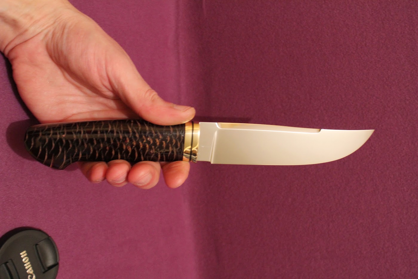

Усіх вітаю панове. Появилась вільна хвилина, є можливість показати нову роботу. Ніж робився на замовлення, але клієнт пропав десь .. З таким матеріалом працював вперше, сподобалось взагалом, якщо не рахувати порушення мною мір безпеки .. При сверлінні отвору під хвостовик ( дреллю ) , при витягуванні сверла отримав з отвору напор ( струю ) гарячого повітря з дрібними частками шишки і полімеру, прямо в очі .. Окуляри не одягнув, хоча були під рукою. Мучився до ранку, з гострою біллю в оці, і промивав , і новокаін капав ... Слава Богу - обійшлось .. Заробив собі добрячий урок .. {beat}. Так що друзі - дотримуймося мір безпеки ..
А тепер про ніж  {gig} :
Клинок - 143 х 30 х 3.8 мм, сталь D2, твердість 61 од, зведений в 0.3 мм .
Руківя - 128 мм, бронза, карбон,  стабілізована шишка залита полімером ( полієфіркою ) .
Піхви - шкіра 2.5 мм, вощена нить, Антик - гель, карнауба, підвіс на кобурній винт .

 {_11} Достойна противага американським кактусам =)
Re: Шишкарь
« Reply #2 : 31 Березня 2015, 13:07:04 »
Руків'я нагадує бочину риби  :), цікава робота  {y}
З ТБ будьте пильніші  (_4)

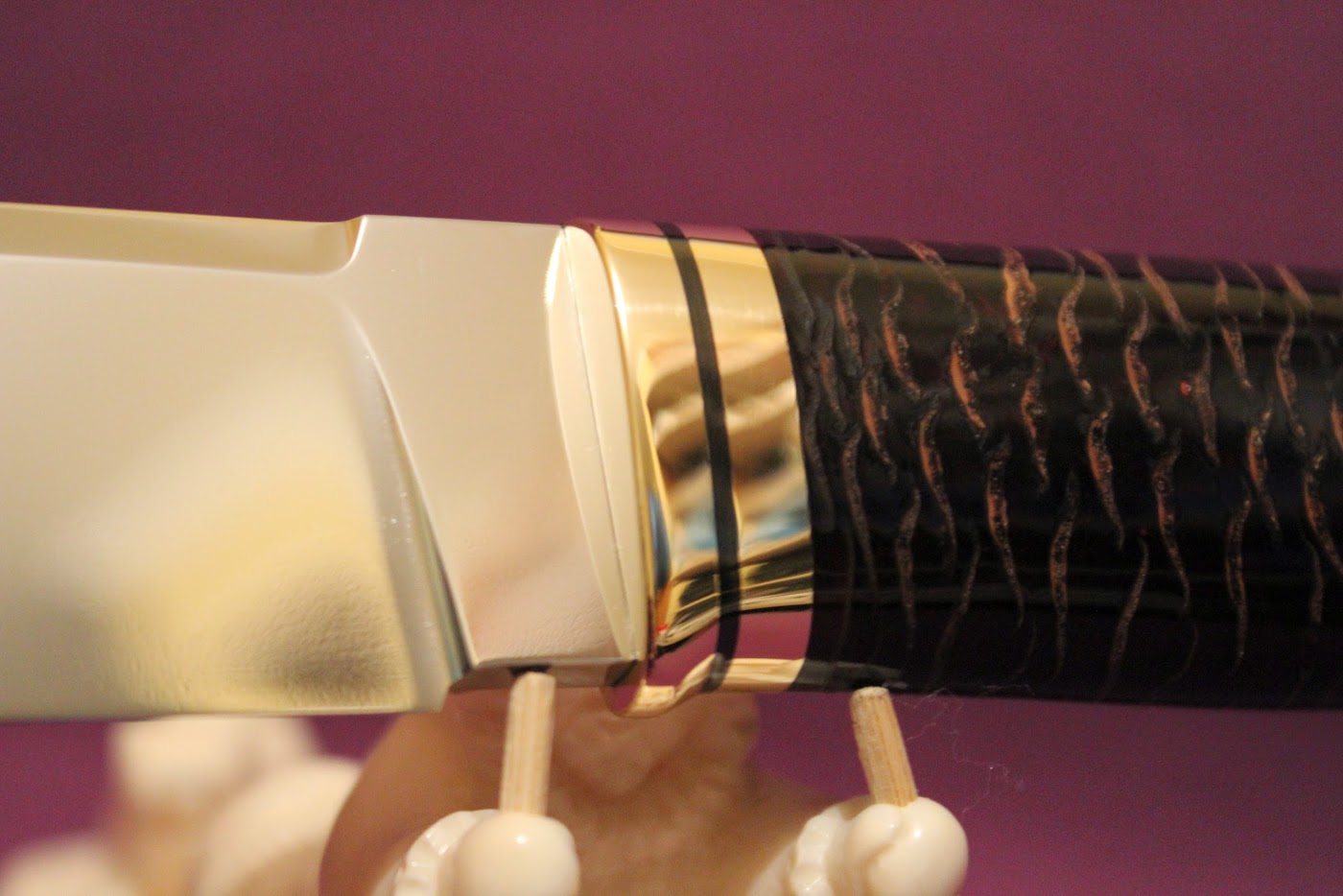

 Класно  8-). Вуглуватість тильника, що мені подобається, не в*яжеться із зализаністю больстера.

А на больстері і тильнику фасочка одинаково знята .. То фотографувати я не вмію ..

За исключением отсутствия фигуры на рукояти, тут:
Может в руках и не критично, надо пробовать и смотреть вживую.

В руке то оно удобно.., но фигуристость не была бы лишней - точно, че то я побоялся рисунок поламать ( так сказать ). Следующий раз по любому буду .. фигурить .. .
