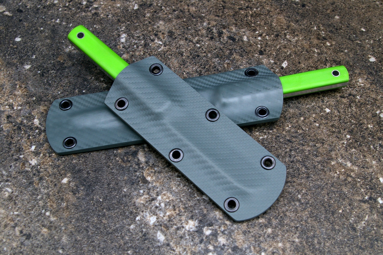

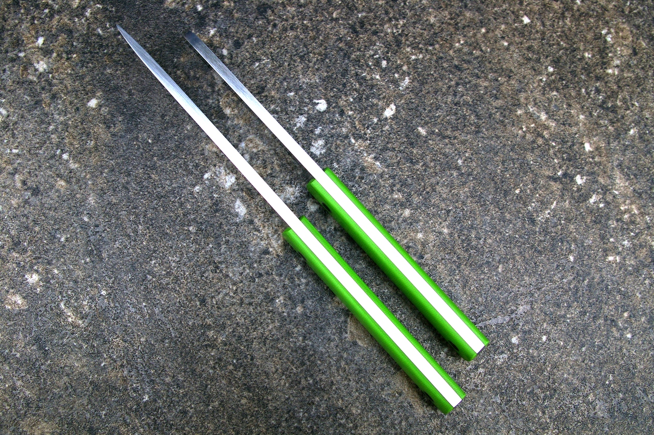

Закончил еще одну заказную работу, так сказать продолжение серии "зубочисток" . Материалы заказчика, габариты и все остальное тоже пожелание заказчика. Сталь N690, термичка Володи Ляшко, твердость 59 ед. Рукоять G10, штифты титановая трубка заполненная полиэфиркой. Чехольчики хольстекс. Размеры: обе рукояти по 100 мм., клинок большой - 110х16х4.3 мм. спуски прямые, клинок малый 90х16х4.3 мм. спуску вогнутые. Заточены.

Виконання сподобалось, задумка -  {23}
Дуже контрастує ширина клинків і ножен.

Очень прикольные. Самому такие нравятся но когда сделал попробовал и не пользуюсь даже яблоко не порежешь. А потоньше тогда не так прикольно.

Прикольная парочка {_11}, а чехлы как то великоваты {23}

На мой взгляд, размер ножен "в самый раз". Ассоциируются с широким паспарту для произведения искусства.
