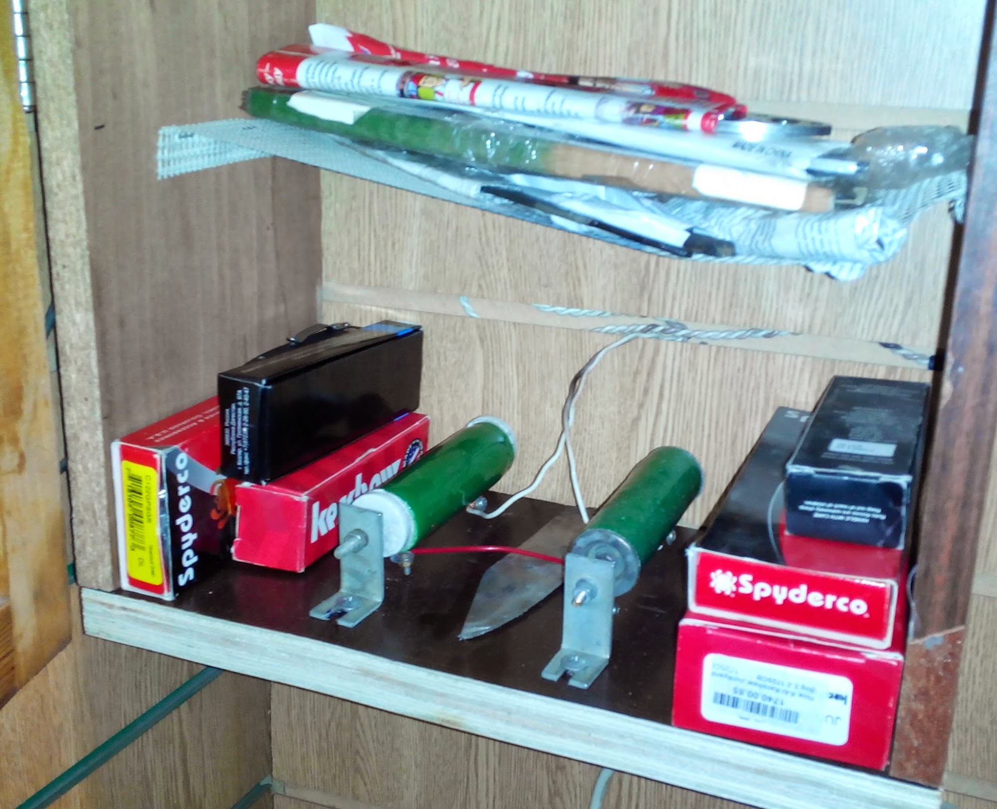

Саня, расскажу что сделал себе я. Места у меня тоже мало, правда, побольше, чем у тебя.
Мастерская у меня в гараже, в котором ещё и машину ставить надо. Гараж маленький и неотапливаемый.
После очередной зимы обнаружил питтинг на двух клинках: аматовском из мозаичного дамаска и шевченковском из У-шки.
В результате чуханья репы и прикидиваний (месяцев 4-5  {))}, весь тёплый сезон) сделал такое:
Красота мне была не нужна, упор сделан на функциональность. 8-)
Шкафчик из ДСП, без задней стенки - не нужна, у меня часть гаража ламинированной вагонкой обделана, на сколько той вагонки хватило (примерно на треть стен). "Полки" из стекловолоконной сетки "под штукатурку", пришитые к стенкам степлером. Это для хорошей циркуляции воздуха по всему шкафу. Габариты шкафчика примерно можно прикинуть по розетке под ним: ВхШхГ - 900-1000х350х150-180 мм.
Под себя можешь любых размеров сделать.
У тебя там на стенке место есть, чтобы подобный шкаф прицепить, 10 сантиметров глубины хватит, ножи и клинки будешь ложить вдоль стенки.
Это "изюминка" шкафа - антиконденсатный обогрев. Идея мною позаимствована с электрических подстанционных шкафов, которые круглогодично находятся под открытым небом.
Два резистора ПЭВ 50 Вт, 1 кОм включенных последовательно. Обогрев включен постоянно в течении зимы и осенью/весной, когда сыро. Кушает электричество, конечно, но я решил пренебречь ради сохранности клинков. Запитаны отдельной линией со щитка гаража через автомат 1 А.
Можно использовать резисторы марок ПЭ, ПЭВ мощностью 20, 50, 75, 100 Вт. Сопротивление: какие найдёшь от 50 Ом до 5 кОм. Главное подобрать экспериментальным путём (включение разных резисторов, последовательно, параллельно, смешано...) чтобы резистор сильно не грелся, иначе быстро сгорит. У меня температура такая, что рукой держать ещё можно, но чувствуется, что горячо.
Для надёжности ещё на каждой полке поверх клинков лежат пакеты с силикагелем.
Каждый раз как в гараже бываю заглядываю в шкафчик и "лапаю" резисторы - греют, значит порядок.
Ни в морозы, ни в сырость больше питтинга на клинках не видел. -)
