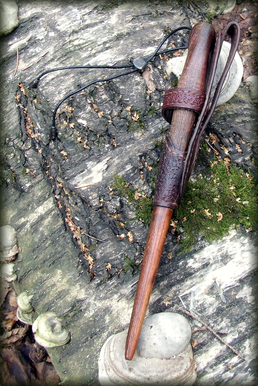

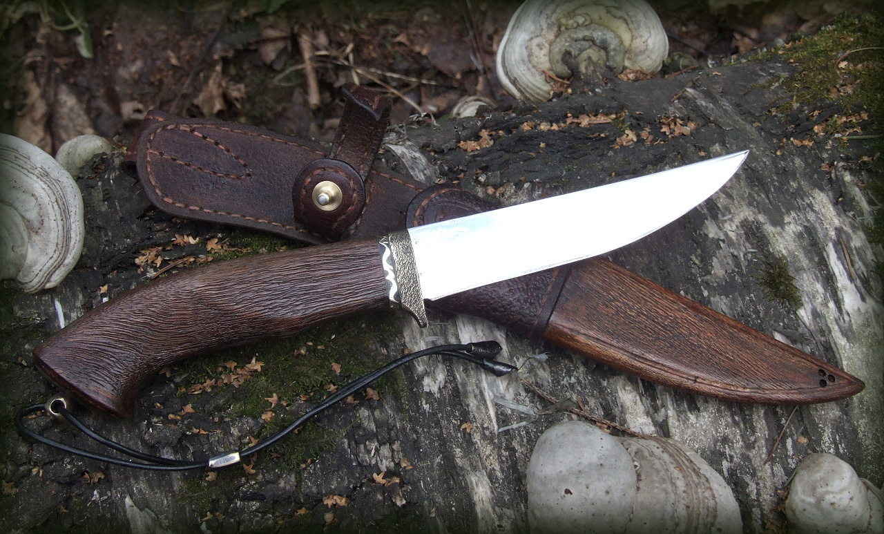

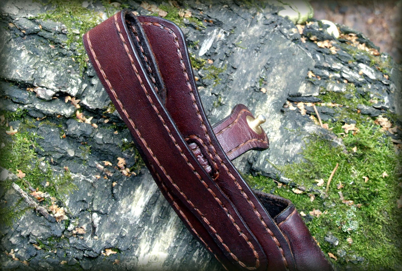

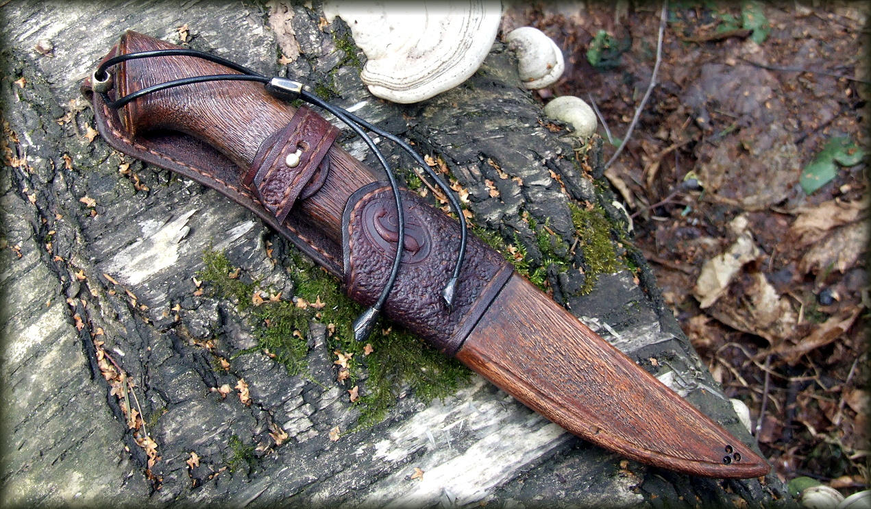

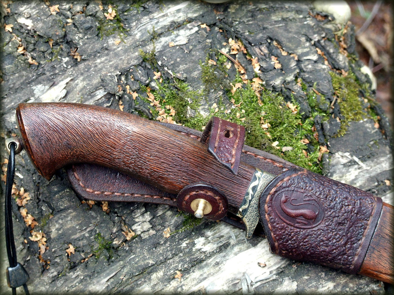

Вес 180/122 гр.

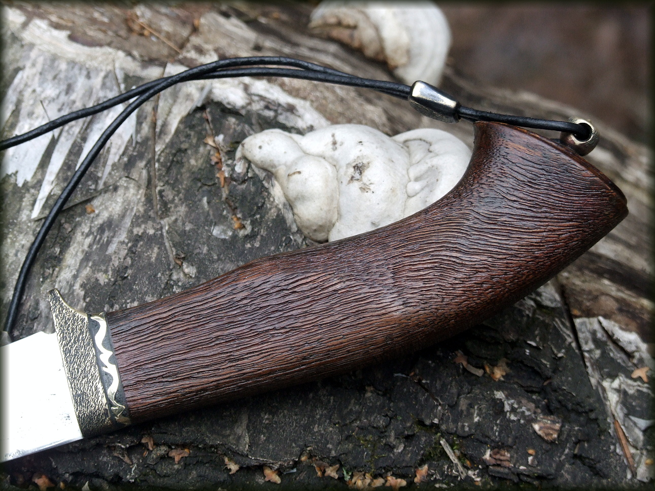

Дл. Общ: 242, клин/119/23/4, рукоять 123(с больст.) /28/21, тыльник 37/21. Линза, сведен в 0,3.
Сталь (если не ошибусь) У8А Игоря Шалима,  латунь,бронза (травление чернение).  Рукоять: дерево ХЗ  (тяжелое, плотное, крепкое). Монтаж сквозной М4, эпокса "Контакт". Тикойл, текстуровка, адгезионная морилка “Petsilakka” махагон.  Кожа раст. дуб.  Химия саламандра (пропитка, краска,воск) Косяки: микрощель под дулькой на больстере, каверна в латуньке(впервые вижу) залита тонир. эпокс.  Шканты на ножнах  надо было впотай, сделал сквозные для прочности, не смог "вытащить" идеальное зеркало появляются какие то "артефакты", заточил хреново, переточу (спешка пока солнышко выглянуло, покаялся), порезы-2штук.

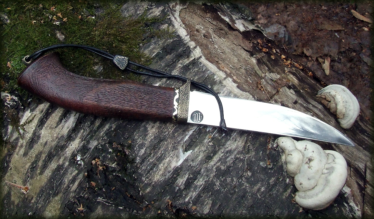

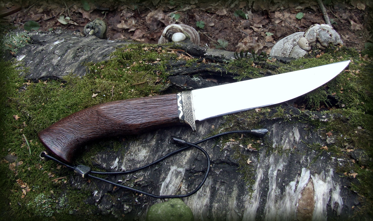

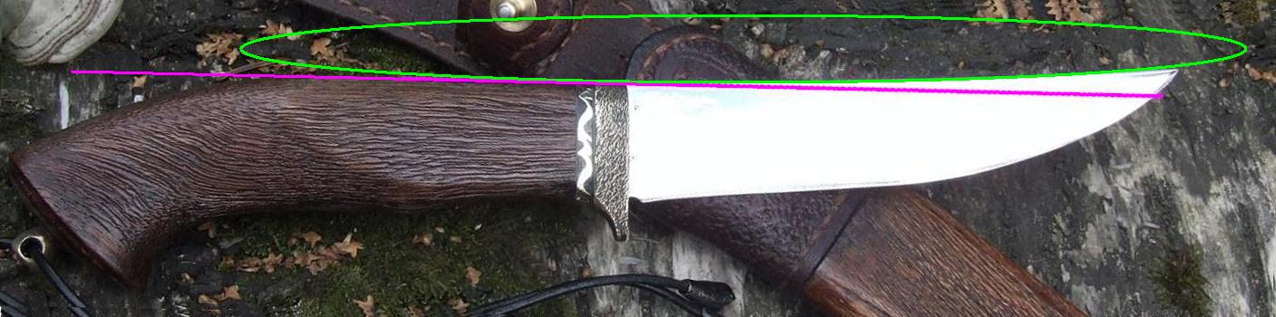

Як на мене, то  больстер( його частина, що межує з деревом) не в*яжеться з фактурою на руків*ї ((. А як щодо холодності даного девайсу?

 А як на мене, то все ніби чітко, але верхня лінія не до вподоби  ((. Чи такі фотки, чи перелом, чи больстер проти годинникової на мілку.

Все понравилось, красиво и гармонично. Один вопрос по упору - не ХО ли?

« Reply #6 : 24 Квітня 2015, 22:32:27 »
Не ХО. (Ножи с остриём расположенным выше линии обуха более чем на 5 мм.)
Там все ровно, рукоять и обух клина идут по плавной кривой, до 2/3 по обуху от больстера потом покруче к верху.

Класная обработка рукояти, но все-таки если бы линия рукояти продолжала бы линию клинка со стороны заточки, было бы гармоничней.
Да, и фото проказницы в студию.

Хороший комплект.  Клинок правда не видно. А больстер можно легко укоротить хуже не будет. И согласен с Волей на 100%
Сочетание псевдозаломанности хребта с рукоятью не понравилось {sm}

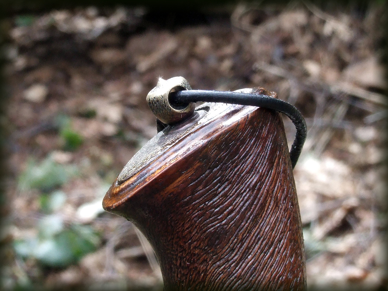

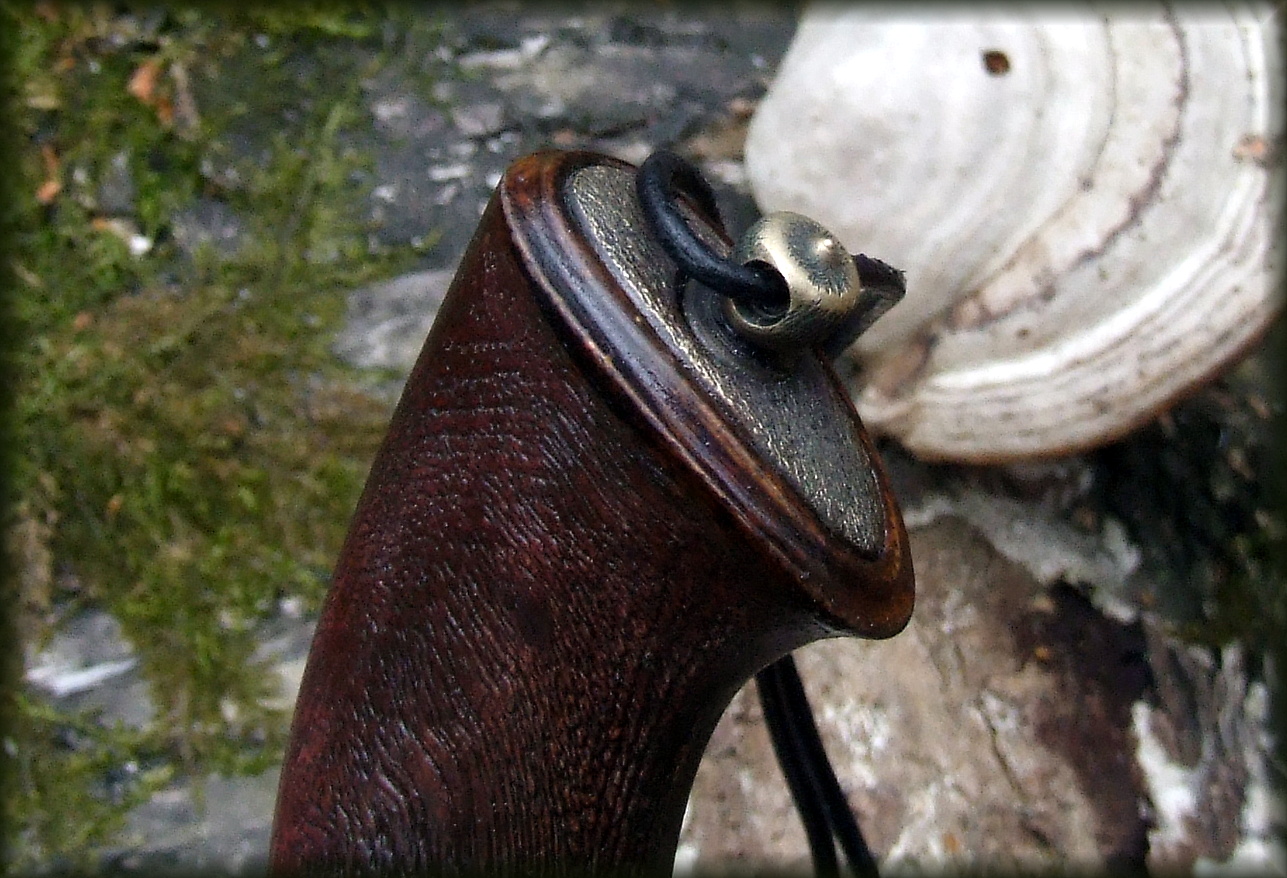

классный....как делается подобная фактура на дереве, железной шарошкой?
Да. Тонкопроволочной.
