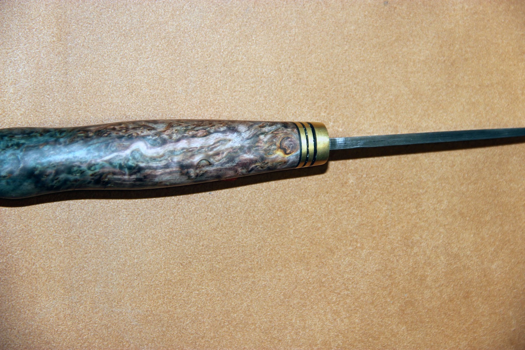

Выношу на Ваш суд свой первый нож. Общая длинна 230мм. Клинок Дамаск от Влада, состав Пакет ШХ15СГ-У12А-ХВГ-5ХНМ, 580 слоев. длина 112ммх27ммх4мм, рукоять - латунь+G10+стаб кап клена. Всадной монтаж на эпоксидку. Длинна хвостовика 100мм. Рукоять полирована шкуркой до 3000, далее белая паста. Нож делал как тренировочный, попробовать что да как, деревяху выбирал как самую простую с неинтересным рисунком, но при обработке вылезла вот такая красота. Дамаск этот действительно очень "резючий", не то что бреет, с волоса стружку снимает. Ножны кожа ХД от VORONN, брал здесь на форуме. Свои ножны еще в работе.

Красивый нож. По моему опыту, стабдревесину лучше использовать на малообьемных рукоятях. Для средних и крупных ножей получается тяжеловесно. Но это кому как.

Выбор материалов на "первый" очень таки не хилый, да и работа хороша {_11}
Контур больстера просит более плавных линий.
Под пальцевую более плавную
и вот это  беленькое в раёне проставок ?

Как для первого, замечательно... больстер параллельно рикассо {_11} Как по мне, немного широковата рукоять

Спасибо за критику, для того здесь и выставлял его. Процесс создания ножа очень понравился, так что дальше планирую еще "страдать и страдать", но важно чтоб ошибки нашлись уже сейчас, а не потом.
 - беленькое в раёне проставок ?
х.з, на проставках ничего, мож пасту не заметил или блик какой.
- Контур больстера просит более плавных линий.
это точно, сейчас вижу сам, но "не попробуешь не узнаешь", слабовато у меня с пространственным воображением, пока готового не увидел все переживал наоборот, что много снимаю. Нож вышел в общем-то довольно миниатюрным. К тому-же в руках нормального ножа не держал и сравнить не с чем, а сейчас сравнивая по снимкам с форума более ли менее пытаюсь уловить пропорции. Да и вообще клинок то тут короткий довольно - 11 см.

Кроме подпальцевой всё сделано весьма неплохо, вот моё видение упорчика.
+1 и  {23} можно убрать одну проставку...Недурно  {_11}
Или поставить последнею потоньше.

Подпальцевую ТС подправть сможет (если посчитает нужным), а вот с проставками уже на следующем ноже.

Спасибо за советы. Подпальцевую уже подправил. Но вот вопрос, когда останавливаться? Все время кажется что можно вот тут что то подправить, вот там чуть чуть убрать. Потом ведь отрезанного не прилепишь. Или бывает у кого то что все полностью нравится и ни добавить не убрать?

Это с опытом будет делать проще, а пока понемногу сточил-повертел, посмотрел, представил как будет если ещё сточить)))) а по правильному-прорисовывать нужно если пространственного мышления не хватает.

Прототип был? (Сильно напоминает кое-что...)
Вот здесь:
Хорошо видно, что контур "морды" тяготеет в пятиугольнику, а не к "яичку".  {_17}

Конкретного прототипа не было. Рисовал по очень многим "мотивам". В итоге вышло вообще по другому.
