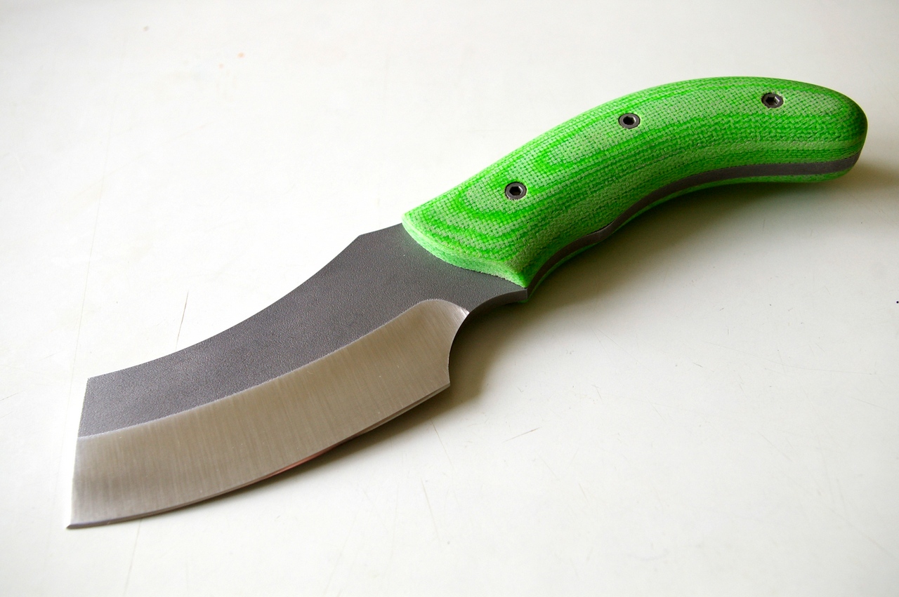

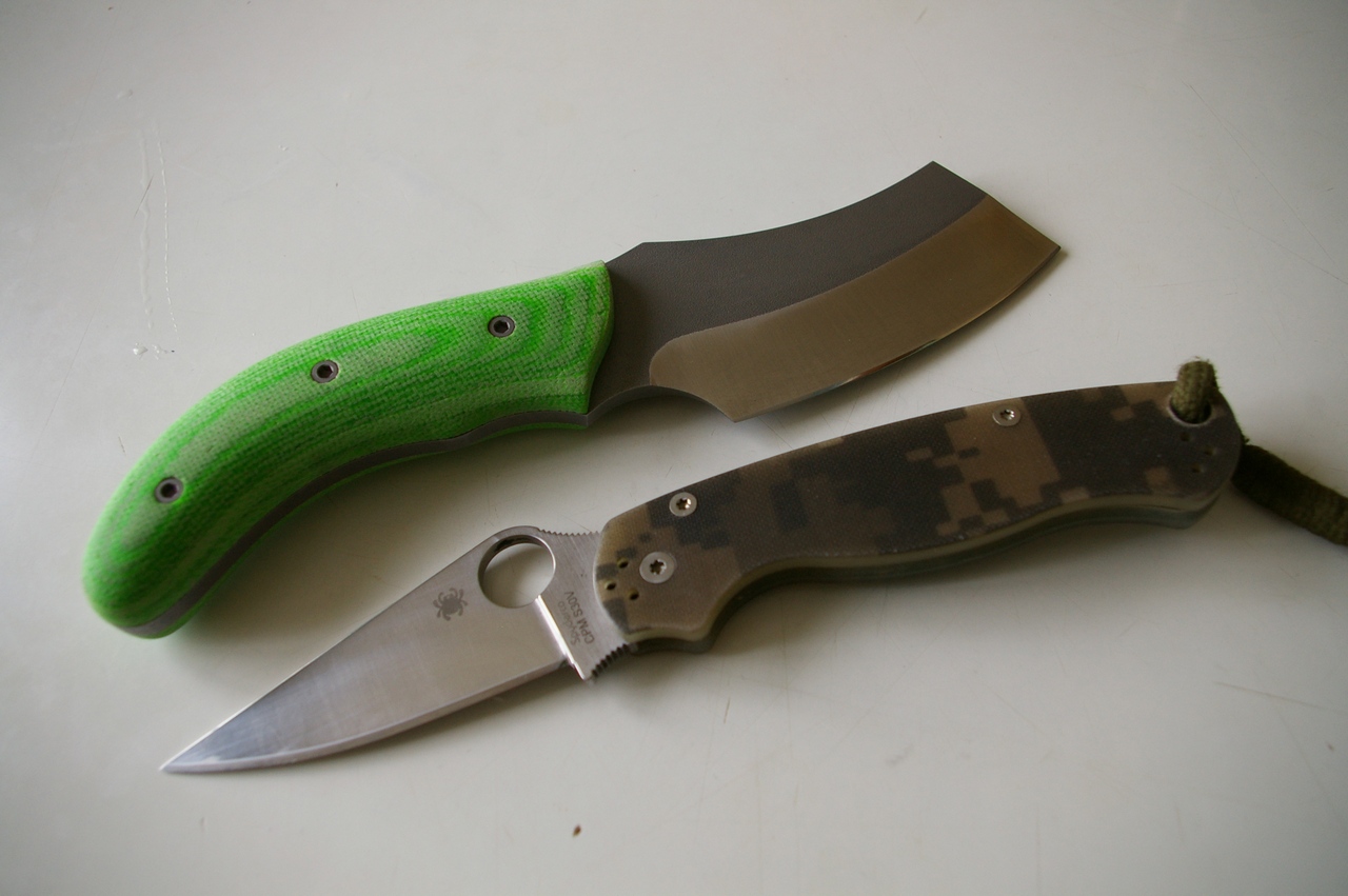

Закончил очередную заказную работу. Ножик делался по эскизу и из материалов заказчика. Сталь N690, клинок 95Х40Х4.8 мм., спуски вогнутые. Термичка Володи Ляшко. Сведен в 0.4мм. Рукоять микарта с люминофором мастера с соседнего форума. Размер 115Х20Х27 монтаж на стяжки, полностью разборная. Ножны кожа РД, проклеены, прошиты.

Работа аккуратная, но вот размеры, толщина 4.8 при длине 95 мм и сведение  (( Строй клинка предполагает сведение потоньше. Конечно - хозяин-барин, но.... не понял.  ((
Re: Брутальный
« Reply #2 : 09 Червня 2015, 13:08:39 »
 Прикольний  {_11}. Чесні фоти  {_11}. Кнець виглядить обломаним. Бачу заокругленим, як у http://www.knife.com.ua/forum/index.php?topic=41533.0,  з довшою ріжучою, руків*я  то плавне, а кінець такий кутастий.

Заказчик захотел именно такой рублений конец, неделю уточняли эскиз.

Такий класний ніж {_11} {_11} {_11} і такі нецікаві піхви :(.

    Все таки стало цікаво, що замовник ним різатиме? Форми специфічні, але для кулінарних робіт клинок товстуватий. Хоча кухарі народ не передбачуваний.

Нож класс, форма намальована повніст*ю з голови тому й відповідальність на мені:) виконав Олег побажання за шо йому велика вдяка. Ніж буде як доповненя до улюбленого "зомбіка". Супер що людина не боїться експерементувати як з матеріалами так і з формами.
ну... "важкi" роботи, костi, морожене м'ясо... типу того пiдiйде
-точно,мороженое есть им хорошо будет!Нож только по толщине лезвия брутальный,а так-весёленький!
IMNHO, гораздо интереснее примерно такое решение кончика:

Кінчика може й так:) а ось ніж бокерівській як би хтілося то придбалося б. А тут саме грань:)

Олег дякую за відмінну роботу! Ніж приїхав був досмотрений і відразу використаний. На питання для чого він: цей ніж був в голові як чергова забаганка. І був відтворен майстром, який не тільки талантливий ножар, а ще й людина відкрита до експериментів. Тепер про те що їм можна робити: сьогодні з легкістью буб розділан кріль з частковим філеюванням і послідуючим дрібним шинкуванням (а шо ви хтіли я турботливий батько:)) Відчуття дуже цікаві, це дуже зручно! Тепер хочу ще й кухонного ножа з такою формою леза!

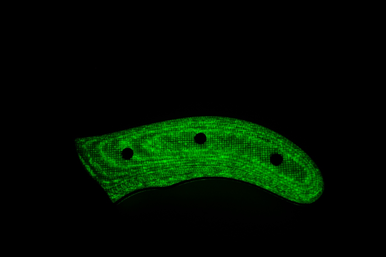

Друга подяга Ігорю композитчику, який теж погодився на експеримент з мікартою з люмінофором, це як мінімум незвичайно. Мій старший в захваті.
З повагою до майстерності, Ілля

Подождал пока мэтры выскажутся. Спасибо Илье за оценку моей работы по микарте , проект действительно был необычный.
