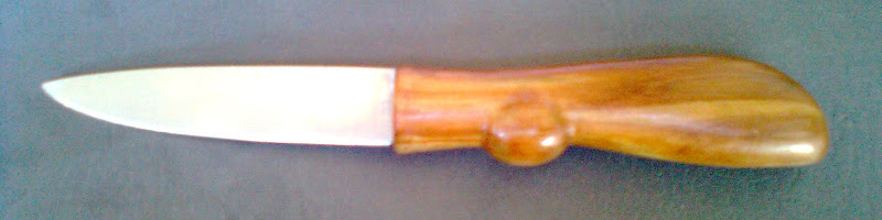

Доброго всем вечера.Долго думал выставить или нет,решил все таки показать пусть закидают мебелью,за то на будущие буду знать.Нож делался знакомому на службу,скоро едет в зону АТО.
Фото делал на ходу к остановке какие есть извините. (_3)
Теперь о ноже.Решил попробовать новую эпоксу в шприце.Сохнет очень быстро из-за этого появилась прослоечка эдп 0.5мм между больстером и деревом ,текучесть плохая,для всадного монтажа мне не понравилась.На портачил с больстером хотел рельефчик - не вышело (_4)
Клинок от одного хорошего человека Саши( shashunder) {tnx}
Сталь У10А Ширина возле больстера 24 мм, спуски 17 мм прямые, 4 мм толщины,длина 110 мм.Протравлен в азотке
Рукоять кап ореха и немножко маслица.
Ждем-с {not}
Вид в профиль - "да не вопрос!" (Думаю что здесь "подпальцевые волны" явно эргономичнее, чем на ноже "Рыбачек")
Вид со спинки - "иппать-копать!" {sw2} (Убивает эргономику на... :()
      расскажу вам анекдот
      как козла @бал Федот
      два неточных оборота
      и... козёл @бёт Федота
Т.е. просто "просто" нужно уделить время осмыслению эргономики/"3-D" рукояти.

Это не первая такая рукоять удобно http://www.knife.com.ua/forum/index.php?topic=44331.0

Не партесь камрад,если данный нож удобен в руке,крепко собран и хорошо режет-то он уже 100% оправдывает своё предназначение.В армии не место гламуру-меньше будет желающих спи {cenz}ть или ещё как данный нож у вашего знакомого.

Вроде не че собран, мой тест прошел, раскалол 4 сосновых доски толшиной 40мм забивая его киянкой.рукоять не треснула. Кончик не деформировался.Порезал провода медные  огурчики продолжал резать приятно {))}

Ну и всё,вы свою задачу выполнили-снабдили знакомого солдатика толковым инструментом!А эпоксу в шприцах выбирайте 30 минутную,и помните,что при жаре время схватывания тотально уменьшается (сам так на накладном монтаже и 30-ти минутке одним жарким летом попал-от мата моего наверное пауки посдыхали).Как вариант-перед смешиванием положить в холодильник чтобы чуть охладить до комнатной температуры.
Вопрос [по сути] не в "удобно", а в "удобнее чем".  ;)
(Ну, человеческая  рука способна приспособиться много к чему...)
Т.е. та выемка не суть критична, но в минус к эргономичности. (А давайте формы "в плюс"!)
А как же эта выпуклость ...  {_09}

Точно,нужно топикстартеру приделать к ножу "эту выпуклость" и все претензии отпадут! reger-у вас ещё есть время всё исправить!

1. З епоксидкою підтримую колегу вище.
2. Прикрощі бувають: розсохлось руків"я, нещільно затиснули в пресі, перекосилось в пресі чи ще щось - поправимо. Пропиляли натфелем канавку, намотали нитку, пропитали ЦА, зашліфували. При бажанні можна потренуватись на чомусь, що є під руками.
3. По фактуровці можна би було, щось говорити, але нічого не видно.
4. Експеременти з енергономічними руків"ями можна проводити на липі. Купили одну рейку, легко ріжеться і шліфується, з десяти варіантів вибрали найкращий і втілюйте в капі. Не знаю як на рахунок зручності, а з точки зору естетики там нічого доброго нема.

С эпоксой  буду иметь ввиду. {con}.Уже позно что-то менять уехал сегодня.
Да и хрен с ним с этим капом.Не последний раз живем.Там маслице было притонированно и кап сам темненький, вот и негр получился
А эта выпуклость уже проверена годами. {wh} (Предыдущая подобная рукоять успешно служит четвёртый год. {sm})
Re: Косо - криво
« Reply #14 : 10 Червня 2015, 16:21:24 »
... подобная рукоять успешно служит четвёртый год
Вы не хуже нас знаете, что это не показатель  {aaa}. Зекпромом поколениями пользуются, но удобным и красивым он от этого не становится  ;)
