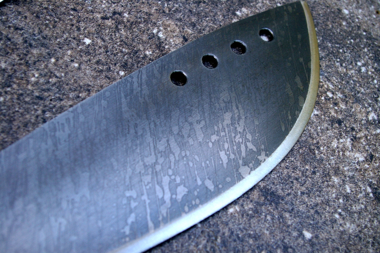

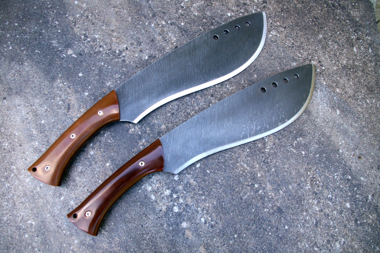

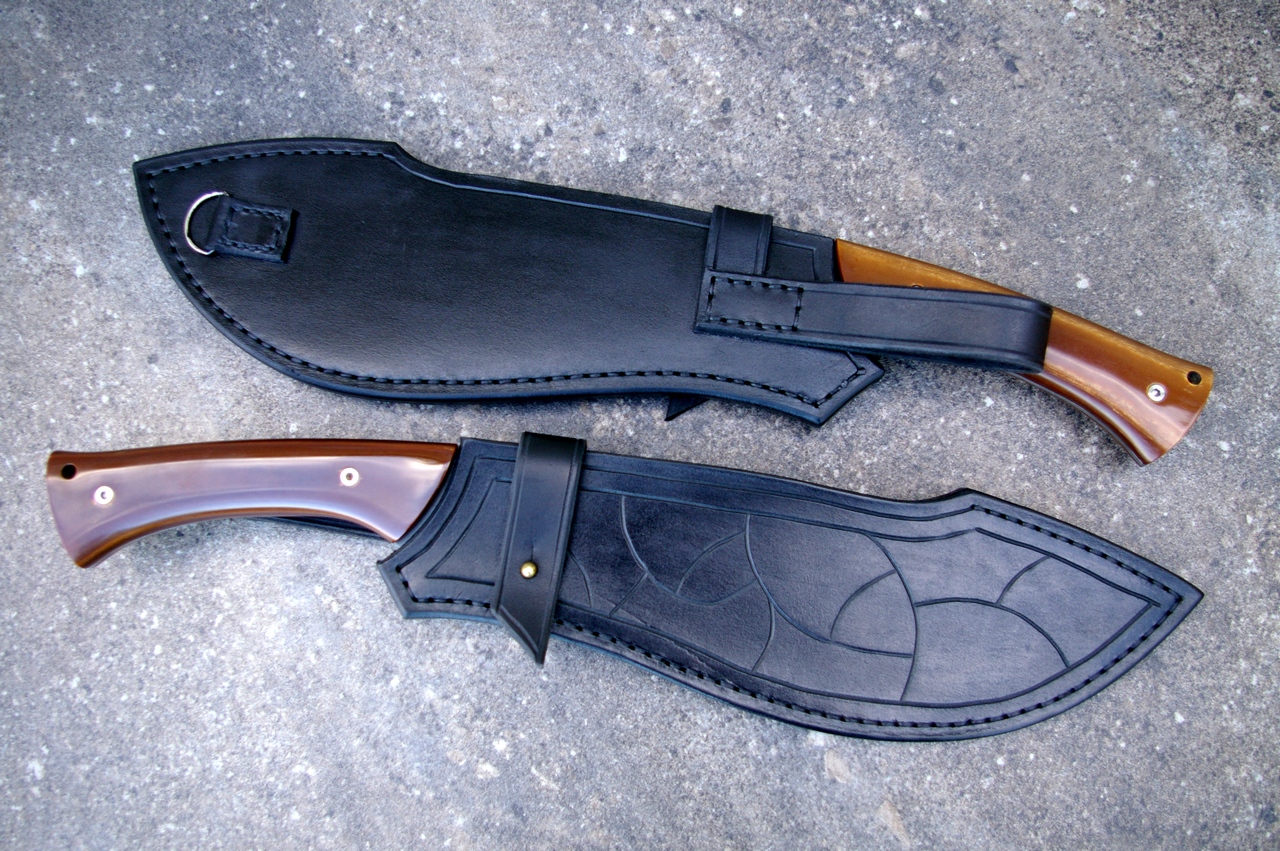

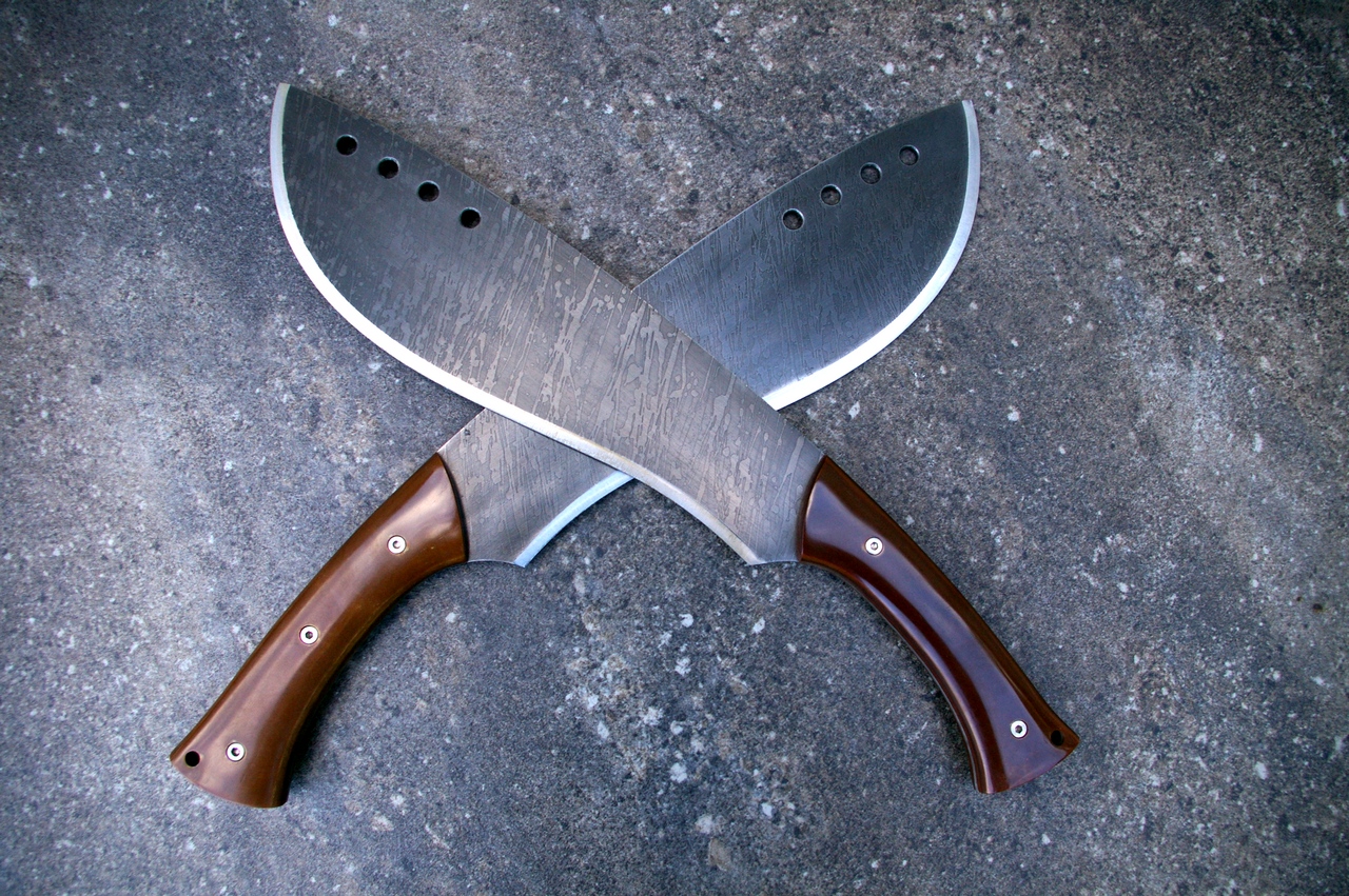

Решил в очередной раз сделать себе мачетину {_09}. Немного поменял форму на бармалейскую, как говорит один мой знакомый. Но увы в очередной раз пришли, увидели и пришлось делать еще одну, шить ножны и я опять без тесака. Сталь из пилорамной пилы, судя по сохранившейся маркировке 9ХФ, длина клинка 280 мм., ширина в самом широком месте 80 мм. Рукоять советский гетинакс, длина 150 мм. монтаж на стяжки. Ножны кожа ременная.

Загляденье! Класс. Просто и очень аккуратно. Обух 2,5 ?

Толщина в обухе 2.5 мм.

В работе не пробовали? Как ведут себя? Рукояти красиво обыграны. Стиль.

В работе нормально, один мой знакомый называет по японски "нахератопор"

Не понимаю функциональность отверстий в клинке. Но, общая концепция мачетин с названием срослась.  {_11}

Одно, функциональное, на гвоздик вешать, а еще три... за компанию. Зачем слону хвост, чтоб слон неожиданно не заканчивался. {))}
Через них на сонце можна дивитись. А ще можна кружочки малювати :D

И Швистят громче, если энергично махать! {_11} А угол спусков приблизительно какой? И можно ли угол острее? Просто себе хочу подобное сделать, тоже из рамной пилы. Не хочется ошибиться.

Олег, а твёрдость не мерял? У меня диск Ф700мм - 45хрс от посадочного до зубьев, как бы маловато?

Твердость намеряли 49 ед. вроде и немного но практика показала что для мачетины вполне достаточно. Насколько я знаю эта сталь берет до 60 ед. Высота спусков для рубки тоже достаточная, делать выше потеряем в прочности, там заточка в линзу на прогибе ленты.

Яка вага такої мачетини і де центр ваги?
-Здесь это просто дизайн,но на таком изделии в "такие" дырочки можно продеть петлю из шнура,что сильно упрощает копание в грунте.

рукоять бы не с прогибом, а с утолщением, как на меня. финиш клинка понравился
не совсем понимаю, для чего такие инструменты?  {23} {sm} сейчас делаю ну почти такой же, и даже из того же материала, но чуть короче и рукоять немного другая... ну вот не пойму, как и что им рубить?

Солідні Бармалєйчики {_11} Як фінішували клинки?
