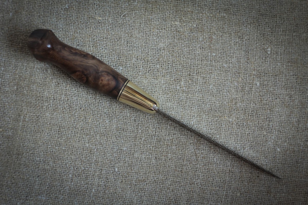

Доброго часу, панове. В проміжках між всім іншим не залишаю спроб, все ж зробити нормальну, людську фінку  :D
Признатись чесно - виходить не ахті. Зато є за що сварити  {_09} Значить діло боло так. Колись зробив клиночок, не зовсім вдалий (кривуватий дол вийшов), ну так він і лежав. Нещодавно діства його і вирішив на ньому потренуватися. Біля долу з*явилося декілька ледь помітних цяточок. Та то таке.
Почав я з оковки до цього клинка. Виточив із дерева заготовку, взяв лист латуні, спаяв та відрехтував по формі. Далі чорнова шліфовка і збірка. Оковка була надіта на клинок та залита Оловом. ДАлі проставочки та дерево. Це все було стягнено на стяжку та закрито піном. Далі пішла робота над геометрією і т.д. В результаті, видно при рихтуванні оковки була утворена ритвина з внутрішньої сторони. Як при шліфовці - вилізла ну і з нею декілька мілких пор по шву  (_23) Ну і підгонка оковки до клинка - хромає. Так і вийшла ця "майже Фінка"
Клинок Х12Мф 117х17х3,5 (по ребру). В перерізі - ромб. Термічка від Інструментальщика 60 одиниць. Кут спусків 18 градусів, зведення фактично в нуль (пабудь буде мікропідвід, бо кут трошки замалий).
Руків*я, латунь, фірбра, горіх.
Ну і фото:
Якось так. Можна бити  (_4)

Оковку оловом заливати {_07} А чьо не свинцем? {gig} Епоксою б, чи холодною сваркою - все не таке важке, як олово

Рукоять понравилась,  я в финках не силен но оковка -клинок чет не-то там,  долы  {mem}, остальное мелочи...
Re: Майже Фінка
« Reply #4 : 10 Серпня 2015, 22:01:13 »
Оковка не очень, а так очень неплохо.

Хотел было сказать: "таких грибков не бывает"...
Не, ну... бывают (обычно на относительно мелких ножах, с прицелом на силовое строгание дерева) и ещё более такие:
С другой стороны, предпочитаю более сдержанные варианты. Типа:
Re: Майже Фінка
« Reply #8 : 11 Серпня 2015, 06:00:53 »
....та залита Оловом. ....
Во блин! А я, глупый до сих пор был убеждён что оковка сажается на шип рукояти. Оказывается её оловом надо....

чет правда, Вы с оловом погорячились. Представляю какой вес у ножа... А чем классический вариант посадки оковки не устраивает?

Для тих хто вважає, що олово - то важко
Для ось таких людей  :_)
ВІДЕО дивимся 3 5:40, в принципі, при бажанні, можна і все відео глянути.  =) НЕ знаю чим заливав Дедушка, я залив тим, що було під рукою  {_21}
2 Cynic Дякую, наступного разу це врахую. Я з фінками на "Вы і шепотом" {con}

Se_Vi с роликом опередил..........наверное дед НОЖИК не читал........есть один наш комрад, у него три финки довоенные......все оловом залиты-разных типов и форм......

Щодо монтажу, то я в фінках не спец, але менід чомусь здається, якщо руківя з дерева, то оковку варто на "зуб" сажати, а якщо руківя набірне - з шкіри чи берести, тоді оковку таки заливають оловом, таке от імхо.

Класна фінка получилася {_11} Щодо монтажу оковки! Потрібно робити не так як робили давним давно! А так щоб було надійно. {_11}

А хто сказав, що то не надійно? Я бачив фото фінок зточених з роками під самий обух, а руків'я залишилось цілим  ;)

О а я недавно обговорював з Космосом - що бачив як оковку заливають оловом...
бачив в одному фінському відео я сєдий фін заливає металом - але там рукоять з берести...
єдине що думаю зимою буде холодна: мороз/клинок/метал/мелал /пальці
деревяха гарна
пропорційно все байдуже. грибок середній - зручний, при вигляді зверху/знизу трошки боки б стесав.
ще одне: олово- при -18*С з білого стає сірим і втрачає свої властивості (перші експедиції на антарктиду зза цього загинули)
то непростой дедушка, и не думаю что там было олово, заливали даже серой и толом, но лили не до конца, зачастую оставляли  *зуб*
по ножу, зная автора как большого аккуратиста, тут вижу как минимум спешку, прошу не обижаться  {con} (__3)

2 космос
Да какие обиды. Таки спешил  {wh} нужно было на годовщину, а закончить хотелось.
На зуб, это если цельная. А те которые с проставками как делались?

Ребята, растолкуйте темному  (_4), бо я чето вообще понять не могу: посадка оковка/клин - там уголки клинка торчат это так придумали финны, или это так само получилось? Видел такое множество раз, и авторы с пеной у рта защищали аутентичность  ((. Вон, на фотках Циника так-же. Это косяк, или фича? Спасибо  =)
Re: Майже Фінка
« Reply #23 : 11 Серпня 2015, 10:13:21 »
это поточность и фабричность,
те - встык, я общаюсь с одним финном , коллекционером, он говорит что в работу ценятся без проставок и составного грибка., т.е монолиты.
