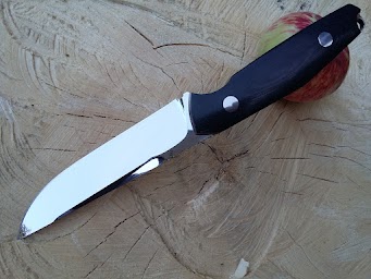

М390, 110Х27Х4.5 мм
Спуски прямые, сведен в 03.
Рукоять, G10, черный , оранжевый, титан .
Заточен в 30 гр.

« Reply #3 : 12 Серпня 2015, 21:08:41 »
Шикарний ніж! {_11} Єдине, що викликає питання це дулька. Вона наче повинна бути на 1 мм ближче до вістря. Або диаметр треба збільшити, щоб зрізати отой шматочок п'яти, шо "прилип до РК. {dr}

Что с насечкой, плять? {_07}
И напуркуя это "bohler-uddenholm"?
... и если клинок довольно хорош (если закрыть глаза на [cenzored] насечку и кое-какие мелочи), то рукоять - #8 ("чув дзвiн, ..."/"схожа свиня на коня, ...")

то рукоять - #8
А що саме не так з руків'ям? Єдине, що мені не подобається (окрім згаданих Вами насічок) це оті визерунки на брюшку. А так наче доволі гарно все. ((
Где логика/эргономика?
Ну... да хоть сравниваем:
и
Первые два (и можно продолжить) - понимаю. А этот... {no}
(Куда ни плюнь - всё не так. Только с боками можно согласиться. [Которые, как раз, совершенно не критичны. Хоть плоские, как на первых двух, хоть выпуклые, как на показанном, а хоть и вогнутые!])

Абсолютно  не понравилась насечка. Короче все не понравилось.

Так, з огляду на різнобарвність думок вважаю за правильне написати власну думку. Щодо ножа.
Мені ніж сподобався повністю, на насічку уваги не звернув, поліровка сказала: "сюди дивись!".
серый, зробив класний ніж, котрий мені дуже подобається. Єдине за що табуретку жбурнув би - дулька, вірніше не дулька, а ота незрозуміла канавка на п'ятці клинка. В наявності є, а ролі ніякої не виконує. Щось середнє між атавизмом та рудиментом :D

Рукоять откровенно каличная по форме. А вот всё остальное очень даже очень :)

Мне нож понравился!!  {_11} Правда рукоять в тыльной части можно было сделать чуток шире,  вид был поинтересней и думаю удобней было бы, хотя нож в руке не держал, может и так лежит отлично!  {23}

но кидаться такими выражениями, это перебор, мы что в колхозе? какая нах.. свиня?
Ну, поговорке "схожа свиня на коня, тiльки грива не така" уже сотни лет и никто не принимает её за оскорбительное выражение...
Что касается экспрессивности моих формулировок - ну это залог того, что они не останутся без внимания. {_09}
По насечке и надписи действительно нужен "конструктив"?
Т.е. повторить сказанное много раз о том, как нужно делать насечку, чтобы шаг был постоянным? И вообще о том, когда и зачем она нужна, а когда просто чистый вред?
А по надписи [с указанием марки стали] - рассказать о том, что она имеет реальный смысл только для серийных продуктов, выпускаемых в нескольких модификациях (из разных сталей). Да и то, только чтобы ценник в магазине не перепутали?
И в заключение: после "куда мне до ваших" - отпадает желание тратить время на "конструктив" (ибо на то требуется и не малое время и желание).
Зато появляется желание процитировать "Красное, зелёное ..." Высоцкого. Причём не официальную версию текста, а альтернативную [куда более более жесткую].{sm}

Куда мне до ваших 14-ти произведений искусства  {))}
Вот обижаться, не стоит и отвечать в таком же духе. Лучше бы поинтересовались чем не понравился, но знаю Вашу болезненную реакцию на вопросы, а это чувствуется по ответам в предыдущих работах, я не стал уточнять. Нельзя с таким характером достичь высокого уровня мастерства не понимая в суть  собственных ошибок. Ошибок много и это нужно воспринимать самокритично, если Вы реально хотите подняться на ступеньку выше.

Серый стал в позу..., а зДря. Вот смотрю, вроде первое впечатление положительное о ноже, второе - хуже, третье ещё хуже, а понять не могу почему так?  {_09} Целосности нету? С Cynic'ом не могу не согласиться. Думаю, Володя понимая, что шансы есть перейти на уровень выше и уделяет время критике.
