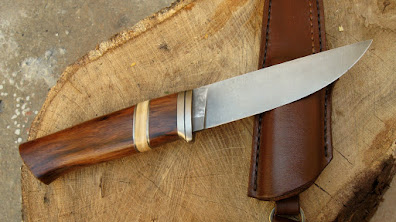

Доброго усім здоров'я, покажу кілька нових робіт, які закінчив у відпустці. Розмірів не вкажу, бо не маю під рукою ножів, але довжина клинків в межах 100 - 130 мм.
Мабуть полочник: клинок Д. Шевченко, руківя - серпентин, больстер - титан.
Альбом.

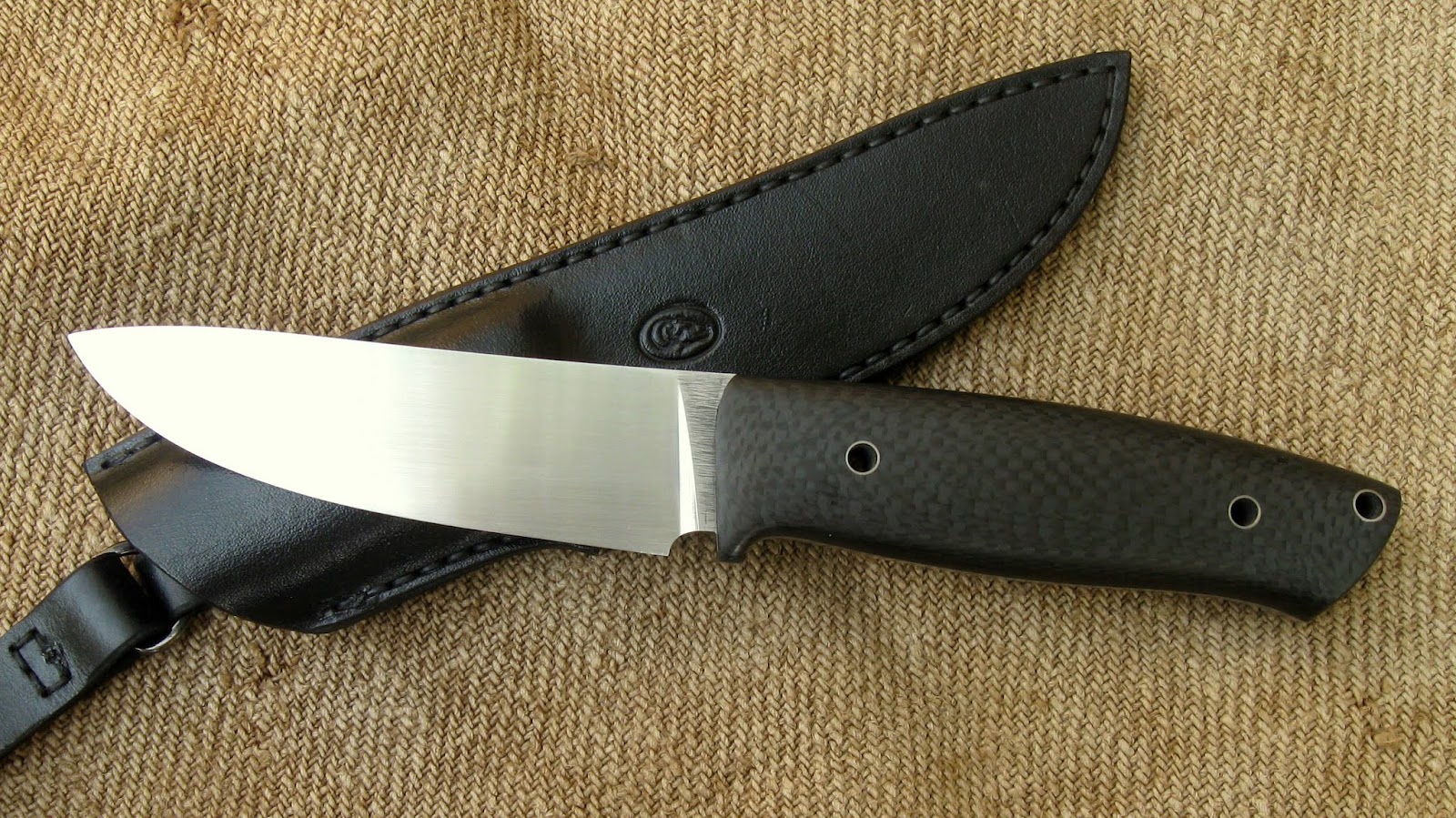

К190 в карбоні: клинок з К190, ТО Інструментальщика, карбон, титанові трубки
Альбом.

Перший сподобався найбільше. Руків*я - взагалі Шик  {_11}. Ще не бачив такого матеріалу.

    Мені дерево на першому ножі дуже сподобалось. Шикарна річ.  {_11} Із ножів - перший, все таки, найсимпатичніший, хоч сподобались всі три. =)

Ну почему не 3 отдельных темы? (( {sw2}
Мабуть полочник
Травление - явно не "полочного" класса. {no}
Да и формы рукояти могли быть лучше.
PS Надеюсь, ТБ при обработке серпентина соблюдена.
Ці роботи робились паралельно, от і виклав їх в одній темі, а критику, щодо кожного ножа в одній темі, думаю що не складно викласти буде тим кому це цікаво (хоча, погоджуюсь, в окремих темах було б зручніше це робити).
  А що, ця дерев"яха дуже токсична?
це не дерево, а такий акриловий композит, щось на пластик схоже. І звичайно ТБ я дотримав: працюю в респіраторі 3м 7500 + закриті окуляри, якщо є потреба. І до речі, серпентин в цьому плані не проблемний, він добре обробляється і фактично не дає дрібнодисперсного пилу. А от карбон це інша справа, він дає дуже дрібнодисперсний пил, який проникає і осідає всюди де це можливо, тут без респіратора не варто починати роботу, ну і після роботи вологе прибирання рекомендовано, щоб потім не дихати тою заразою.
Щодо форм, то тут погоджують, завжди можна зробити краще (цікаво було б побачити варіанти  8-)), та й недоліки дрібні є. Ще є куди рости  :D
Несколько ножей в одной теме автоматически снижают темп и качество обсуждения, переводя его в русло сравнения.
А может и полиуретановый...
Тогда стоило назвать: пластик, "серпентин". Чтобы не создавать путаницы.
Думаю, что "ухватистость" тыльника стоило перераспределить с толщины на уширение вниз.
Темлячное - отодвинуть от тыльника на ~1/2 диаметра.
Не оставлять плоских участков ни на конце спинки, ни в подпальцевый.
Чтобы далеко не ходить - вот недавно tixon показывал похожий нож:
(Хотя, тоже не абсолютный идеал, конечно. Т.к. и срез/форма тыльника и кончика упора - в области "возможны варианты".)
Тоже думаю так. {_11}

На первом понравился материал рукояти,ну а титан как то не в тему.На полочник надо бы что то поблагороднее.Мои тараканы {sm}

Щось схоже на другий зараз закінчую. Ваша форма клинка мені більше подобається. :(

Первый - интересный. Всё в нём хорошо, кроме самой формы клинка - можно было бы что придумать поэкстравогантнее.
Re: кілька нових робіт
« Reply #18 : 16 Серпня 2015, 22:32:42 »
Т.е. формы клинка и формы рукояти несколько "не дружат?" ;)
По-моему, это просто очередной пример того, что клинки от shurap не прощают ошибок недоработок в дизайне. (Линии-то клинка [в данном случае] трогать-то нельзя.{sm} Да и вообще - они там почти всегда настолько правильные, что я ничего добавить не могу. Нужно только добавить не менее правильную рукоять. [У меня ушло бы не менее пары дней, а то и неделя. Лучше - по дню в неделю в течении месяца. {_09}] )
Материал (его рисунок) на рукоять выбран очень подходящий к рисунку клинка, но линии рукояти - недостаточно вписаны в "общий концепт".
По итогу - получилось ни то, ни сё. Как для рабочего - излишняя себестоимость, как для полочника - недостаточная стильность. ((
Если смотреть только на превью и не читать описаний, так второй и третий выглядят привлекательнее. {sm}

Материал рукояти на первом ноже, так же известен, как "Юма", достаточно плотный и твердый материал, используется для отделки бильярдных киев {_11}
Не уверен. Но можно ссылочку? Думаю многим будет интересно.
Что же до "серпентина" - предполагаю что продукт американского производства.
Кстати, на ганзе нож с "серпентином" показывал DrWinter.
Но там рисунок более регулярный. Возможно - аналогичный продукт другого изготовителя.

 Cynic, це він?
Ось іще інфа:
Высокотехнологичный полиуретановый пластик, разработанный специально для изготовления кастомных изделий в любой области творчества - от бритвенных помазков до рукояток ножей.
Серпентин очень хорошо обрабатывается, режется, сверлится, при нагреве (погружении в кипяток) становится пластичным и легко формуется. На финише выдаёт довольно твёрдую поверхность, сопротивляющуюся царапинам (твёрдость по Шору = 72D). По сравнению с аналогичными пластиками имеет значительный запас эластичности (растяжение до слома - 9%), благодаря чему меньше трескается и прощает мастеру многие ошибки. Устойчив к воздействию бытовых жидкостей (масло, слабые кислоты и щёлочи). Обладает комфортной для кожи теплопроводностью.
Характерной особенностью серпентина является то, что "змеиный" рисунок составляет всю толщину данного материала - следовательно, сколько бы вы не сошлифовали, змеиная кожа останется точно такой же, какой была на поверхности. После полировки серпентин приобретает глубину и т.н. "3D-эффект". В связи с технологическими особенностями производства пигментация внутренних слоёв несколько менее выраженная, чем внешних.
