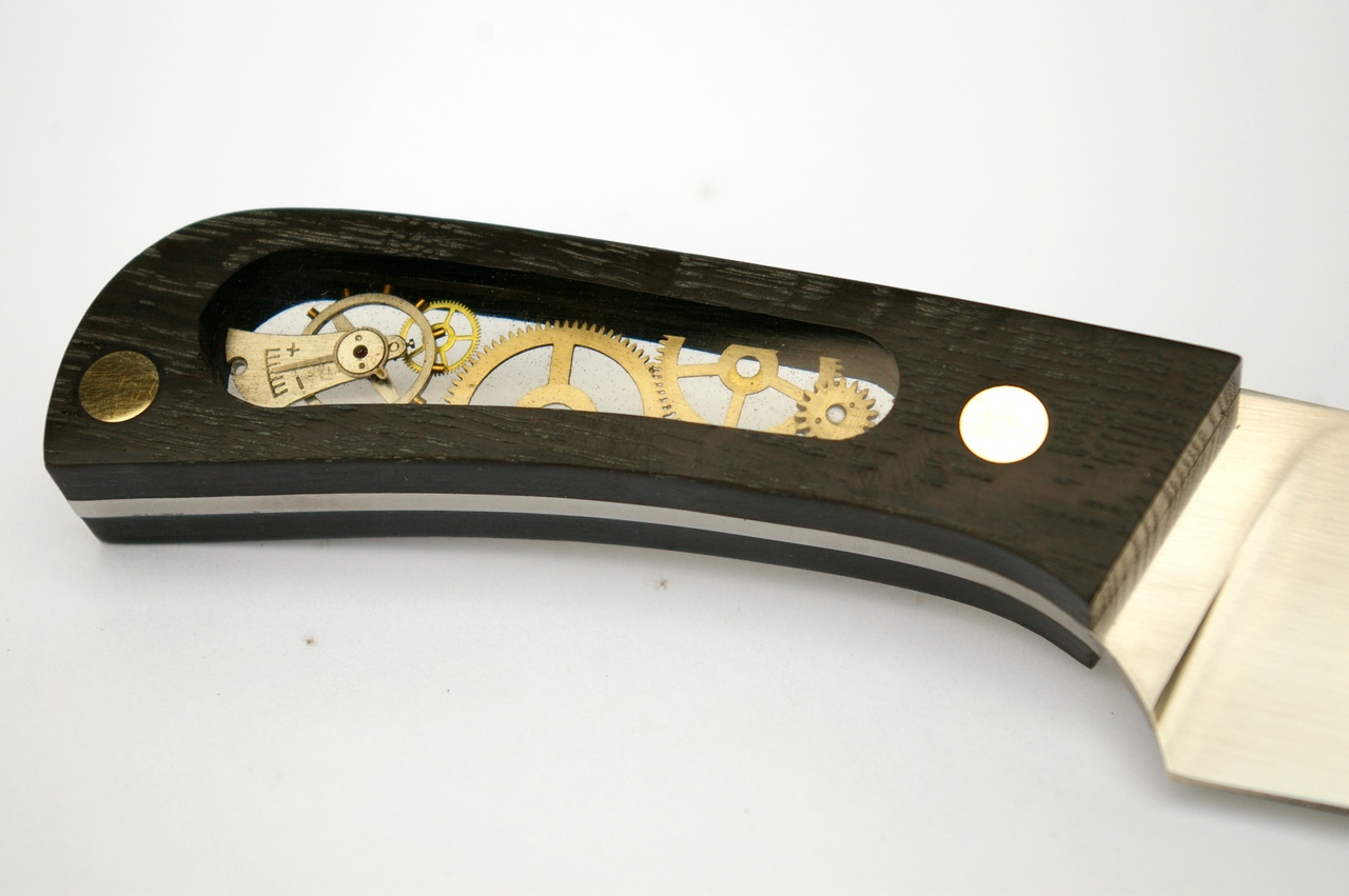

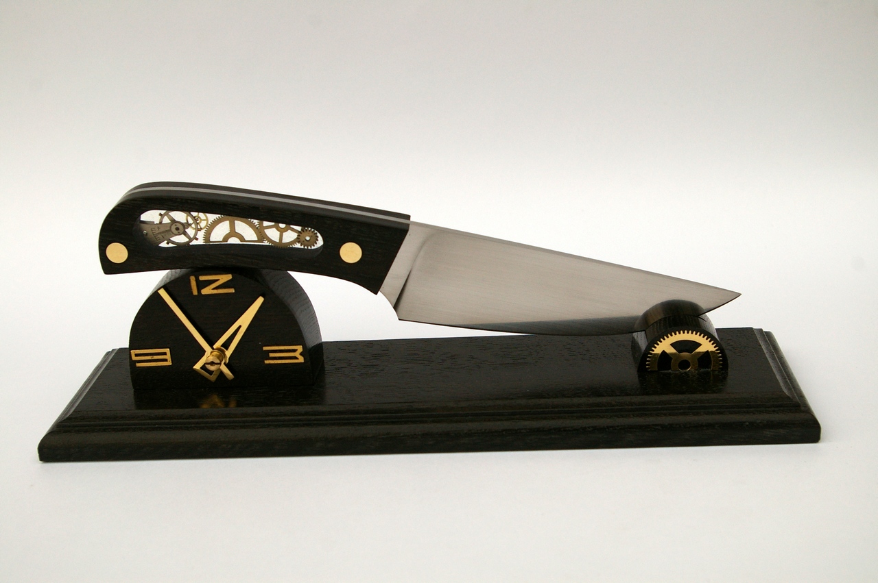

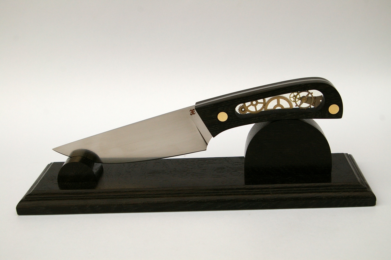

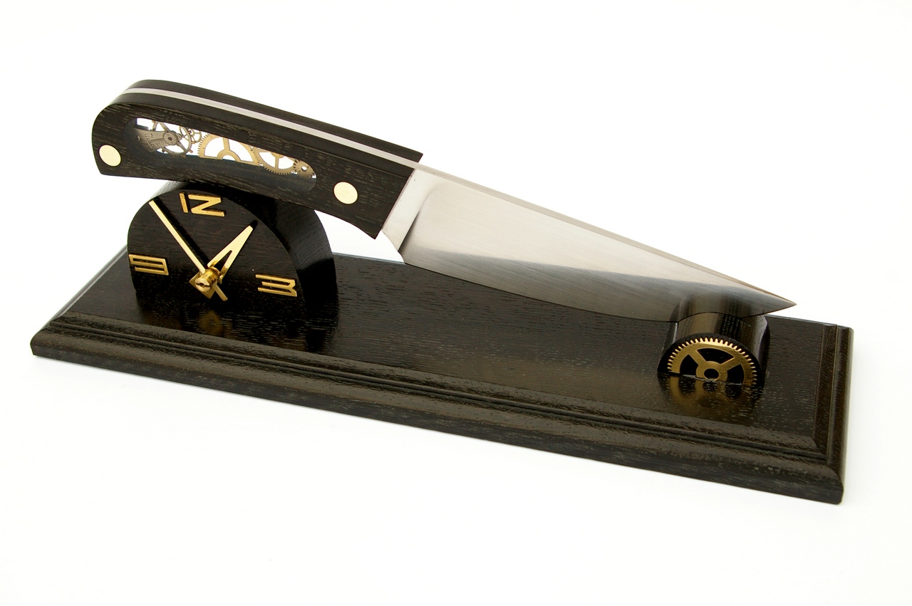

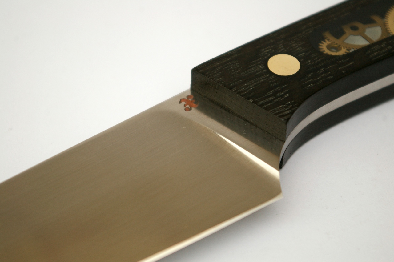

Закончил еще один заказной проект. Идея честно подсмотренная в сети, материалы согласованны с заказчиком и собственно вот что получилось. Сталь К190 от Инструментальщика, термичка, Воля 64 ед. Общая длина 240 мм. клинок 130Х40Х3.8 мм., спуски прямые от обуха, тройной клин, сведен в 0.3 мм. заточен, финиш продольный сатин. Рукоять и подставка мореный дуб от Profi. Монтаж рукояти на латунные стяжки и эпоксидку. Заливка шестеренок в рукоять, Игорь Алексеев из Энергодара. В процессе работы пострадал будильник Маяк который до этого благополучно тикал.

Шикарный кабинетник. {_11}

Идея отличная. Исполнение в отдельности - тоже радует. А вот рукоять в виде "штахетины" - выпадает из общего контекста. Чувство что, приклеили накладки, а обработать их забыли. Их бы немного дообработать до более комфортабильного профиля, даже не смотря на то что это кабинетник.  =)

Афігєть!!! Мені дуже сподобалося! Зпіонерив фото до своєї скарбнички. От якби ще майстер поділився секретом виготовлення такого шикарного рурів'я. {dr} (а саме, заливки)

З Сергієм не погоджусь, в данному випадку штахетність навіть дуже в тему, не сприймай просто цей нож як нож, а як цілісну композицію. Тай ніхто ним працювати не буде і не понамулює мозолів )))

То зрозуміло, що він буде стояти на поличці і пилитись. А з іншої сторони, коли якийсь гость. захоче взяти його в руки, він буде в ній не особливо зручно лежати. Плюс шестерні глибоко в середині. і абсолютно нічого не заважає зробити ніж не просто красивим, а ще й зручним.
Для прикладу.
Я сумніваюсь, що ось цим:
Будуть щось різати. Та він, все-одно, має "ергономічну" форму з зкругленим обухом.
Re: "Frozen time"
« Reply #18 : 26 Серпня 2015, 21:34:44 »
По поводу рукояти были мысли скруглить но тогда теряется форма, да и на прототипе такая-же штакетистая рукоять, в общем с заказчиком приняли решение оставить так. По поводу заливки как я уже писал работа Игоря Алексеева, если интересна кину в личку контакт.

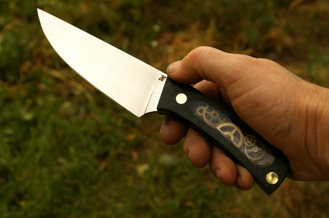

Исходя из логики то спайдерко миля или парамиля должны вообще не продаваться и лежать на полках, но они одни из самых востребованых ножей! Не подержав нож в руках как можно говорить об эргономике? Это как было со скошенными рулями в автоспорте:))) я это отлично помню
Ну, в нашем деле пока нож делаешь, напробуешься рукоятей в разных состояниях.
Судя из габаритов толщина рукояти около 20 мм. В детстве, думаю, многие делали мечи из досок. И ощущения от рукояти без фасок, тоже должны были остаться.
Re: "Frozen time"
« Reply #22 : 26 Серпня 2015, 21:57:59 »
Толщина 18 мм. Нарезать лимончика под коньячок и вскрыть конверт руку не намнет. -)
Offline Se_Vi
  • Повідомлень: 495
  • 093-603-02-22 - Сергей
Re: "Frozen time"
« Reply #23 : 26 Серпня 2015, 22:44:29 »
2 olegx
К стати по форме, не обязательно делать фаски, достаточно сделать так как Оливер делал на своём Перчике (радиусные бока, и чуть чуть скругленый верх/низ). Хотя, судя по отзывам - это у одного меня такие тараканы  {sm}
Re: "Frozen time"
« Reply #24 : 26 Серпня 2015, 22:56:37 »
Радиусные бока образуют линзу и будут искажать шестеренки, а так создается иллюзия что они просто в воздухе, а скругленные торцы визуально уменьшают окантовку вокруг окна, теряются все пропорции.
