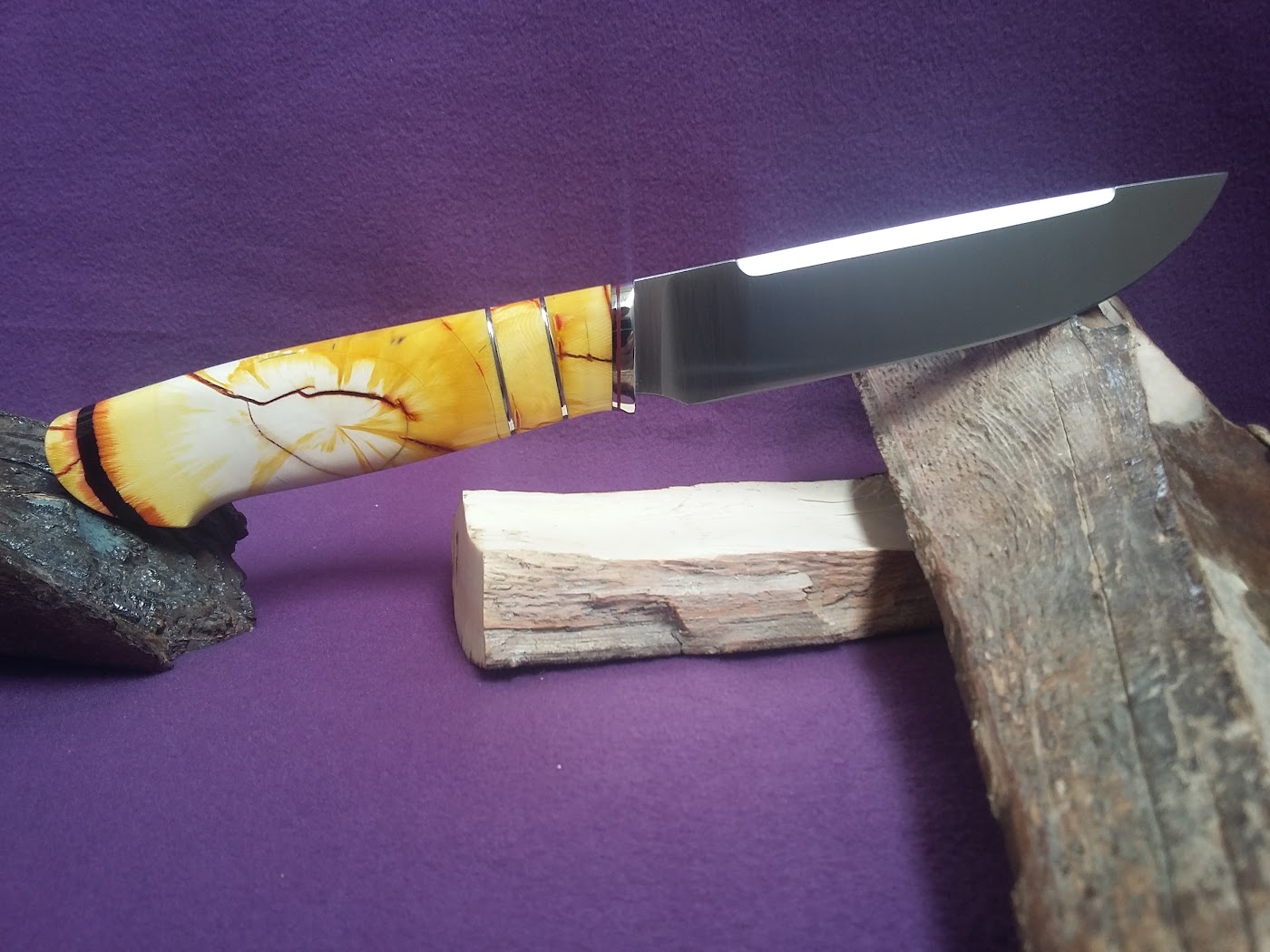

Привіт всім, нарешті після довгої перерви вдалося попрацювати трохи.
Ніж на замовлення одного з форумчан. Геометрія, матеріали та все інше згідно побажань замовника.
Клинок - сталь N690cо, твердість 59 од.., розмір 140 х 30 х 3.8 мм, зведений в 0.4 мм.
Руківя - 130 мм, нейзільбер, фібра, стабілізованый бівень мамонта.
Піхви - шкіра 3 мм, Антик гель, вощена нитка, аппертура .
Прошу вибачення за якість фото - часу не було на фотосесію ( сьогодні відправляв ) ще й фотоаппарат не на місці, фото з телефону ....

Вроде всё хорошо и красиво  {23} но фотки чисто рекламные-невидно всех изюминок {no} Показал что хотел что бы мы увидели {gig}

Это не душа мамонта, а его бивень. ))) А если серьезно - проставки подпортили концепцию. {sm}

просто чумовая рукоять, но вот клинок ей не подходит
к этому полочнику, а это полочник, нужна полировка, четкая слесарка и другой строй
все имхо...повторюсь- рукоять песня
Re: Душа мамонта
« Reply #7 : 29 Серпня 2015, 18:11:02 »
Да уж... Дамаск или ламинат тут нужен....  А этот клинок как-то не в дугу {_09}
Шайба ( матеріалу ) була шириною 10см, і без проставок тут ніяк не зробиш суцільну з бівня ( як просив замовник )  :)

нож огонь  {_11} но фальшлезвие тут не в тему как по мне {23}

  Полочник неполочник. Нащо було больстер зацюкувать? (( Фактуровки ж більш ніде нема.

Нож хорош, но для такой рукояти  =) {_11} действительно лучше бы подошел дамаск, наверное все-таки нужно было заказчика переубеждать. Ну а так - нож понравился, ИМХО на этом клинке фальш лишний, без него смотрелось бы строже и изысканей.

2 lenpeh - по своему согласен, но, так уж захотел заказчик - ..дамаск ржавеет..  {sm} . Изначально хотелась ( заказчиком ) нержавейка и рукоять из зуба или бивня мамонта ..
Будут и такие как Вы говорите  :D ....

Таки да, рукоять заметно лучше клинка.
(В первую очередь - и фальшлезвие там не в тему, и финиш бы более "парадный".)
Но и так - весьма впечатляет в целом. {y}

Рукоять понравилась, проставки нужно было наклонять.
