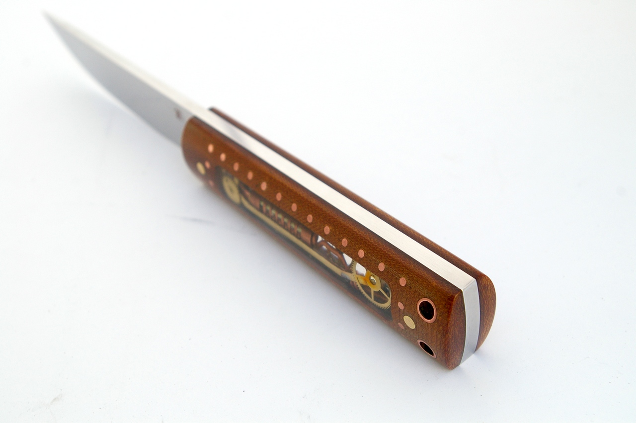

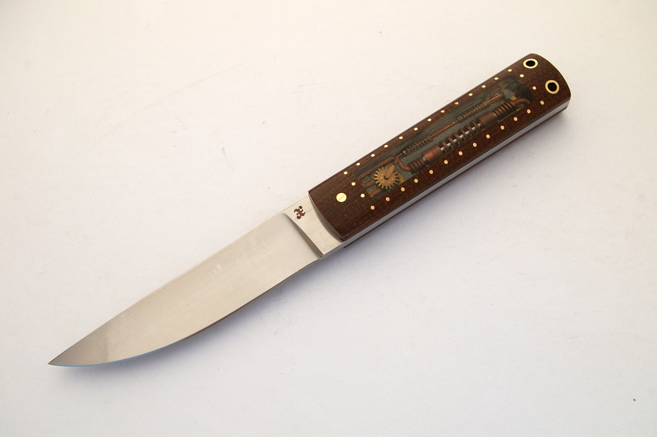

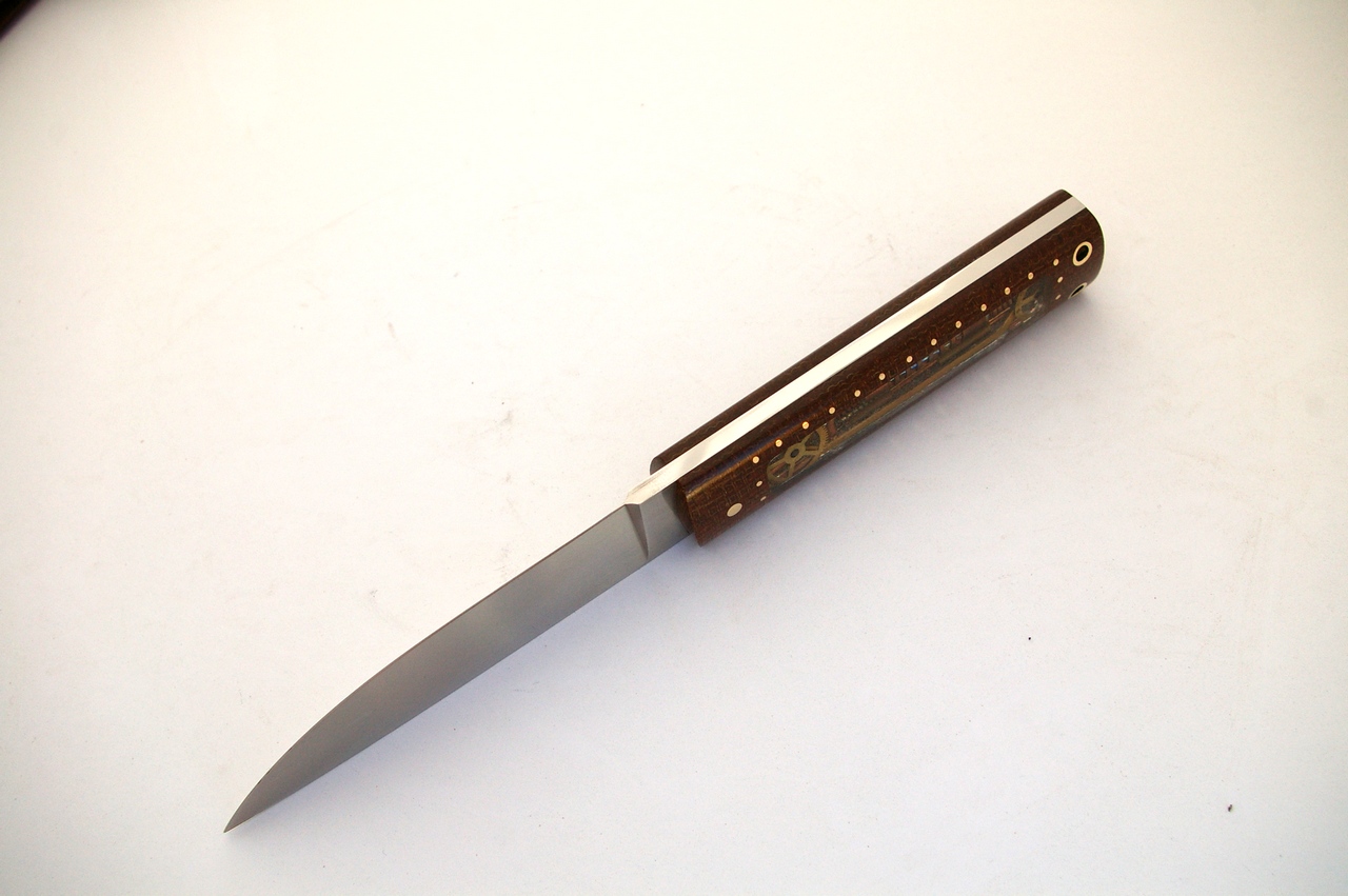

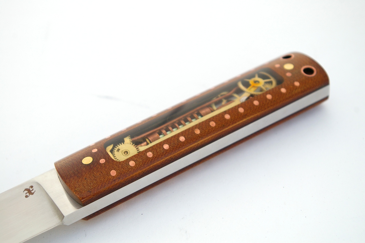

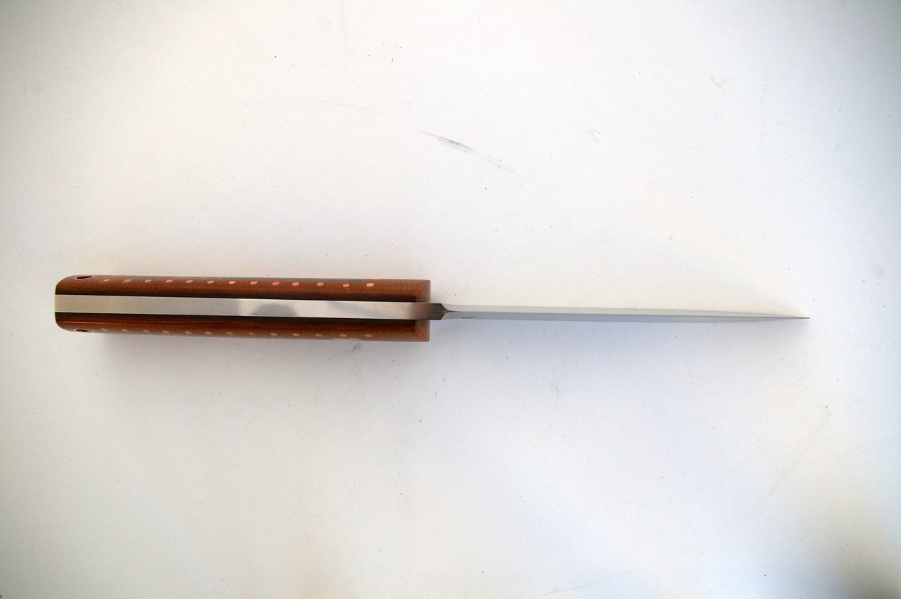

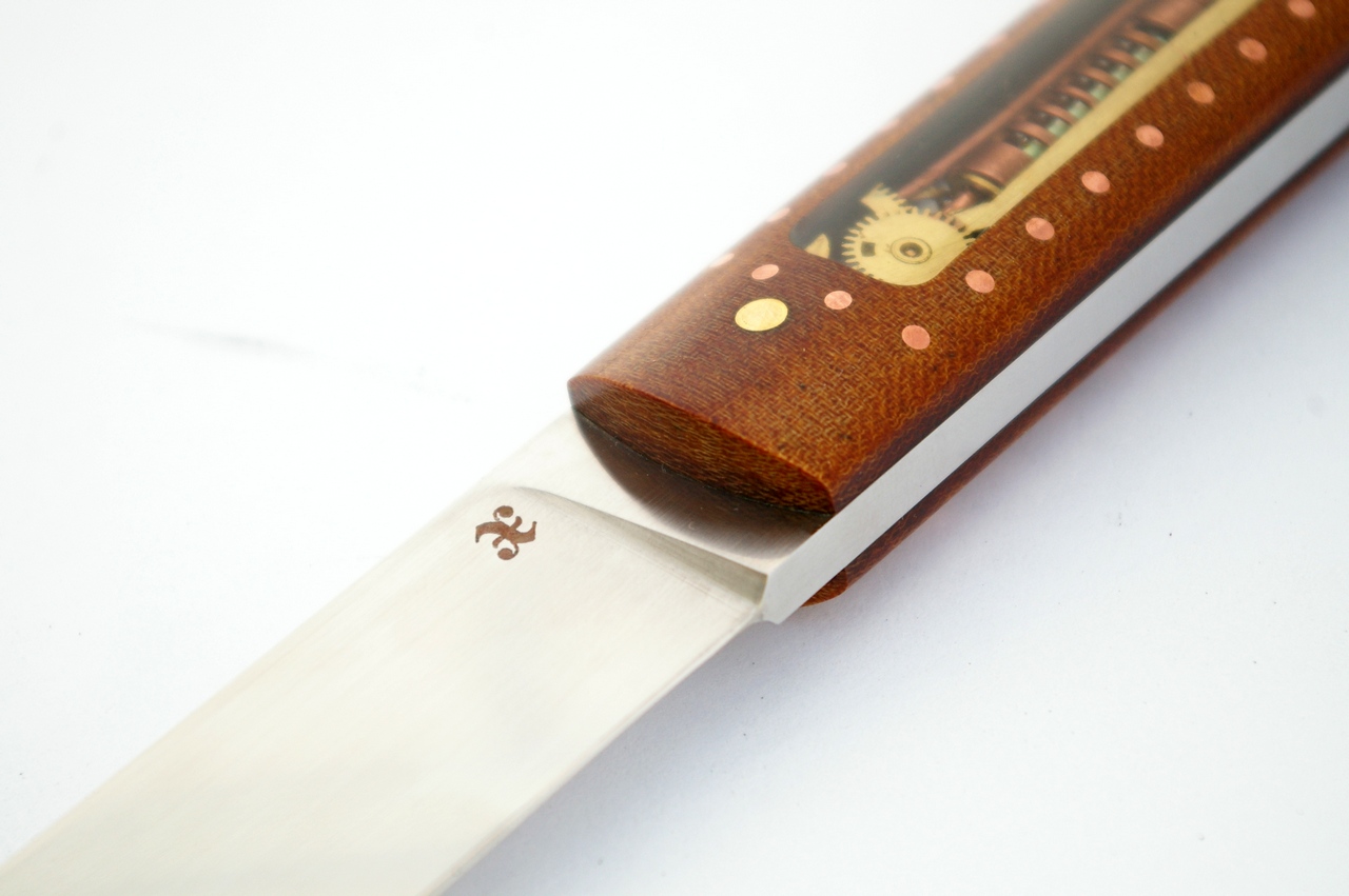

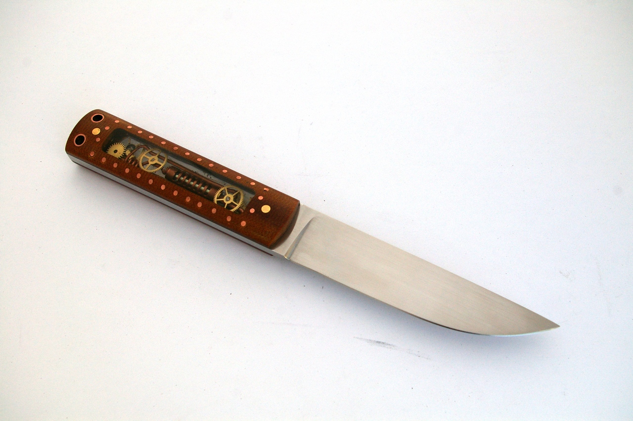

Одна из моих крайних работ натолкнула на мысль сделать ножик в стиле стимпанк. Ну вот наконец закончил. На этот раз не кабинетник а вполне рабочий ножик. Общая длина 240мм., клинок 125Х27Х4.5мм. сталь 95Х18, термичка Воля, спуски прямые, клин по обуху, сведение 0.3мм. Рукоять при участии Игоря Алексеева, 115Х27Х20мм. Материалы рукояти, текстолит, медь, латунь. В центре композиции светлячок тритиевая капсула. Ножны кожа РД. Шестеренки на ножнах залиты эластичной эпоксидной смолой G-Flex. Разобран еще один советский будильник из корпуса которого получилась подставка для фотографии.

Я, скорее всего не соображаю в стимпанке, однако мое убеждение, что штифты  латунные и медные не в стиль. ИМХО надо было куча всяких мелких болтиков или еще х.з. чего. Но это так, собственный взгляд на вещи. В целом работа понравилась. А про капсулу поподробней, где взял, ТТХ,  {))} у кого? Все таки штифты больше подходят под исторические реплики.

Хм... Интересное решение. Стимпак внутри. Наружу не выходит... Интересная работа.

 =)Нож конечно отлично сделан, не рядовая работа. Где-то читал, что элементы стимпанк-композиции должны быть связаны между собой в виде целостного механизма. А тут шестереночки выглядят несколько обособленно, вроде каждая сама по себе. Повторюсь -нож  {_11}

Просто круть! Можно бесконечно обсуждать в стиле или нет стимпанка, но нож реально оригинален и не повторяет существующие модели или идеи.

нене а где там тритиевая капсула и самогонный аппарат? когда начинался стиль стимпанк и люди тюнили телефонные аппараты компы и т.д. обвешивая их медью бронзой и шестернями то это не означало что два телефонных аппарата, с разным обвесом это плагиат. В дизайне важна идея конечного продукта, и собсно сам дизайн {_11} тут я не льстец, я объективен. И когда Вы делали куксы добавляя в них креативные идеи я тоже приветствовал это как рост мастера!
Капсула большая редкость:( бывают у продавцов тритиевых маркеров, заказывают вместе с товаром в резко ограниченных количествах (это с их слов) она стекляная и оттого хрупкая. Папа Карло мне похожую одел в титан, получился ВАУ БРЕЛОК:) светится всегда довольно ярко.
Как заяц в лесу  {))}...Все упирается в сроках...и цена вопроса от 400 грн   ;)...
