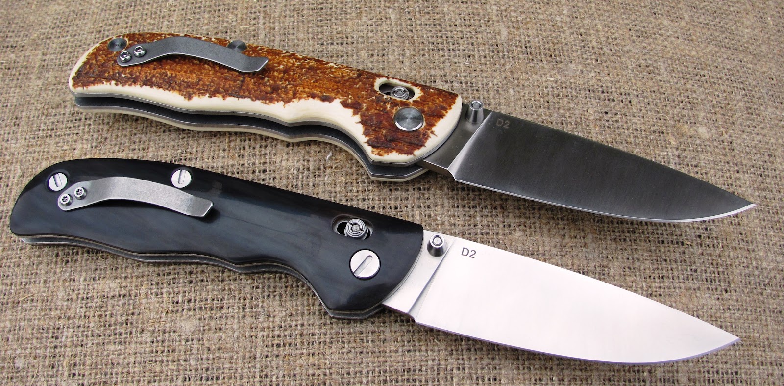

Всем привет!
Поступил заказ на замену накладок (была оранжевая g10).
Применялись буйвол и бивень мамонта.
Ну и что из этого вышло:
Небольшое видео:
Благодарю за внимание! =)

Красиво, но может повести.  {23} С мамонтом не толстовато? Какая общая толщина рукояти?
Какой из них? Или оба?
Есть немного, но в моей небольшой руке сидит уютно. Тоньше делать побоялся из-за неравномерности структуры коры.
Померить и взвесить забыл. {mem}
Возможно что оба. Рог, кость, как и дерево, живой материал и "гуляет". Мамонт, рог лося - при толщине 3,5-4мм у меня вело уже при пришлифовке плоскости. Мамонт меньше, рог больше. За остальные рога и копыта встречал упоминания в нете что ведет.
sprinter
Re: Замена накладок на Чирогоровых
« Reply #9 : 13 Жовтня 2015, 15:59:38 »
Ясно.
В момент грубой шлифовки замечал, что буйвола при перегреве начинало крутить, а мамонт даже при бОльшем нагреве оставался стабильным. Кстати, бивень мамонта мне очень понравился в обработке, да и результатом тоже доволен.
8-) Приятно с ним работать, хорошо обрабатывается. Только на углах не любит крупную наждачку, могут быть микросколы.

Мамонт толстоват немного, а так  {_11}
Повести конечно может, можно намочить, протереть и оставить в теплом месте на ночь, я думаю сразу будет видно.

Возможно, для усиления эффекта метаморфозы ножей, не помешало бы фото "до" и "после"
ПТН ПНХ
sprinter
« Reply #24 : 30 Жовтня 2015, 20:02:03 »
Перед тем, как отдать такая мысль пришла, но уже было поздно.
Вот фото из сети:
