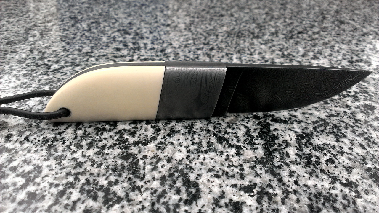

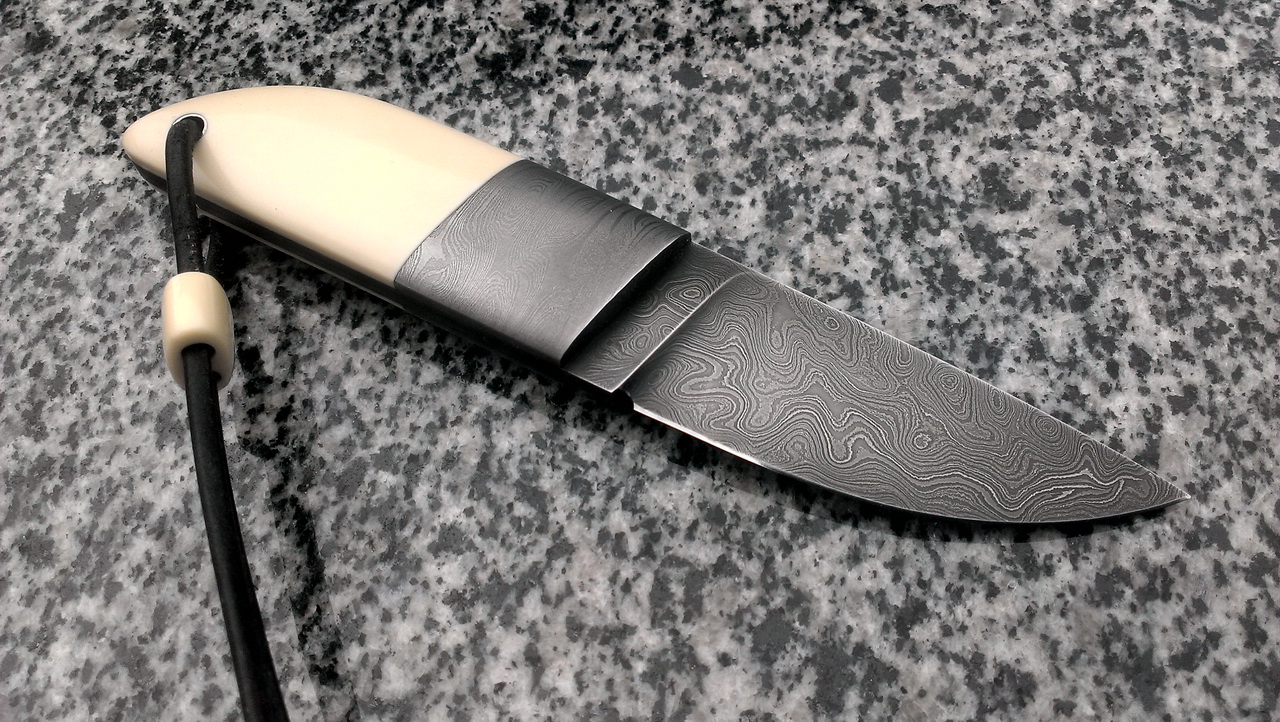

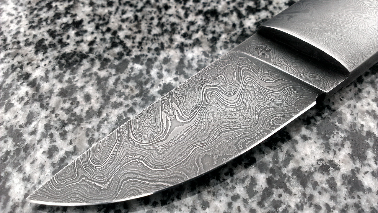

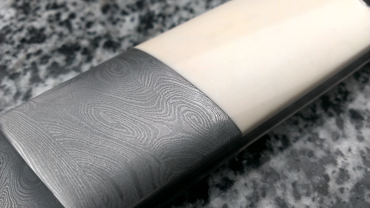

Закончил сухопутный вариант золотой рыбки. Первая работа с дамаском. Итак, дамаск от Анатолия Теращенко, отмечу хорошее качество и оперативность, Тоха спасибо  =). Общая длина 175мм. Клинок 85х30х4.5мм. Спуски прямые, сведение 0.2-0.3мм. Притины дамаск, рукоять элфорин. Монтаж на скрытые штифты и клей. Ножны кожа РД.

Понравился, штифт внутренний,как держится?

Саня, так-же как и обычный, только просверлено не насквозь. Четыре штифта на притинах и два плюс теьлячная трубка на плашках ну и на клей.

дамаск + элфорин выглядит красиво.
