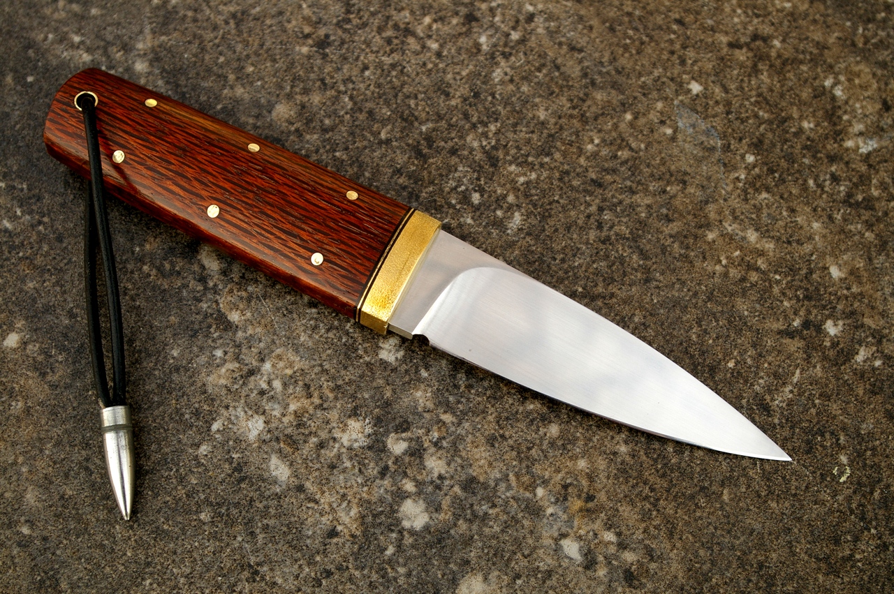

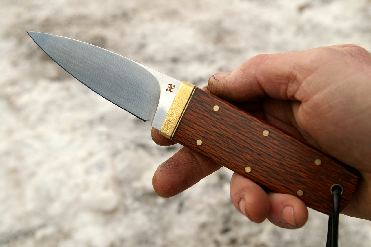

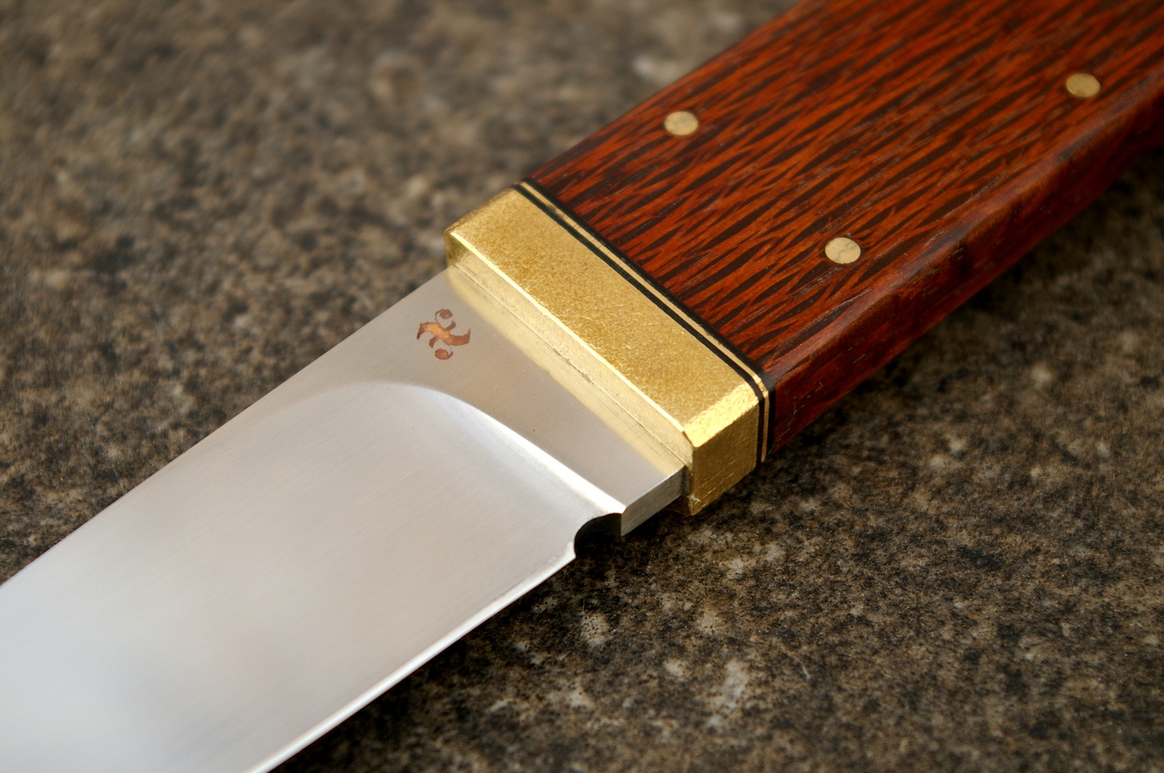

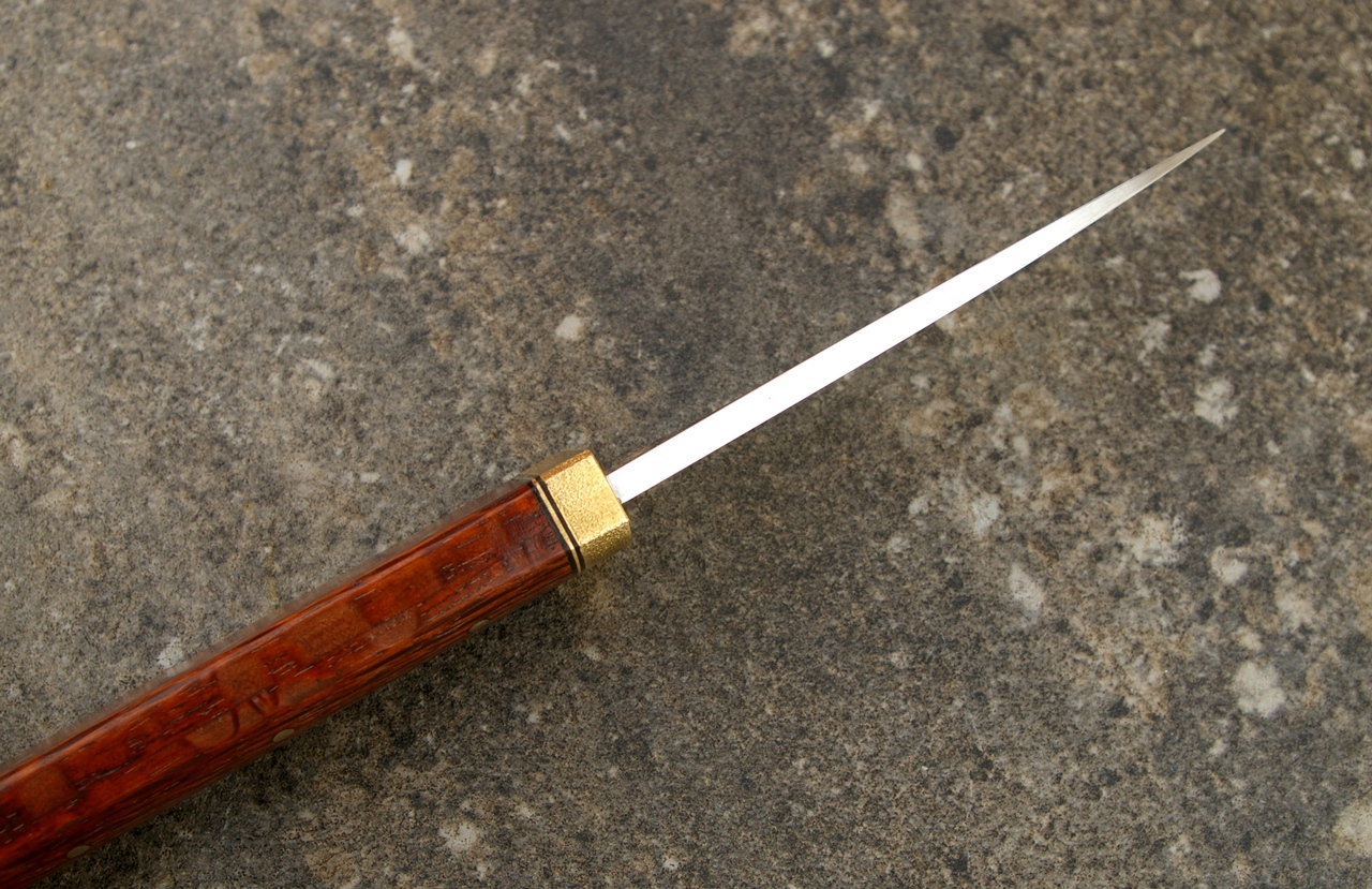

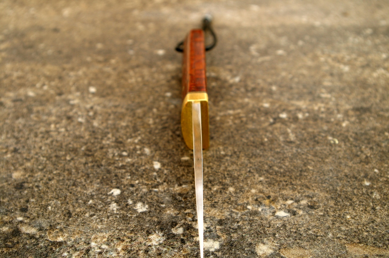

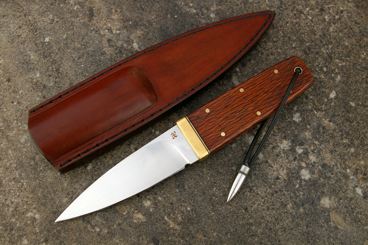

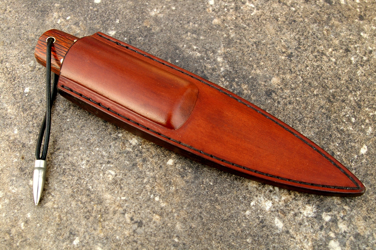

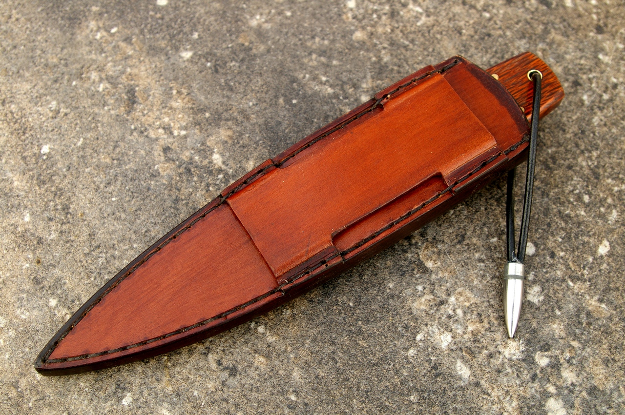

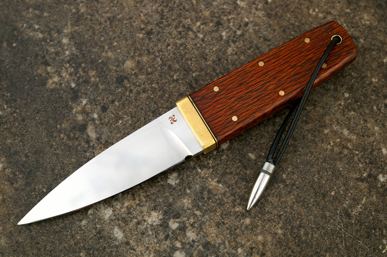

Еще один заказной, по мотивам Скин-ду. Название - первое что пришло в голову моему товарищу когда он увидел этот ножик, собственно пуля на темляке появилась после этого. Хозяин привяжет что захочет. Делался учитывая хотелки заказчика. Сталь 95х18, термичка Воля. 59-60 ед. Общая длина 215мм. Клинок 105х30х4.5 мм. Тройной клин, финиш продольный сатин, сведен в 0.3 мм. заточен в 35 град. Больстер бронза, матовка. Рукоять асимметричная, лайсвуд, штифты и темлячная трубка латунь. Ножны кожа РД. Подвес с возможностью горизонтального и вертикального ношения. В принципе продев шнурок можно использовать как шейник. Не взвешивал но ножик получился довольно легким.

Хороший  {_11},Олег  {dr} может шов попробовать по меньше стежок...
Re: "Пуля" по мотивам Скин-ду
« Reply #2 : 04 Грудня 2015, 14:21:35 »
Может и стоит, просто размечаю колесиком, нужно другую размечалку сделать.

Красива штука вийшла. Здається, зрозумів, навіщо асиметричне руків'я - при симетричній формі леза напомацки (взявшись за руків'я) можливо визначить, з якого боку знаходиться ріжуча кромка.
Я с обломыша надфиля" вилочку"  :D -4мм ...
« Reply #6 : 04 Грудня 2015, 15:29:22 »
я робив з часової шестерні , на любий смак крок, може у Вас де завалялися такі , бо наче були :D
Ні, щоб у литку не давило. ;)
« Reply #8 : 04 Грудня 2015, 15:34:27 »
Шотландцы носили его засунутым в гетры, их вариант засапожного ножа, отсюда и такая рукоять.

 Шотландцы носили его засунутым в гетры ...[/quote]
При наявності піхв це просто дань традиціі.

доброго, красивый ножик получился, все как по мне гармонично, но плетеный темляк черный был бы красивее.  {_11}
Самый хороший учитель в жизни - опыт. Берет, правда, дорого, но объясняет доходчиво.
« Reply #18 : 04 Грудня 2015, 18:43:04 »
 Это уже пусть хозяин заморачивается  {sm}

В пределах концепции "стилизованного скин-ду с D-рукоятью" - достаточно логичный и симпатичный, чтобы вопросов не возникало. Ни по формам, ни по оформлению.
А "мелкие аккуратности" - просто радуют глаз. (Внимание к мелочам, целостности картины - это всегда полезно для результата.)
