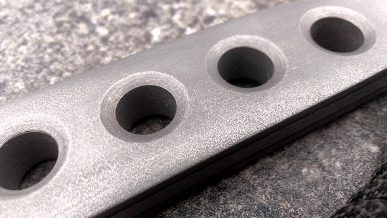

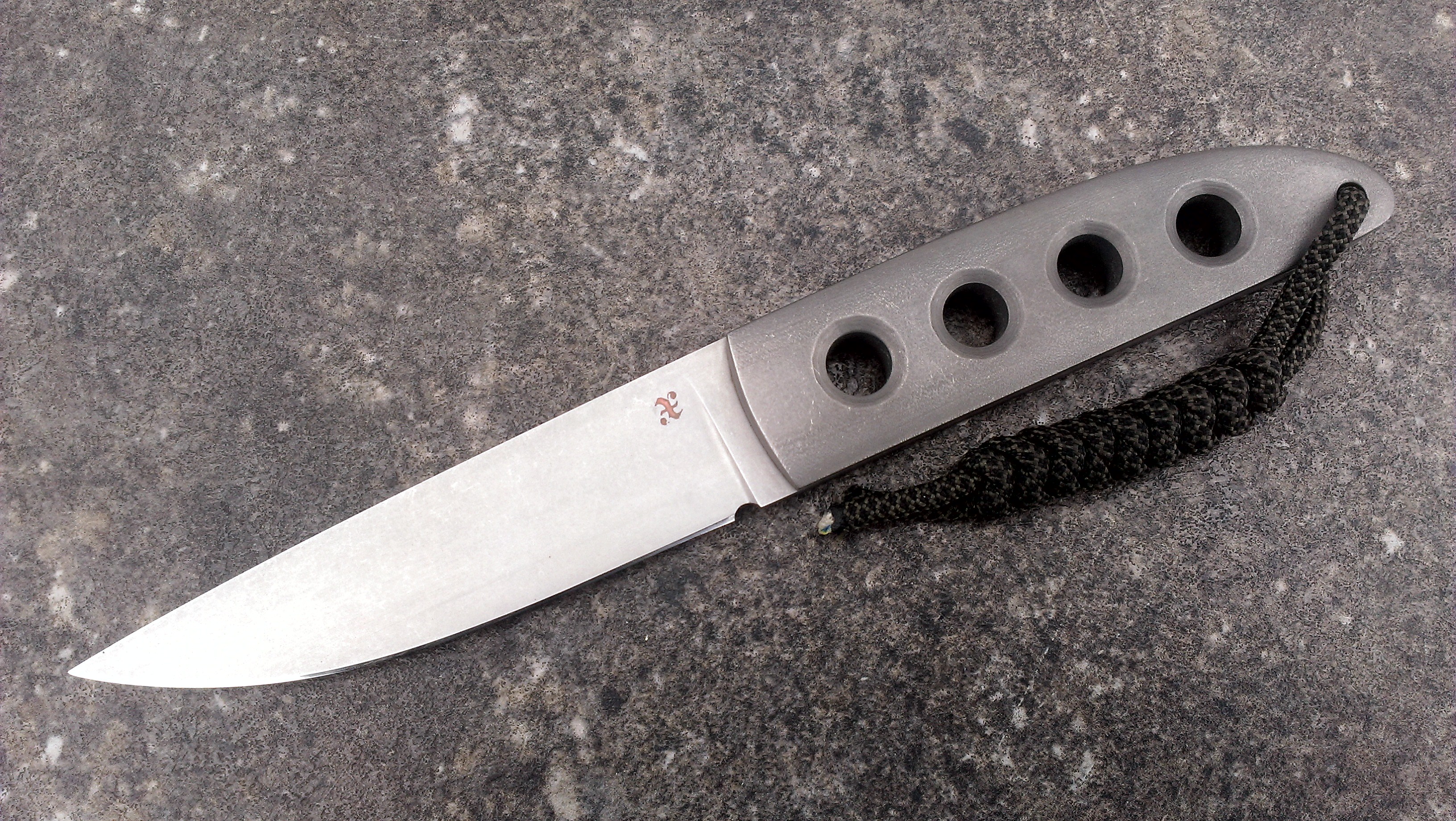

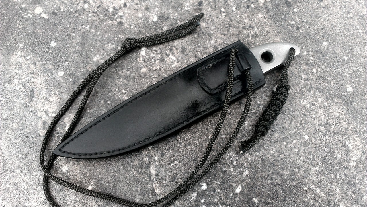

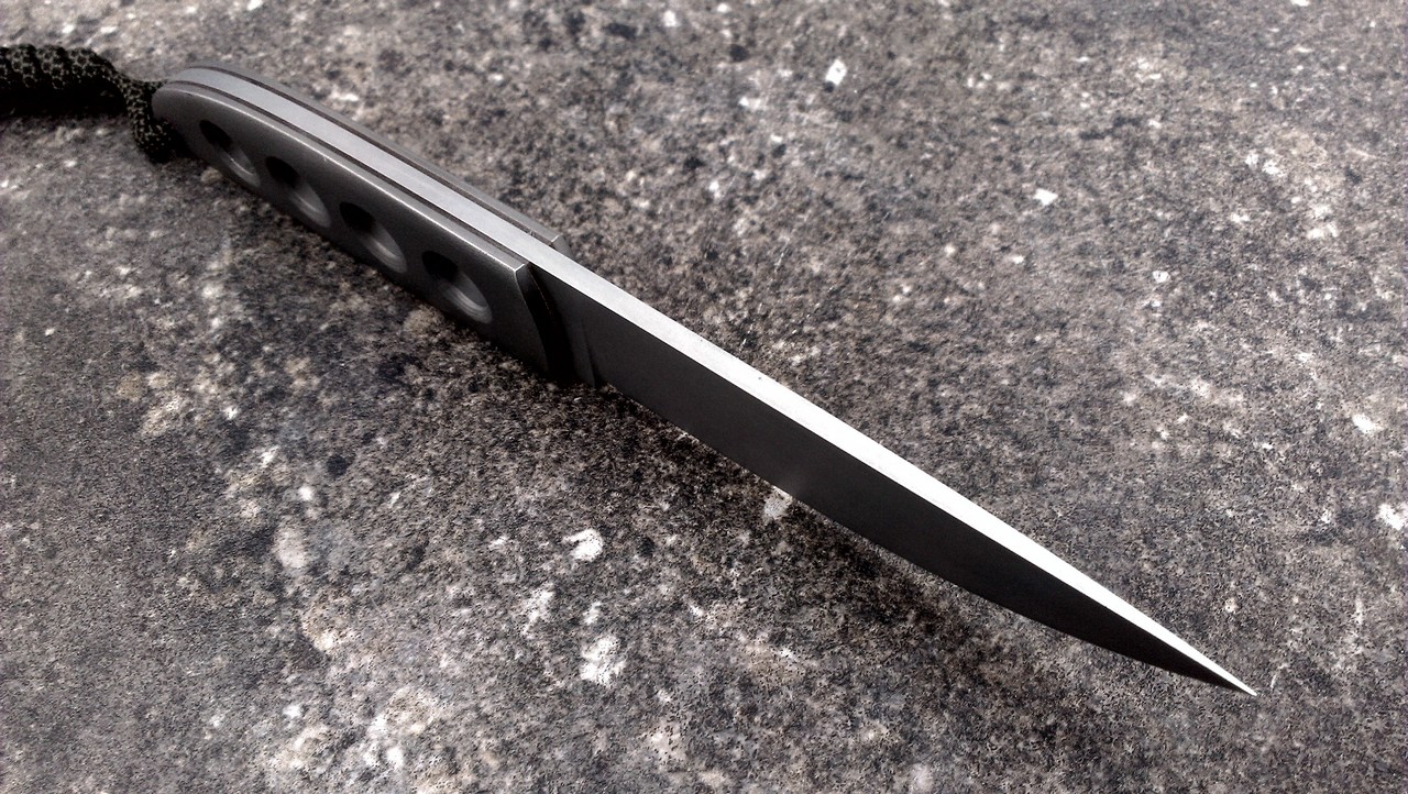

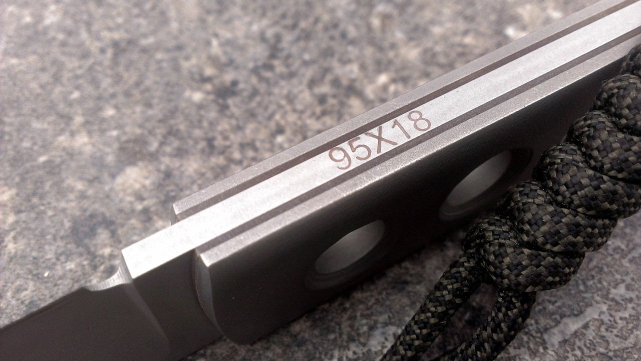

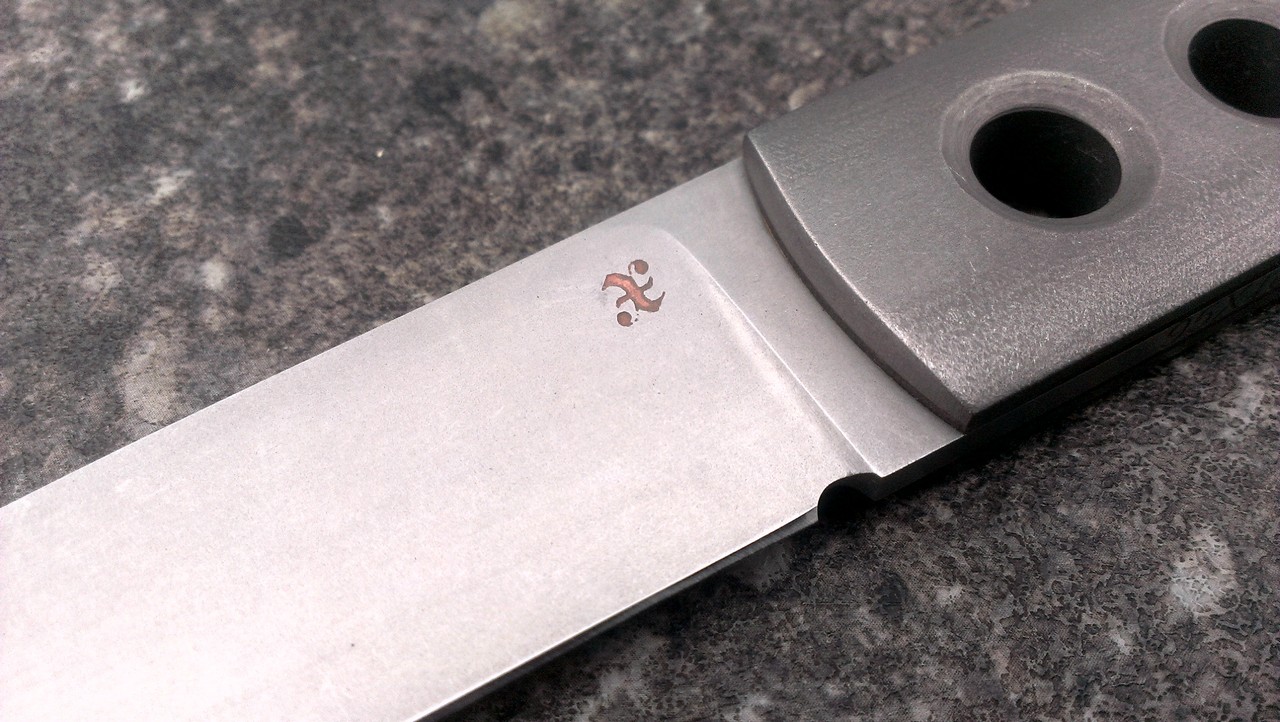

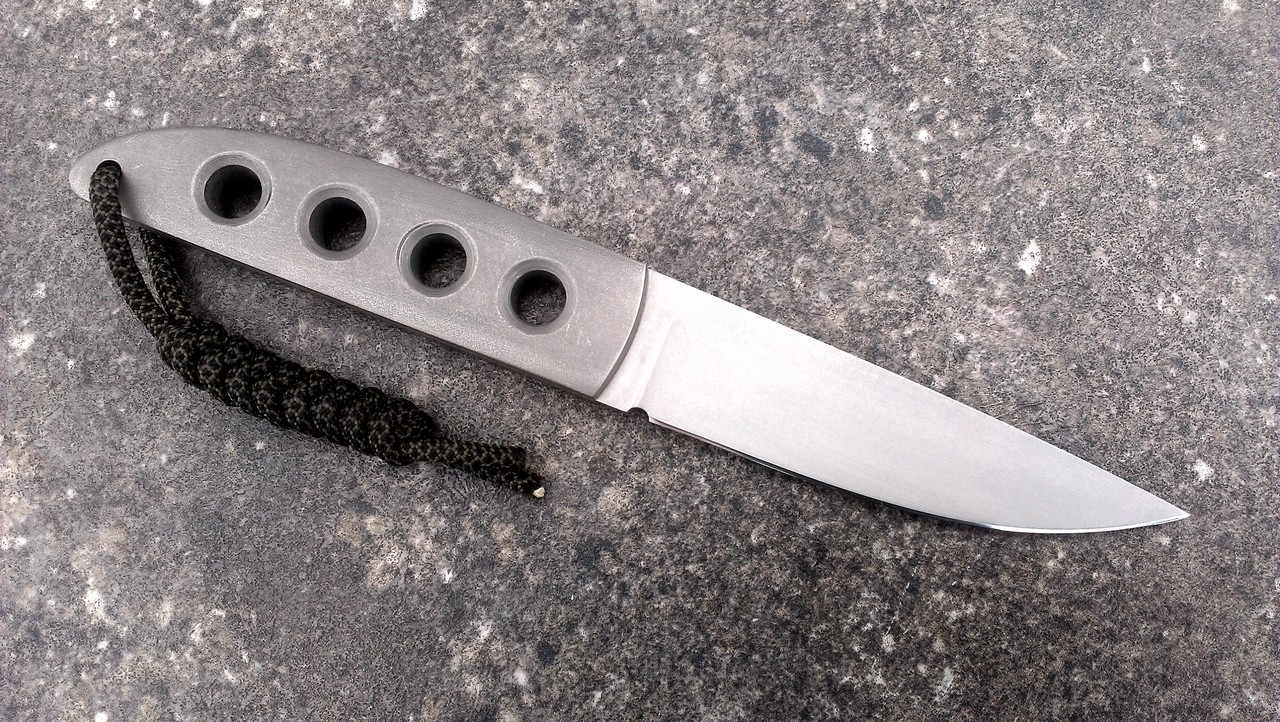

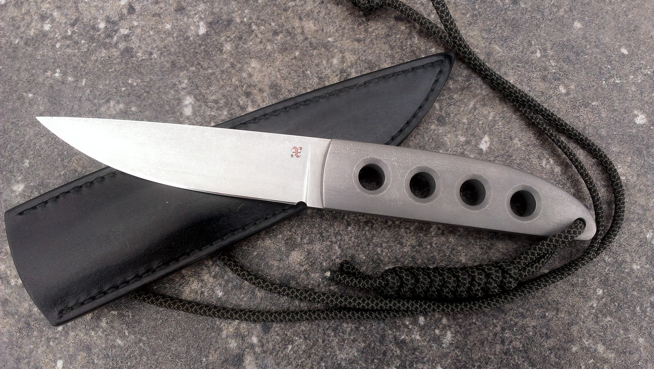

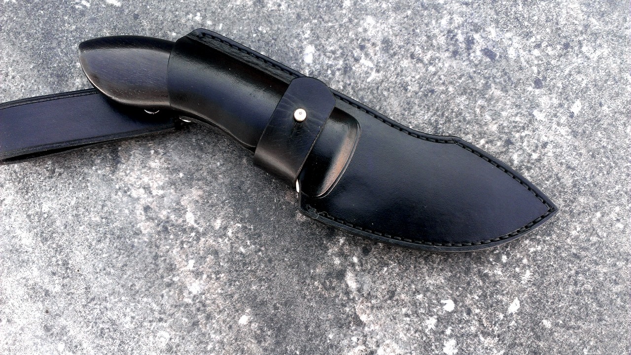

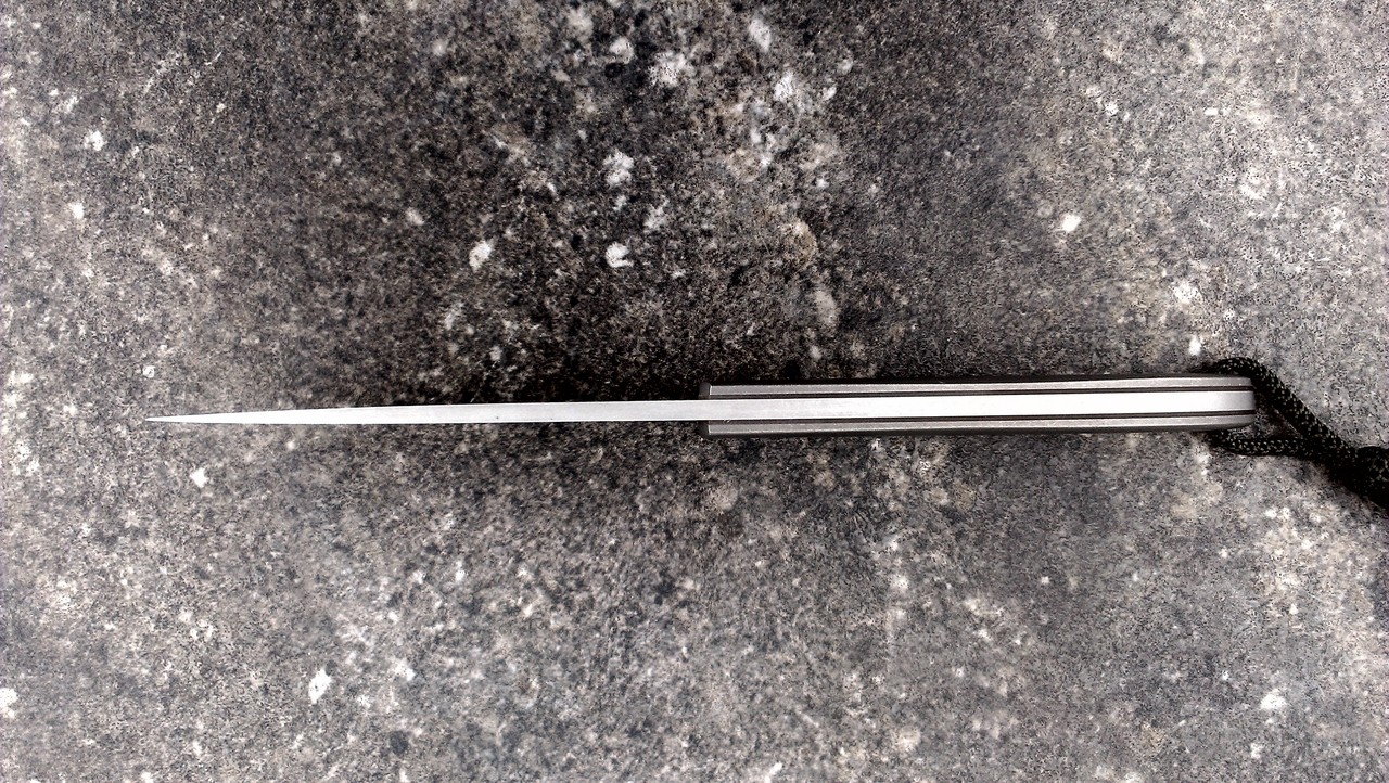

В паузе между заказными работами собрал незатейливый ножик из серии "нож в бардачок". Сталь 95Х18, термичка Воля, тройной клин, сведен в 0.3 мм. Длина 229 мм., клинок 105Х27Х4 мм. Накладки титан, монтаж на титановую трубку на расклеп. Вес ножа 174 гр. Ножны ременная кожа, подвес шейный, при необходимости можно подвесить и на ремень, просто шнур на петлю как на якутах.

Стильно, но технонож требует техноножен.
olegx
Повідомлень: 953
050-954-99-86
Re: Gray
31 Січня 2016, 20:38:21 »
Это скорей чехольчик, чтоб в бардачке не тарахтел.
Uliss
Шлях, що може бути пройдено - не істинний шлях
Повідомлень: 15856
Розташування: Глобине
Анархіст, соціопат, мізантроп
Re: Gray
31 Січня 2016, 20:39:16 »
Хай будет техночехольчик - стиль таки нужно выдерживать.
Ну хотя бы в этом дырок набить в противофазу.

Ножик действительно очень приятный
За техночехол таки согласен, хотя... если для себя, то хозяин-барин
vobler
Повідомлень: 7395
Розташування: г Сумы
Время создает нас
Re: Gray
31 Січня 2016, 20:55:27 »
Ладный нож вышел

Ну коль голоса за техночехол, подкидывайте идеи, еще не поздно реализовать. Если честно то у меня вечно голова пухнет с придумыванием ножен.

Пусть будет техно, но обязательно с мягкой кожи, полностью погружной и желательно двухсторонний.

Клёвый ножик!
За ножны уже сказали
надо срочно что то делать

Ничего лишнего. Приятно смотреть

Классный ножик, а что в качестве проставок использовали?
olegx
Повідомлень: 953
050-954-99-86
Re: Gray
Reply #15 :
31 Січня 2016, 23:21:54 »
Да что под рукой было, две пластины миллиметрового гетинакса.

Виконання та ідея сподобались
Титан чим обробляли (фініш накладок)?
http://frederico.io.ua/album
Відгуки про мене
olegx
Повідомлень: 953
050-954-99-86
Re: Gray
Reply #18 :
01 Лютого 2016, 13:02:32 »
Карцовка, а потом все в сборе пескоструилось и галтовалось.

Лаконично и весьма аккуратно.
