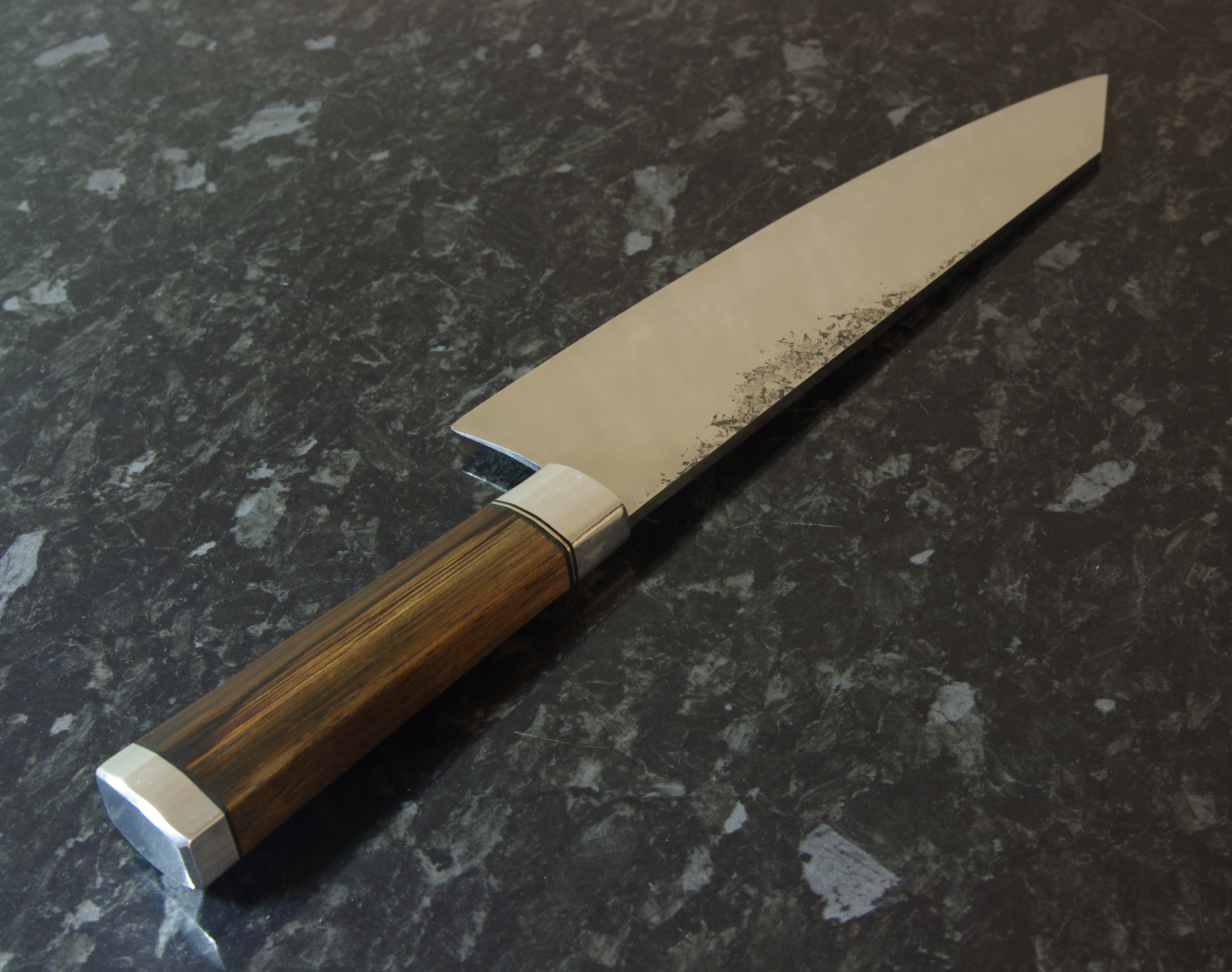

Попросили сделать для кухни.Заказчик захотел именно эту форму. Длина лезвия 200мм ширина максимальная 55мм. рукоять 115мм. Толщина клинка 3,5мм, сведение 0,2мм. Сталь 95х18 кованная. На клинке оставленна ковка. Форма оказалась на удивление эргономичная. Сведение одностороннее. Подвод в линзу.
нічого дивного :) Гарний ніж! а на руків'ї що стоїть?

« Reply #2 : 18 Лютого 2016, 19:00:27 »
На рукояти дерево-бокоте, больстер и тыльник аллюминиевый сплав Б95. Монтаж на стяжку+залито полиэфиркой.

Хорош, нож праздничный перед гостями красоваться. На фото плохо видно. Заточка односторонняя?

 {_11} Ще б хотілось глянути фото в профіль.

Топорик сведенный в 0.2 мм , а зачем ?

В95 уже и люминием назвать тяжело  {23}. Хороший крепкий сплав.
Если не ошибаюсь, то с него делали коробки в некоторых моделях МЦ.

« Reply #14 : 19 Лютого 2016, 07:00:27 »
Заточка на ноже односторонняя , сведение для шефа, самое то. А по поводу алюминия, Б95 самый твёрдый из алюминиевых сплавов, хорошо полируется, плохо окисляется. По виду белее дюраля. Латунь ставить на кухонник не хотелось, а толстого мельхиора небыло. За нержавеюку,  сами знаете как обрабатывается.

« Reply #18 : 19 Лютого 2016, 11:31:51 »
Фото в профиль. К стати, вес ножа 195гр.

« Reply #20 : 19 Лютого 2016, 12:23:01 »
С таким фото все понятно.
Нож весьма оригинален. Вес для рабочего ножа нормальный.
Толщина лично мне уж очень перебор.
У меня один  шеф есть такой не могу им долго работать создаётся впечатление что дрова колю. А нож с толщиной в 2.0 и односторонней заточкой мне по душе.
