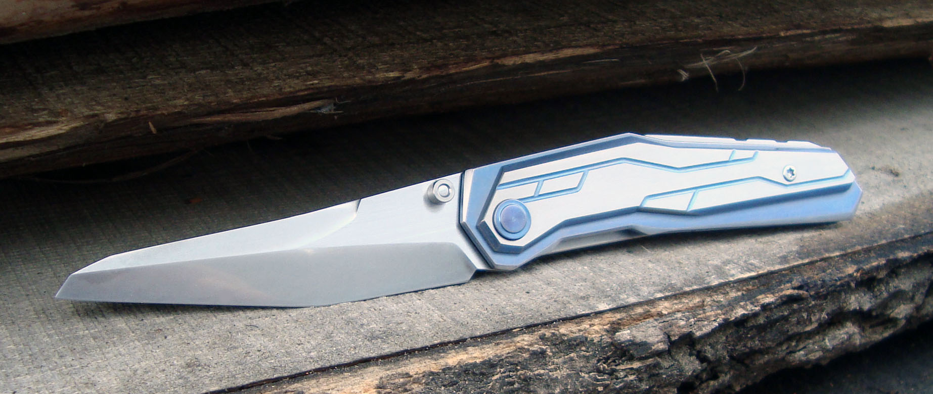

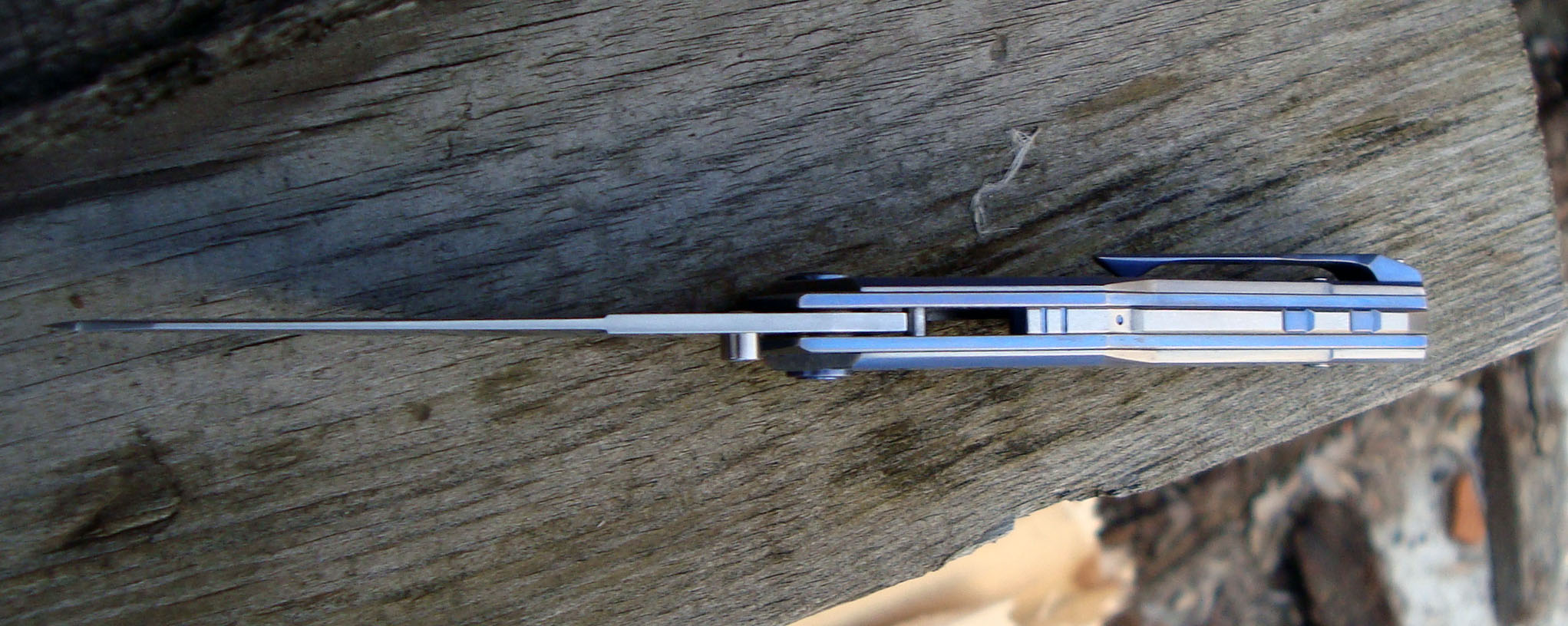

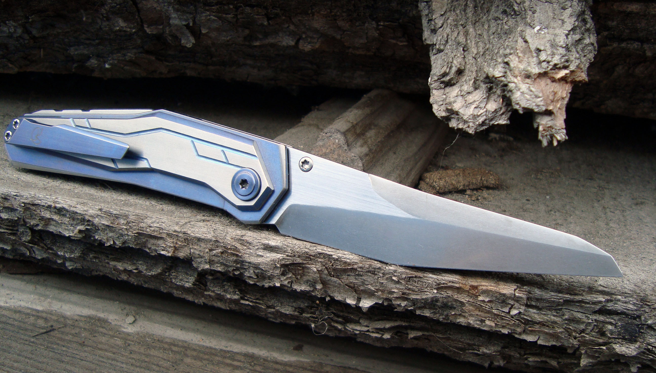

 Приветствую уважаемое сообщество!
 Хочу представить Вашему вниманию очередную свою работу:
-клин К110 длина 82мм, толщина 2,4мм, сведен 0,3мм, травление, галтовка, сатин;
-рукоять титан, длина 104мм, анодирование, галтовка, сатин;
-ось 40х13 (каленая), осевая втулка и шайбы - бронза, упорный штифт р6м5.
Вес ножа 90г.
Дооформил: поправил и ссылки, и превью. {bu}

Сильна робота {_11}. От тільки сталь для клинка складня( на мій погляд)  вибрали не ту {no}. Ржавіти ж буде.

Супер работа!  {_11} {_11} {_11} Линия РК  #8  Острие клинка приподнять , но это уже ИМХО.

Жаль болтиков под цвет титана не нашлось, контраст немного глаз режет, работа волшебна, кому трансформеры, а мне 5й элемент напоминает, камни элеметов. лини просты, но чудесны
